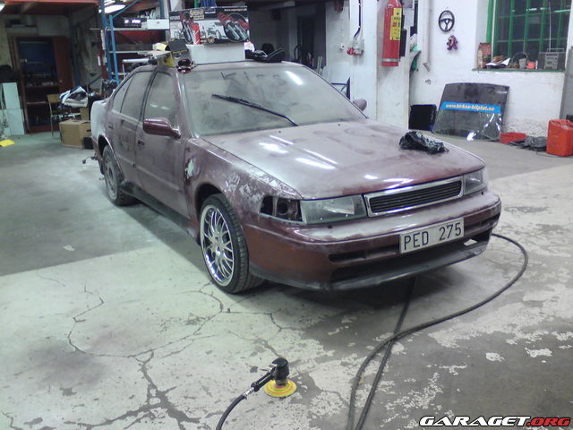

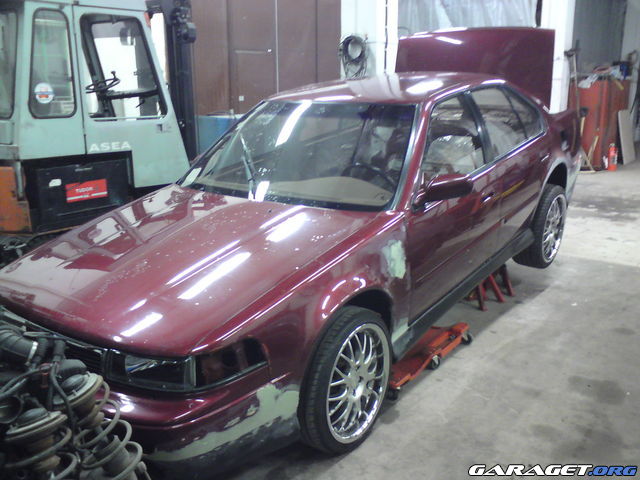

Här är de limmat och spacklat så de står härliga till, nya stålkastarna monterade oxå!
Lite hög kanske tongue men de ska bytas ut så de lööser sig.

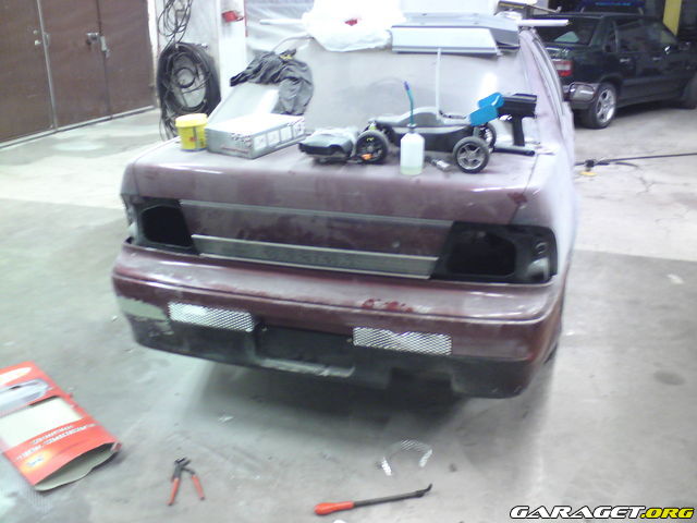

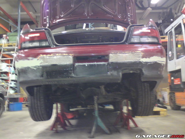

Här har jag satt galler för dimljusen samt hålen för stora skylten
https://www1.garaget.org/gallery/archive/2637/487916_ooeted.jpg
Från ovan, framför bilen kan man ana bilens nya kraftkälla en rak6a. Står en komplett precis utanför bild oxå tongue
https://www1.garaget.org/archive/3/2637/2249/2249-1101464.jpg

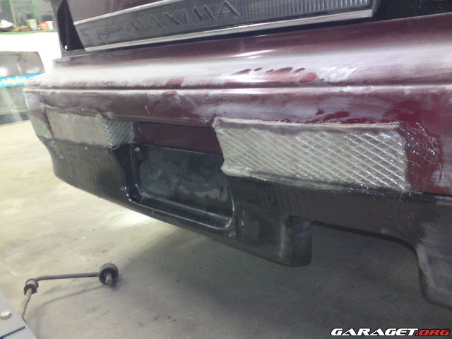

Och här jag har plastat igen hålen..
https://www1.garaget.org/gallery/archive/2637/487918_oszter.jpg

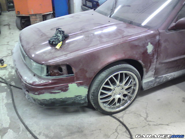

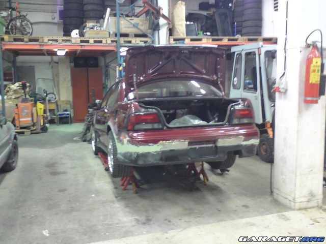

Nytvättad o jävlig smile
Fan va härlig den ser ut big_smile
https://www1.garaget.org/gallery/archive/2637/487925_ily0xg.jpg
Fetaste Maximan haha, allt spackel och plast ska alltså slipas och spacklas så de blir jämt och fint.

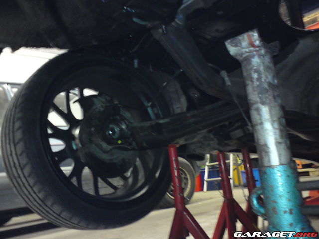

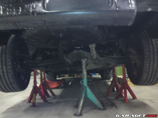

Yes bakaxel från 530 V8, här ska de blir bakhjulsdrift big_smile
https://www1.garaget.org/gallery/archive/2637/487919_0h8ige.jpg
https://www1.garaget.org/gallery/archive/2637/487926_ry7q8m.jpg
Passat in bakaxeln bara på ungefär, men den verkar passa ganska bra. Ska kapa upp i trösklarna och rambena för infästningen. Detta kommer troligen ta lite tid, det ska ju mätas och bli starkt!
