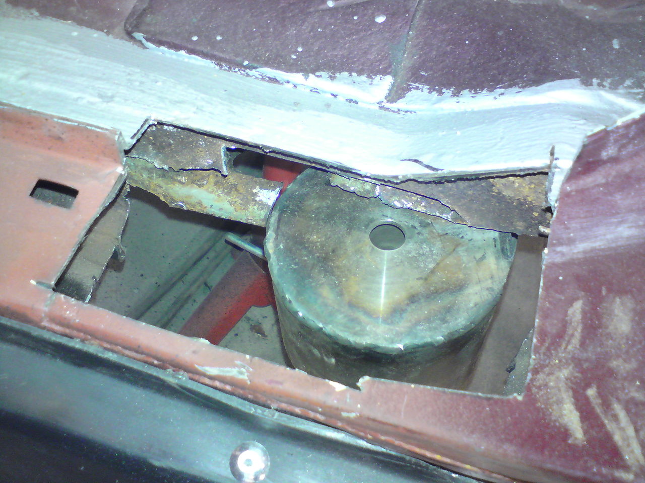

Har fått bakvagnen blästrad nu, ska svetsa lite på den sen ska den lackas.
https://www1.garaget.org/gallery/archive/2637/large/502638_ewpr93.jpg
Här har jag kapat upp i trösklarna för bakaxeln, koppen ni ser är den jag visat förut, bakaxeln är under den.
Här ska alltså denna svetsas fast med diverse förstärkningar efter mkt mkt mätningar.
