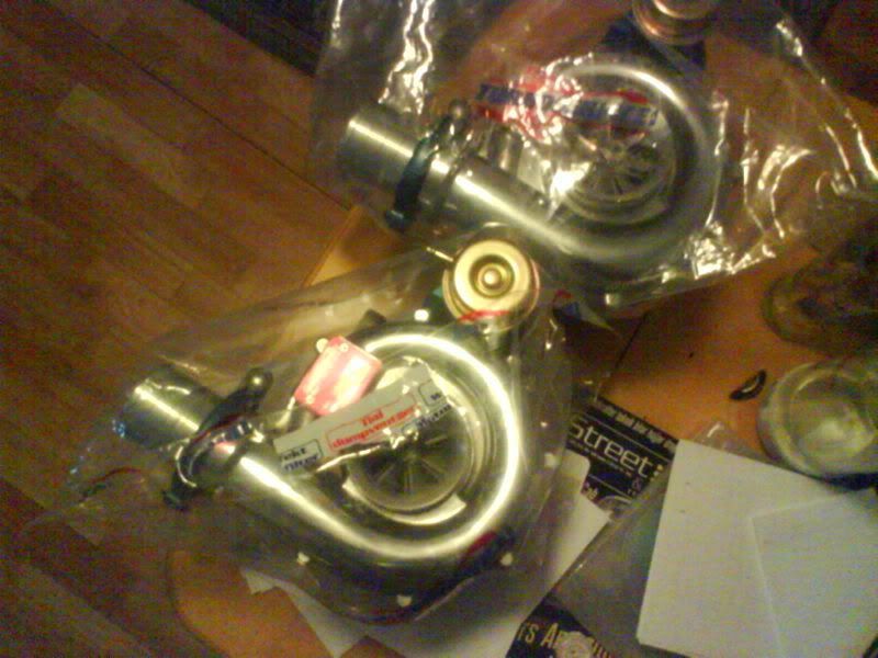

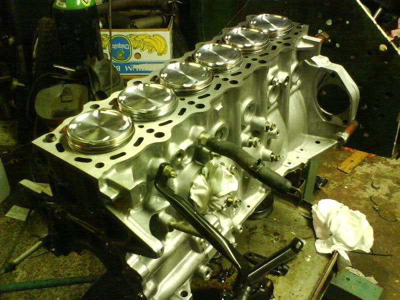

då har det kommit ett par turbos IRX 450 och så har jag börjat montera ihop motorn lite lätt kolvar och stackar men jag har bara stoppat i dom för bildens skull..
http://img.photobucket.com/albums/v287/Xabin/Supra/DSC00130.jpg
Motorn:)
http://img.photobucket.com/albums/v287/Xabin/Supra/DSC00139.jpg
Turbos med 16PSI WG ska ha 20PSI så jag ska skicka tillbaka dom..

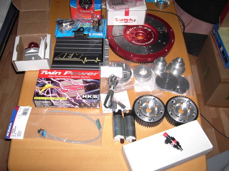

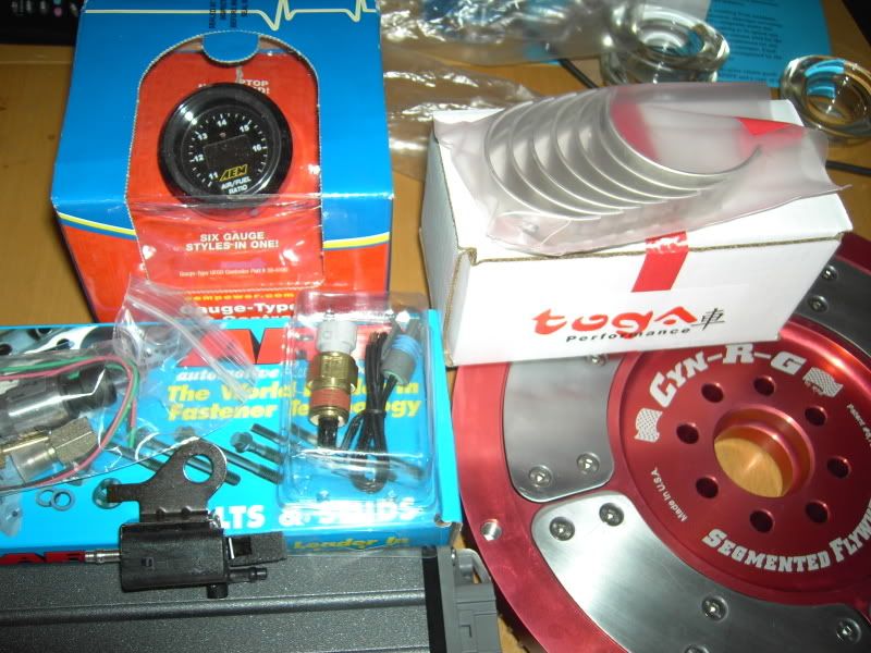

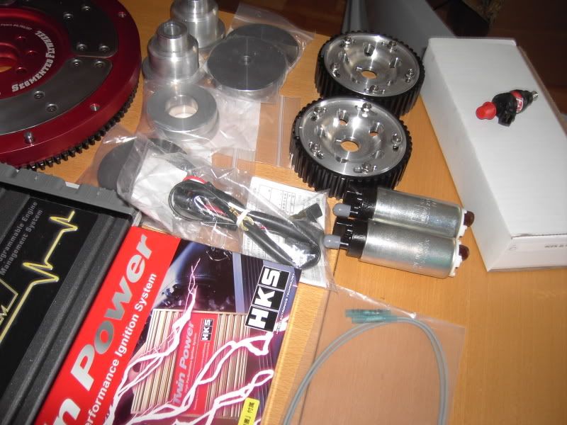

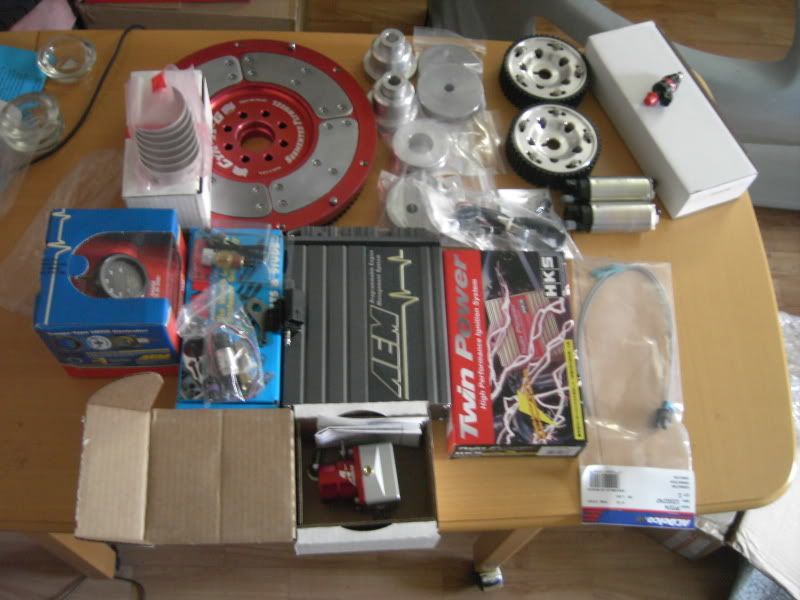

Då var det dags för en liten uppdatering nu har det kommer lite grejer:)
http://img.photobucket.com/albums/v287/Xabin/Supra/PICT0823.jpg
http://img.photobucket.com/albums/v287/Xabin/Supra/PICT0826.jpg
http://img.photobucket.com/albums/v287/Xabin/Supra/PICT0830.jpg
http://img.photobucket.com/albums/v287/Xabin/Supra/PICT0829.jpg
http://img.photobucket.com/albums/v287/Xabin/Supra/PICT0828.jpg
http://img.photobucket.com/albums/v287/Xabin/Supra/PICT0831.jpg

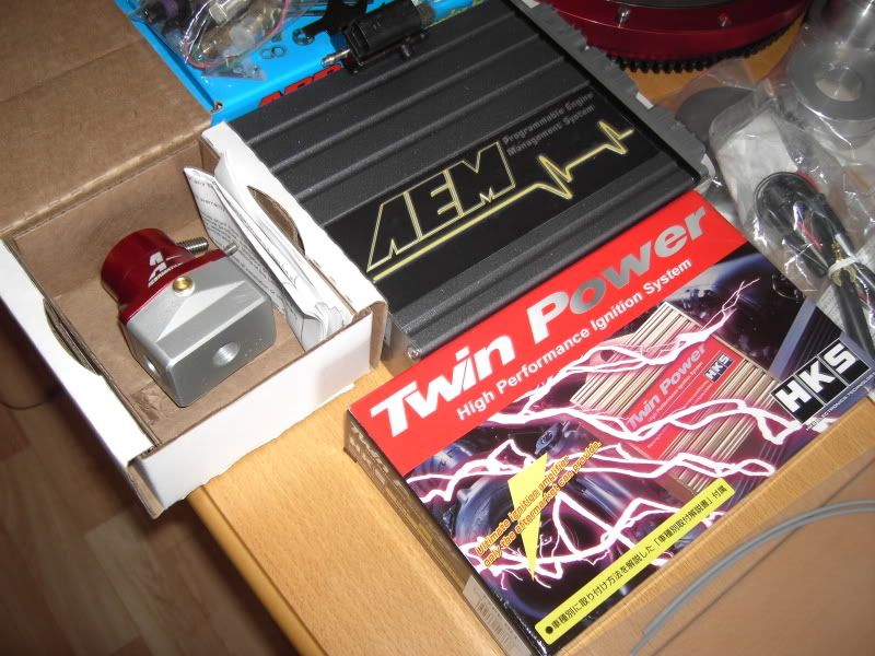

Det är
*AEM EMS
*AEM Bredbandslambda
*HKS DLI
*Fidenzo Kamdrev
*2x Wallbro pumpar
*Aeromotive BTR
*ARP headstuds
*Diffklumps bussningar ALU
*RC 1000cc
*RPS svänghjul 6,3kg
*Blitz Front
*TOGA vev och ramlager
Det som inte var med på bild var PWR ALU kylet kommer bild på det när det ska monteras:) det var allt just nu

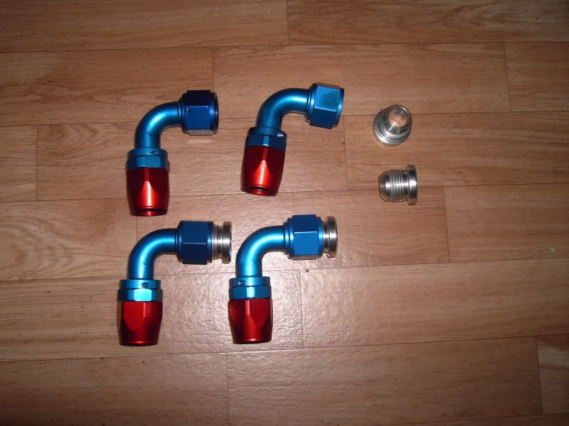

En liten uppdate igen då toppen klar men hämtas på fredag även BC ventilfjädrar...

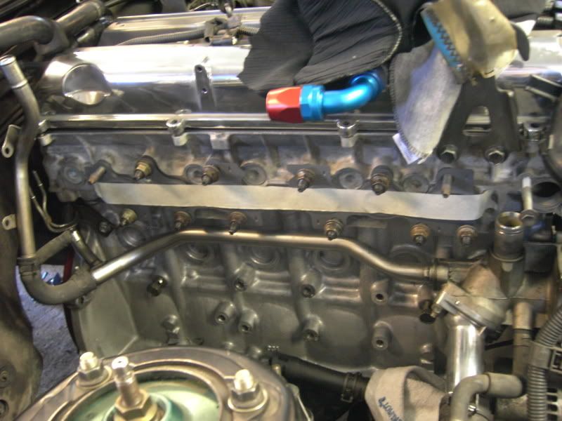

AN12 till vevhusventlation ska svetsa fast 2 muttrar på ventilkåpan
http://img.photobucket.com/albums/v287/Xabin/Supra/PICT0875.jpg

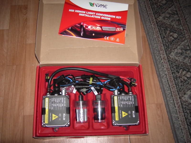

Xenon 8000k inhandlat
http://img.photobucket.com/albums/v287/Xabin/Supra/PICT0878.jpg

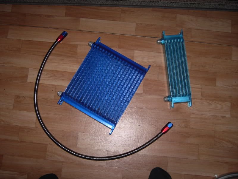

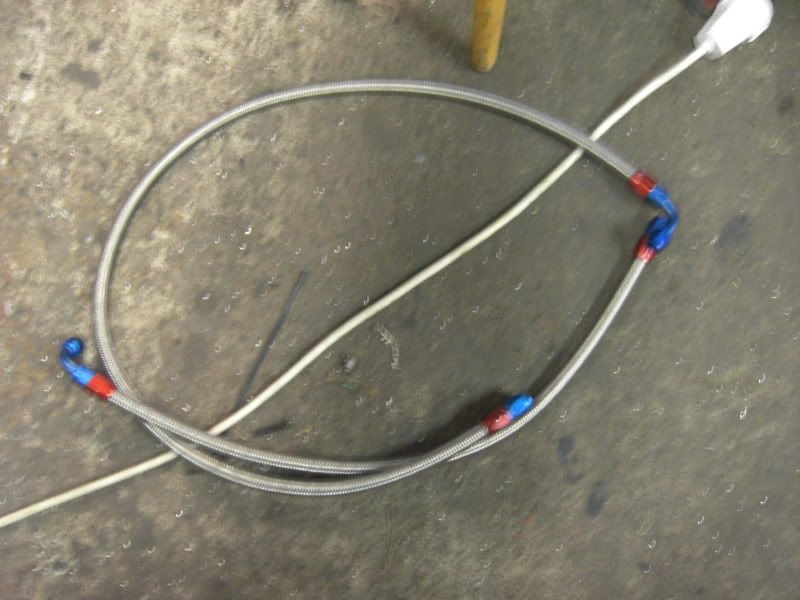

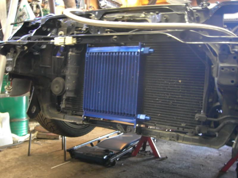

Oljekyl till motorn och styrservo även AN slang med kopplingar olje filtret kommer flyttas med
http://img.photobucket.com/albums/v287/Xabin/Supra/PICT0874.jpg

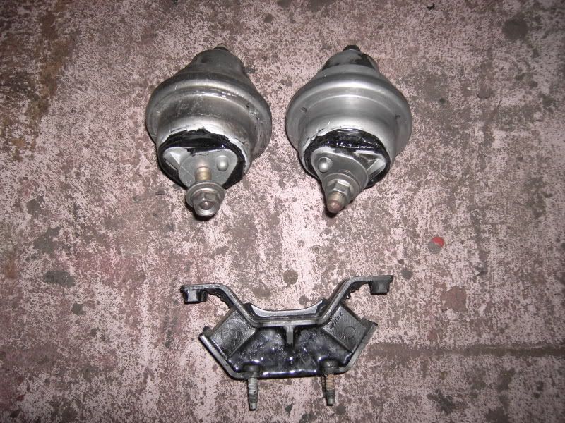

Färstärkta motorkuddar även växellådes kudden i polyritan
http://img.photobucket.com/albums/v287/Xabin/Supra/PICT0873.jpg

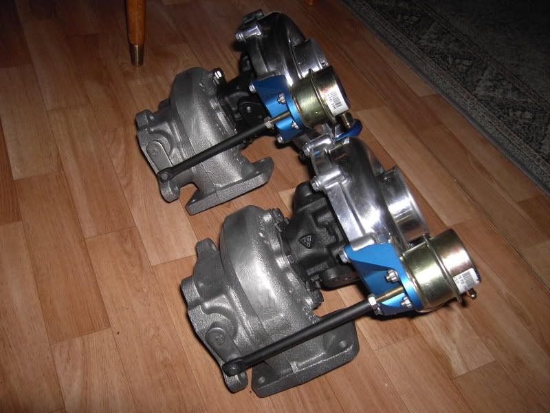

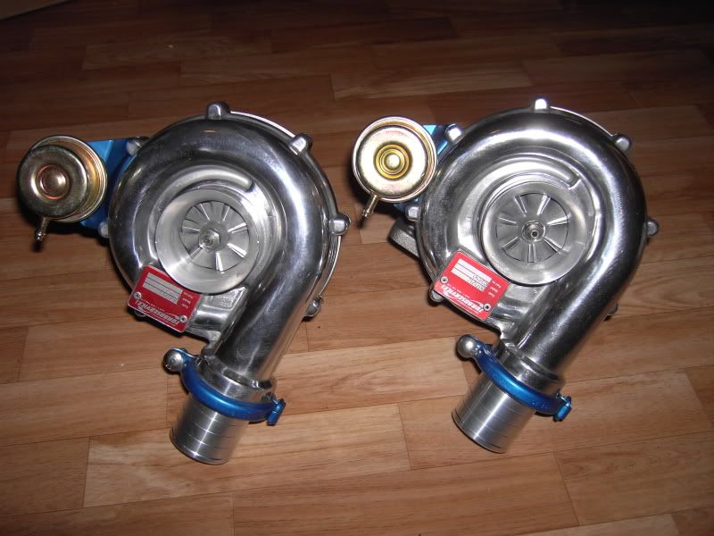

Och så tog jag lite bättre bilder på turboserna
http://img.photobucket.com/albums/v287/Xabin/Supra/PICT0877.jpg
http://img.photobucket.com/albums/v287/Xabin/Supra/PICT0876.jpg

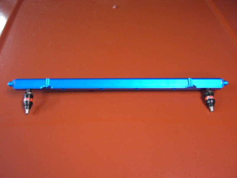

Även ny bränsle brygga har kommit ska göra om den lite för returen den ska dubbel matas så smile bild kommer på det äve toppen när den hämtas:)

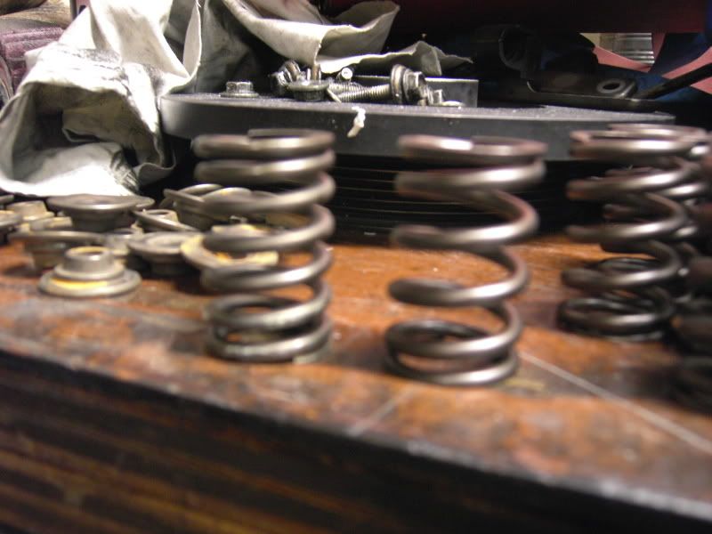

http://img.photobucket.com/albums/v287/Xabin/Supra/PICT0889.jpg

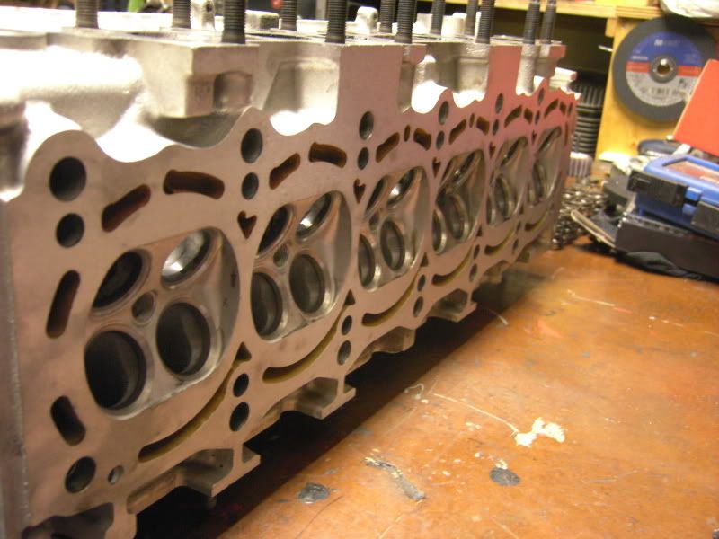

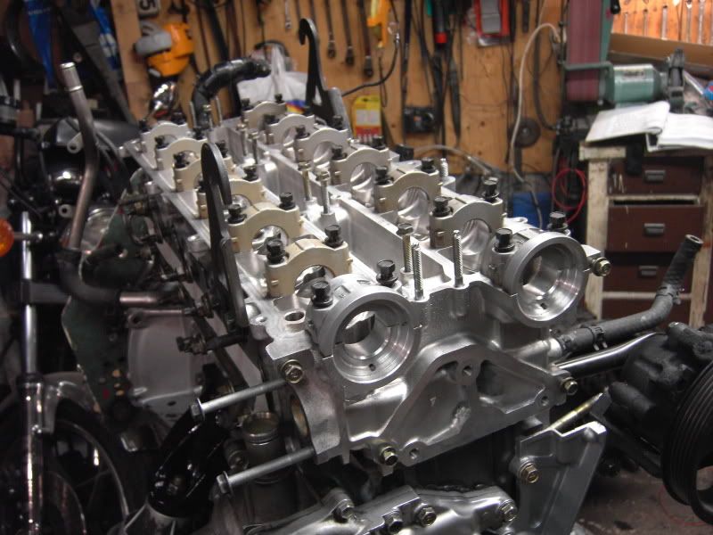

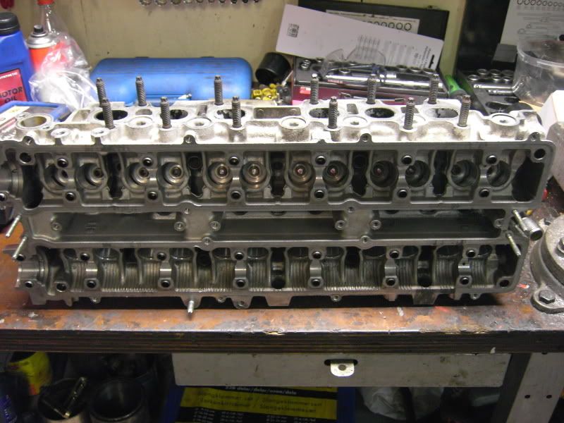

Toppen helt rensad kom tillbaka från LJ-trim
http://img.photobucket.com/albums/v287/Xabin/Supra/PICT0890.jpg
Planad och broschat säten och allt smile
http://img.photobucket.com/albums/v287/Xabin/Supra/PICT0891.jpg
Nya ventilfjädrar Brian crower orginal står brevid till höger

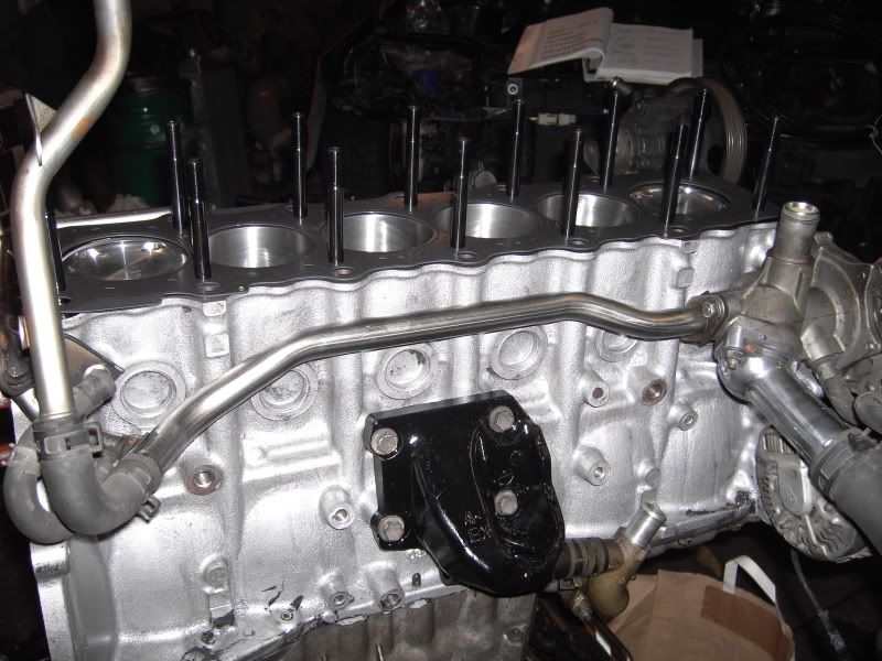

Toppen monterad och dragen
http://img.photobucket.com/albums/v287/Xabin/Supra/PICT0900.jpg

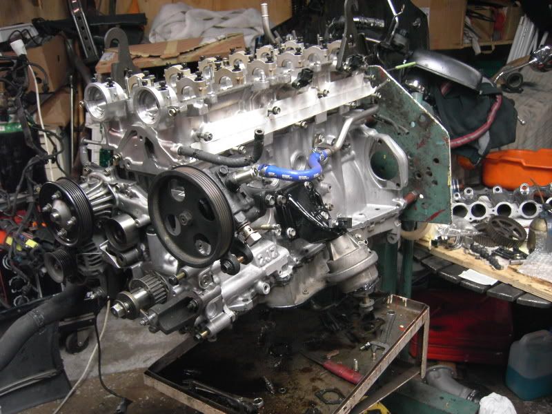

motorn som den står just nu
http://img.photobucket.com/albums/v287/Xabin/Supra/PICT0902.jpg

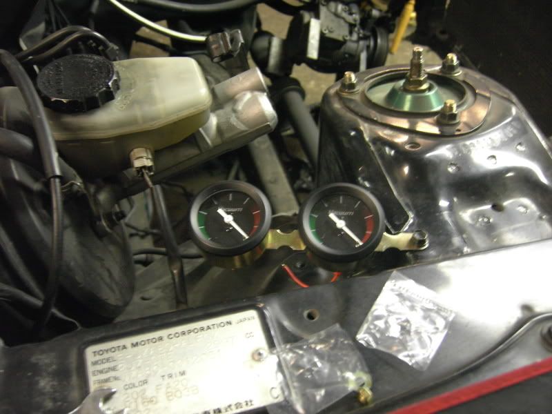

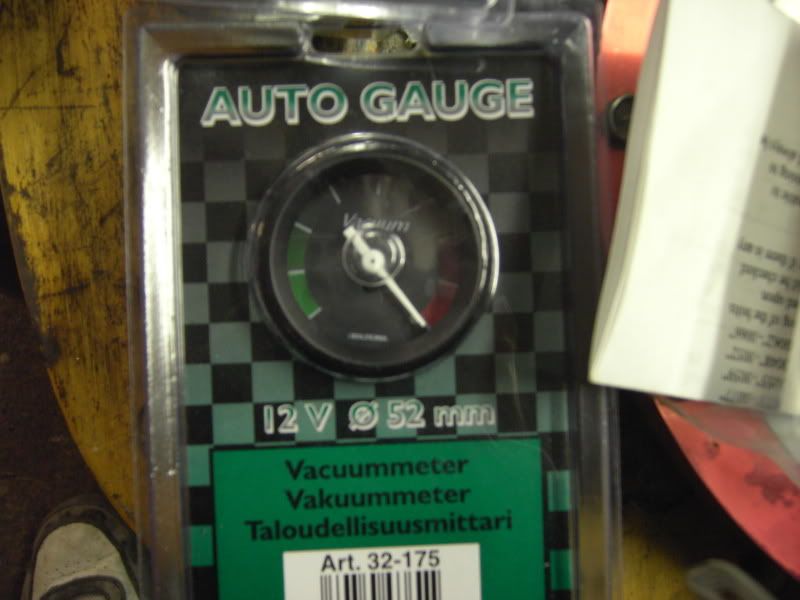

Köpte Vacum mätare idag x2
http://img.photobucket.com/albums/v287/Xabin/Supra/PICT0910.jpg

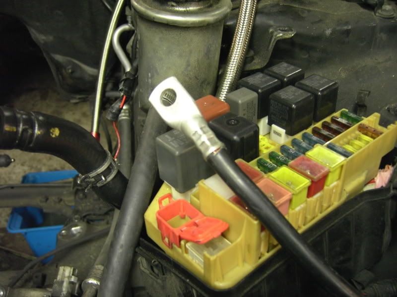

Flyttat batteriet till bagaget...
http://img.photobucket.com/albums/v287/Xabin/Supra/PICT0898.jpg

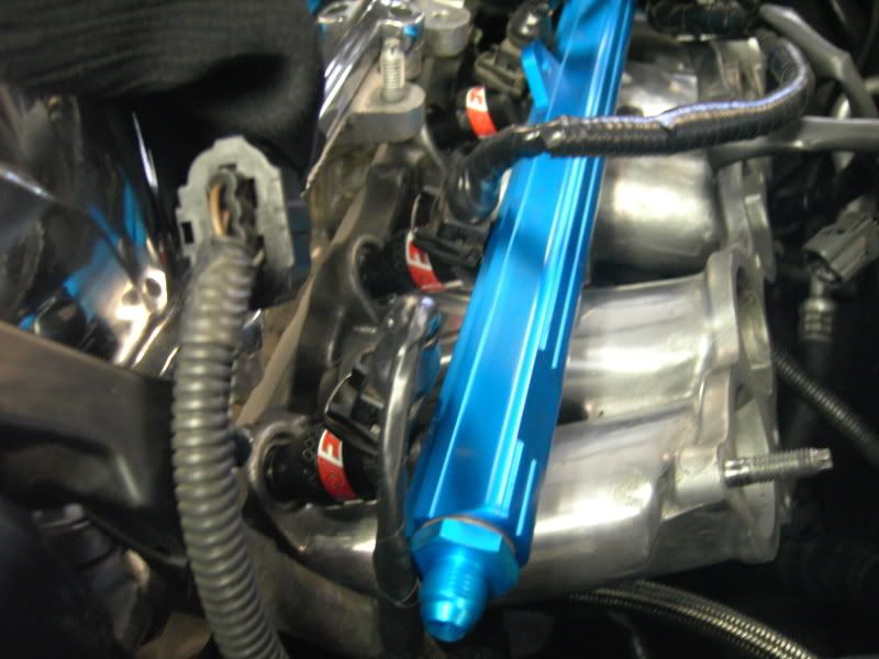

Railen med RC-1000cc spridarna kommer göra uttag för retur på den.
http://img.photobucket.com/albums/v287/Xabin/Supra/PICT0896.jpg

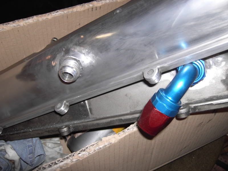

Detta är ju inte helt klart än men det är iallfall ventilkåparna med AN-12 kopplingar
http://img.photobucket.com/albums/v287/Xabin/Supra/PICT0906.jpg

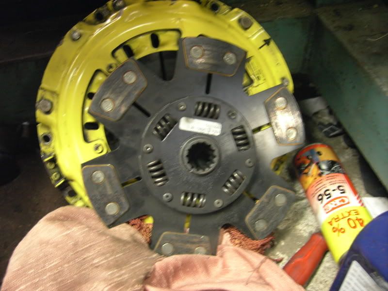

Kopplingen ACT 6-puckad har itne haft någon bild på den så tänkte det vore dax denna körde jag med förra sommarn får se hur länge denna hållet iår  lol väntar på rtt nytt paket från usa med med lite bränsle grejer...

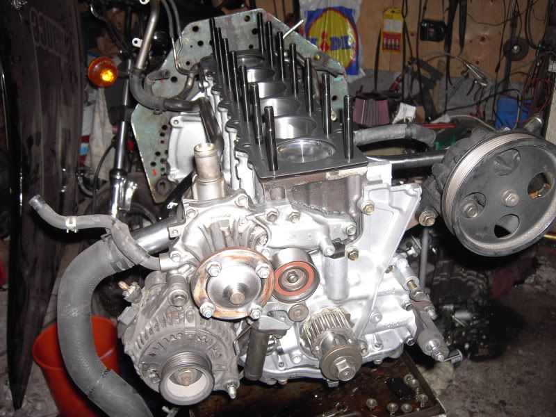

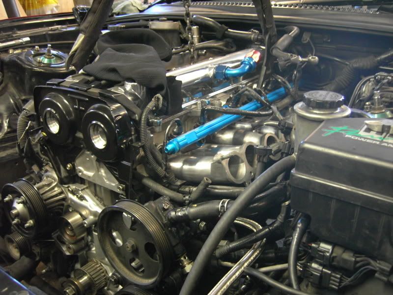

Liten uppdate igen har inte hänt så himla mycket men lite. Har slängt i motorn och kopplat ihop lite kontakter och så för att se vart allt hämnar om det är något jag ska flytta om på osv..
http://img.photobucket.com/albums/v287/Xabin/Supra/PICT0916.jpg
Oljekyl till motorn kommer en thermostat till detta snart med smile
http://img.photobucket.com/albums/v287/Xabin/Supra/PICT0918.jpg
Motorn monterad
http://img.photobucket.com/albums/v287/Xabin/Supra/PICT0919.jpg
Avgassidan det fattas lite grejer
http://img.photobucket.com/albums/v287/Xabin/Supra/PICT0920.jpg
Spridare och ST165 pakningar och volvo 760 kontakter..

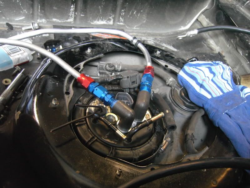

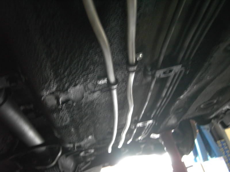

Har hållit på dragit soppa ledningar nu 3/8 alurör och monterat wallbropumpar 2 st..
http://img.photobucket.com/albums/v287/Xabin/Supra/PICT0928.jpg
3/8 alurör under bilen
http://img.photobucket.com/albums/v287/Xabin/Supra/PICT0923.jpg
Tankarmaturen ska måla på färgen som jag ha slipat bort och jordan pumparna.

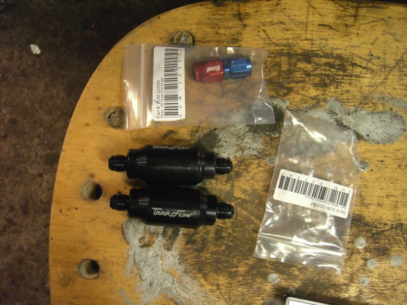

Bränslefilter och en AN6 koppling
http://img.photobucket.com/albums/v287/Xabin/Supra/PICT0927.jpg

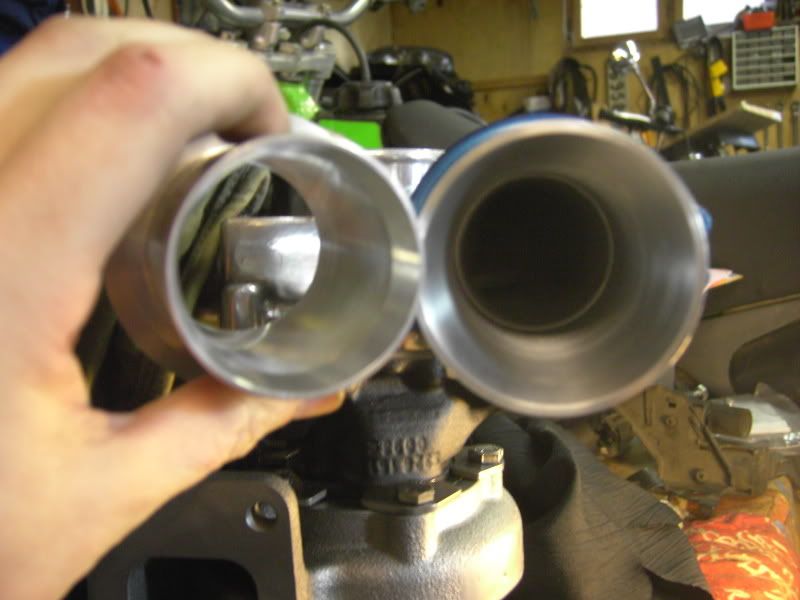

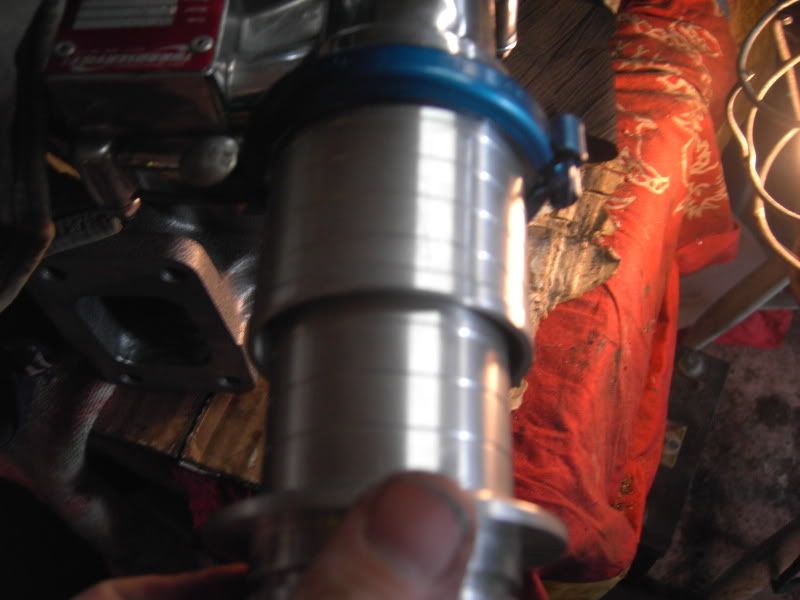

Sedan turbosen har det bytts adapter på trycksidan så det blir 60mm tryckrör..
http://img.photobucket.com/albums/v287/Xabin/Supra/PICT0929.jpg
http://img.photobucket.com/albums/v287/Xabin/Supra/PICT0930.jpg
Den gammla är den som jag har stoppat i för att visa lite skillnad..
http://img.photobucket.com/albums/v287/Xabin/Supra/PICT0931.jpg

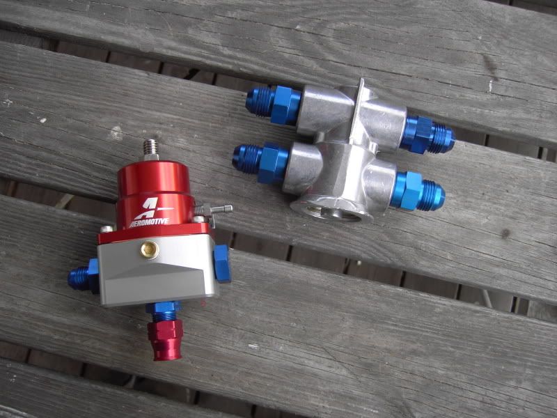

Regulatorn med AN-6 kopplingar och min oljethermostat som öppnar vid 42grader smile..

TRD kör inte TRD thermostat någon stans jag kör med C-one thermostat 68 graders och på oljan Phermacool 42 graders smile
793 Inlägg
28 april 2008
Ah okej!! Vet ej när TRD öppnar, men tippar på runt 60! Funkar ju förträffligt faktiskt! Vad går Oljethermostaten på? E sugen på en sån.
Toyota Supra MKIV TT J-Spec HKS-Edition
Toyota Supra MKIV HKS GT2835
BMW 318iS E36
391 Inlägg
28 april 2008
TRD öppnar vid 72 grader C-one är den lägsta thermostaten till supran som jag känner till.. Den kostar 1600:- utan kopplingarna
