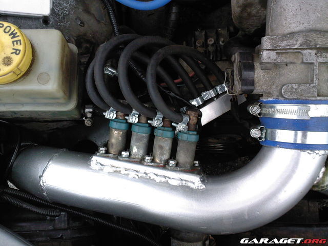

xtra-spridare= extra spridare, jag använde mig av en klassiker inom budget turbobyggen, startspridare från Bosch gamla kjettronic. Såhär gjorde jag:
http://www.garaget.org/gallery/archive/2637/150514_jb6p8v.jpg
Tryckvakten funkar som ett relä, alltså kopplar du strömkablar till den och så kopplar du en vakumslang till den från insuget.
