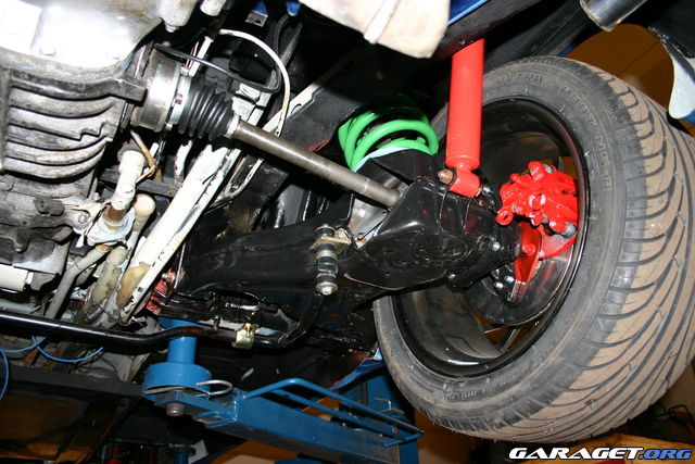

Jag har nu monterat samtliga hjulupphängningar, stötdämpare, fjädrar, bromsar, krängningshämmare, drivaxlar och den nya bensintanken.

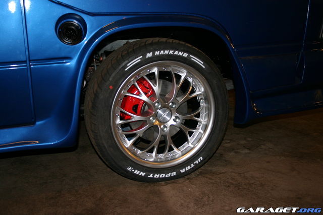

Detta är vad som har hänt de senaste veckorna:
https://www1.garaget.org/gallery/archive/66960/851091_q1d9pn.jpg
Framhjul, 17" OXXO Lux, kinesdäck, skivbromsar till Audi med rödmålat 2-kolvs Girlingok, 80mm H&R sänkningsfjädrar, Koni-dämpare.

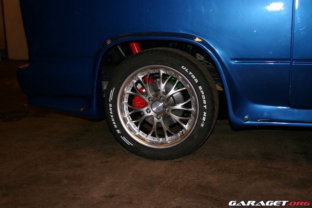

https://www1.garaget.org/gallery/archive/66960/851102_2p9cel.jpg
Bak har jag bytt trumbromsarna mot skivor, för övrigt samma saker som fram fast med enkolvsok.

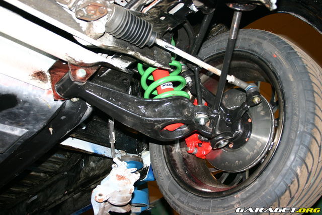

https://www1.garaget.org/gallery/archive/66960/851110_v5rg36.jpg
Bakre hjulupphängning, nymålad och nymonterad, ny drivaxel också.
https://www1.garaget.org/gallery/archive/66960/851114_kb3emv.jpg
Främre hjulupphängning, även den nymålad och nymonterad, spindelleder, och kulleden är utbytta mot nya, alla hjullager både fram och bak är också bytta.

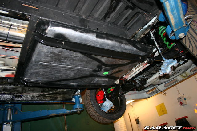

https://www1.garaget.org/gallery/archive/66960/851116_bhoyhy.jpg
Den nya 85-literstanken.
