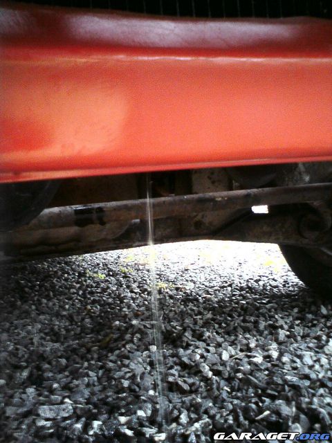

Såklart det regnar när man skall till att göra ett ryck, men lite regn har väl aldrig dödat så jag fick i alla fall lite gjort en dag som denna.
Bland annat så blev det bytt kylarvatten. Kändes som att det behövdes, även om temperaturen har varit någorlunda stabil de gånger bilen varit varm.
https://www1.garaget.org/gallery/archive/19631/994907_e9aj9z.jpg
[Taget 100914]*...avtappningspluggen under kylaren..ack så praktiskt..*
Nåt jag funderade över var varför inte alla bilar var lika praktiska som denna? Jag menar. En enkel plugg i botten av kylaren, i stället för som på 240:in där man fick lossa på slangar och grejer? Drar dock inte alla märken över en kam. Tror inte Mazda var ensam om tanken..
https://www1.garaget.org/gallery/archive/19631/994910_iqtg3y.jpg
[Taget 100914]*...och så ska det pinkas lite grand..visade sig förresten att kylaren mestadels innehöll vatten. Det är ju bra..inför vintern..*
Nåväl. Blandade till en häxblandning av ungefärligt 50/50 med vatten och glykol - 5 liter sammanlagt enligt handboken - och fyllde på i maklig takt tills det tog stopp. Sedan letade jag fram nycklarna och startade upp skönheten, en skönhet som trilskade lite grand i det osköna vädret. Förmodligen därför att jag nyss hade bytt bränslefiltret och därför tömt de närmsta slangarna på bensin, så det tog ett tag innan det letade sig fram hela vägen.
Efter varmkörningen konstaterade jag att det hade sjunkit undan lite i kylaren, precis lagomt faktiskt, så locket åkte på och jag kände mig nöjd. Nöjd därför att jag stod i vad som tycktes vara en dimma av avgasrök tongue

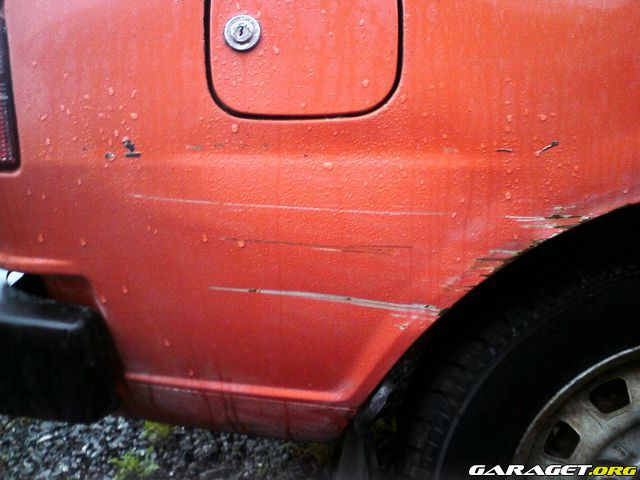

Tog sedan lite bilder på vad som nämndes tidigare i tråden, det som nästa sommar skall åtgärdas i och med en hel omlackering.
https://www1.garaget.org/gallery/archive/19631/994912_z2t4p4.jpg
[Taget 100914]*..och så lite bilder på övrigt, vad som kommas skall. Nästa säsong skall bilen lackas om helt och då försvinner förhoppningsvis detta under ett par lager spackel och färg..*

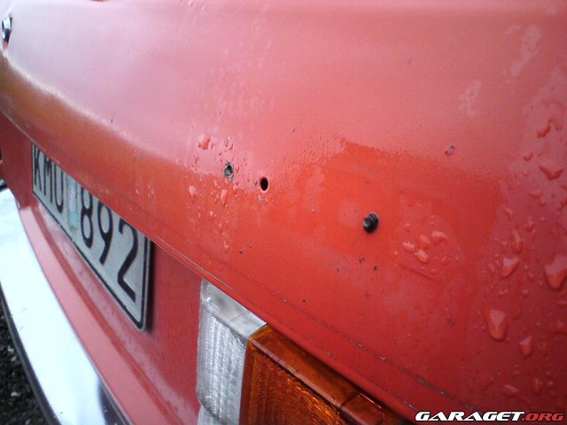

https://www1.garaget.org/gallery/archive/19631/994913_smw467.jpg
[Taget 100914]*..och så försvinner nog dessa hål efter emblemen..*

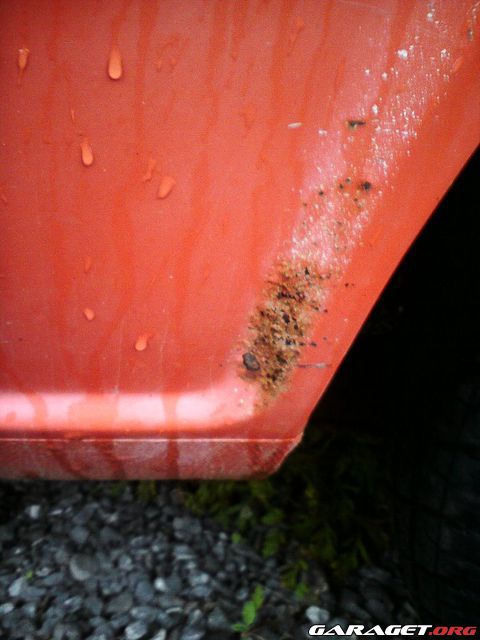

https://www1.garaget.org/gallery/archive/19631/994915_otqq9y.jpg
[Taget 100914]*..och även denna ytrostfläck, just nu fult placerad på ena bakskärmen..*
