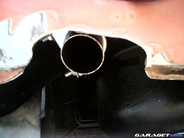

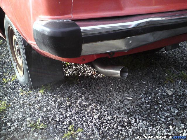

Jahapp. Solen kom ju trots allt fram på eftermiddagen, lagomt till att man skulle till och börja skruva. Eller. Skruva och skruva. Två muttrar var väl det jag skruvade på för detta projekt..
https://www1.garaget.org/gallery/archive/19631/997834_ttanso.jpg
[Tagen 100921]*..trevligt med sällskap när man håller på och pysslar i alla fall..dock försvann sällskapet rätt snabbt när man satte igång med kapen..*
Gjorde som så att jag lade mig bakom bilen och först ritade upp vart och hur jag ville det hela skulle se ut. Eftersom jag inte vill att det ska bli för "maffigt" utan hellre mer åt "orginalhållet", så blev det en lagomt rundad uppkapning. På plussidan så blev det därför rätt smakfullt, men också så försvann en del rost på kuppen.
https://www1.garaget.org/gallery/archive/19631/997836_kdt1kc.jpg
[Tagen 100921]*..och efter lite kapande och slipande..se där..där tittar avgassystemet fram..*
Sedan kom ju det här kluriga då. Hur göra med slutet? Men klockan gick och ja..för att det åtmindstone skall fungera genom besiktningen så blev det på sätt och vis klart. Men..ändå inte.
https://www1.garaget.org/gallery/archive/19631/997838_488yzd.jpg
[Tagen 100921]*..och efter väldigt mycket om och men så..blev det så här. I alla fall tills efter att han har gått igenom besiktningen. Sen skall den kapas en bit och antingen riktas, eller få ett vettigt utblås av nåt slag..*
Så. Nu..ska det provas att besiktigas. Jag ska bara våga smile
