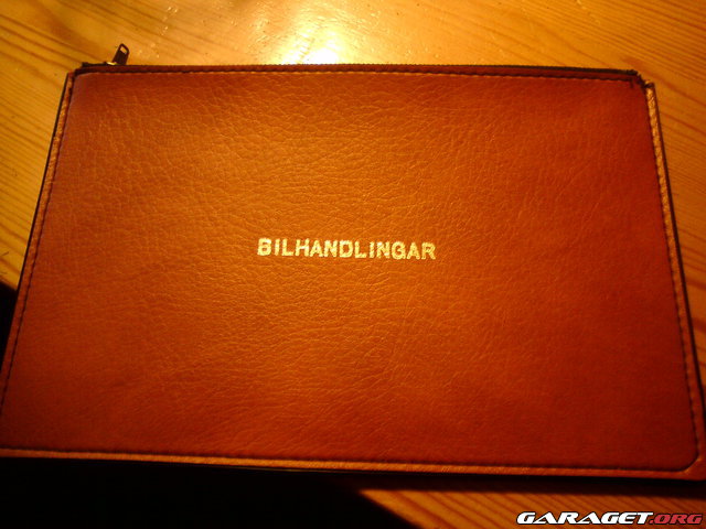

Farsan hittade en kul sak som en gång i tiden har legat i handskfacket i Mazdan. En liten ficka för alla nödvändiga pappershandlingar. Kul att ha.
https://www1.garaget.org/gallery/images/20/19631/19631-23cfe4bc23ef0fa29c36e910bba9ed92.jpg
[Tagen 110528]*..en liten ficka för pappershandlingar, en gång liggandes i just Mazdan..

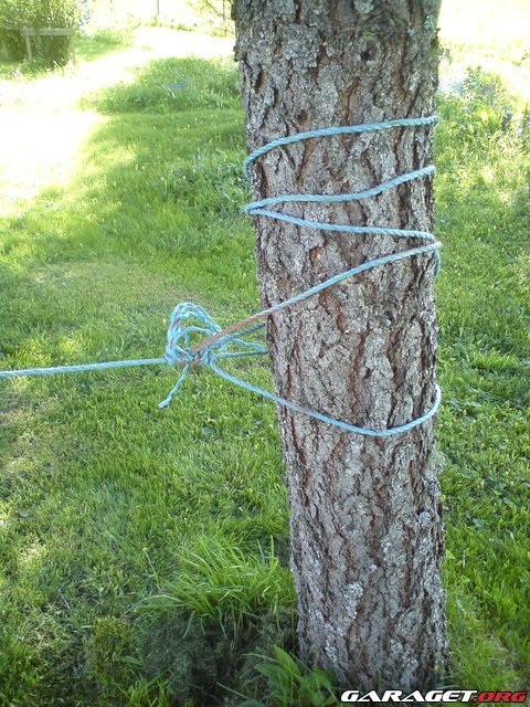

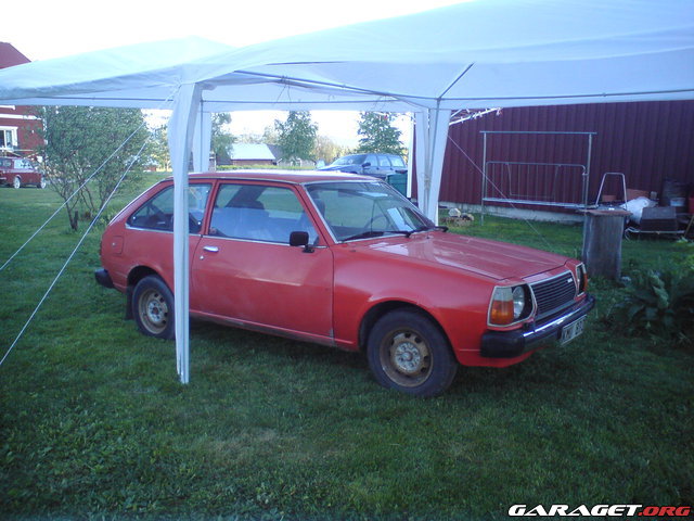

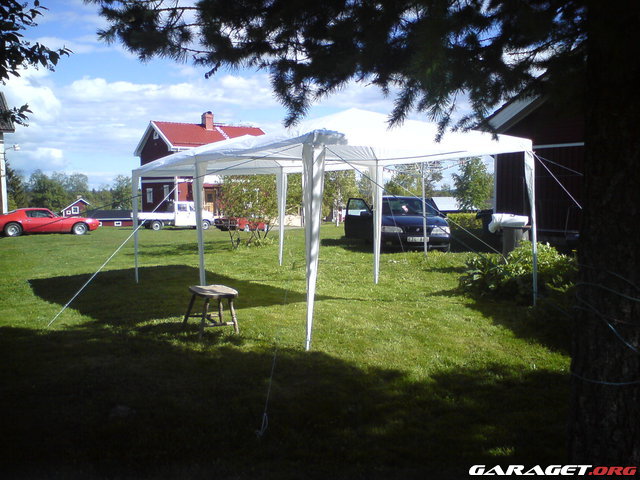

Eftersom man var portad hemma i lägenheten för tjejen skulle ha tjejmiddag, så blev det en tur hem till föräldrarna i stället, där det under dagen blev lite förberett för att man på riktigt ska kunna sätta igång med Mazdan.
Några problem har uppstått dock, men dessa får helt enkelt lösas med tidens gång.
https://www1.garaget.org/gallery/images/20/19631/19631-2733a56a5874dfbba87c4122fe9774b9.jpg
[Taget 110602]*..då är båda tältet uppe äntligen. Hopsurrade och redo för allt..förutom blåsten skulle det visa sig..fick börja surra fast dem tillsammans, och sedan lite extraanordningar..*
https://www1.garaget.org/gallery/images/20/19631/19631-648ad9b1de8feafe982d2df8e05421de.jpg
[Taget 110602]*..detta är en surrning. Undrar vad som far först..tältet eller trädet?*
https://www1.garaget.org/gallery/images/20/19631/19631-0dd766c38b4a50e35107c47b858f9f75.jpg
[Taget 110602]*..och så här blev det. Nu kan jag börja plocka av delar och börja slipa ner härligheten. Kommer svida men..det är det värt förhoppningsvis..*
Ett kommande problem är hur jag skall göra med sidorna när det kommer bli dags för till exempel lackering. Men det får helt enkelt ordna sig. Har lite tid till dess

Ett tält åkte upp, sen blåste det ner. Båda tälten åkte upp och förankrades - och sedan monterades de ner då de bokstavligt talat lyfte pga vinden och endast höll sig kvar tack vare just förankringarna..
Så, tälten kommer att monteras upp igen när det är VINDSTILLA och det verkligen kommer att behövas, som till exempel när det skall till att lackeras.

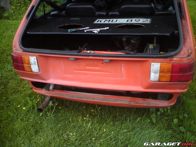

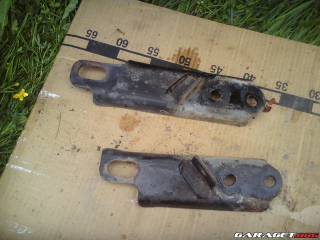

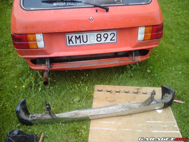

Kofångaren bak ska ju lös inför lackeringen. Väntade mig att det skulle jävlas, men så här i efterhand så gick det ändå smidigare än vad som först var förutspått.
Själva kofångaren bak sitter i två små bultar, på vardera sida. Det vill säga fyra stycken. När dessa var lös - avgassystemet var i vägen lite på ena sidan men det gick någorlunda smidigt - så var det bara att rycka hela paketet.
Eller inte..
Kofångarens två hållare sitter intryckta under bogseröglornas fästen. Så dessa var också tvungna att lossas. Dessa bultar var lite större, men tre av dem gick galant.
Men inte den fjärde.
Denne lossnade dock, efter ett antal svordomar och lite trixande med verktyg. Fick förlänga ett spärrskaft med ett kopparrör, för att få tillräckligt grepp men samtidigt få plats, då tanken även tog emot på den sidan.
https://www1.garaget.org/gallery/images/20/19631/19631-73d3ec57c6d183268ef927012cf4c87a.jpg
[Tagen 110612]*..och där lossnade kofångaren bak..*
https://www1.garaget.org/gallery/images/20/19631/19631-46db3e2bf49d278798cb61fc14256462.jpg

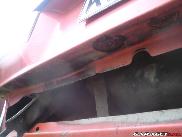

[Tagen 110612]*..en liten snabb överblick över farozonen, det vill säga där det är mest utsatt för eventuell rost. Detta var rosten, efter 32 år. En liten ytrostfläck..*
Ganska otroligt egentligen, hur lite rost det är på denne. Märks att den är välskött av tidigare ägare..det vill säga farfar. Ett fint minne han lämnar efter sig.
Då bogseröglorna nu hängde lättåtkomliga så plockade jag även ner dessa, och inspekterade dem. Inte ens dem såg så illa ut som jag trodde dem skulle göra.
Ska de bli svarta eller röda tro?
https://www1.garaget.org/gallery/images/20/19631/19631-63fad62efac7f1774c1aad94e4b6ba0f.jpg
[Tagen 110612]*..bogseröglorna..skall slipas ner och lackas. Antingen svarta eller röda som de fram..*

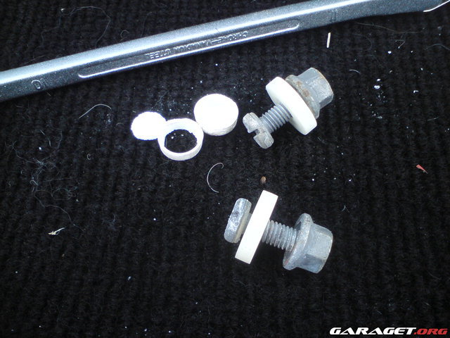

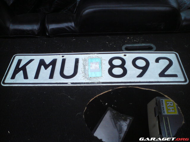

[Tagen 110612]*..skruvarna till registreringsnummerplåten..förmodligen orginal. De små pluttarna som fungerar som skydd åt skruvskallarna smulades sönder när man rörde dem..*
https://www1.garaget.org/gallery/images/20/19631/19631-f78081688d18fa6cd406c1c5dc7ba79c.jpg
[Tagen 110612]*..orginal registreringsnummerplåt. "Renoveras upp", eller skall jag ha nya?*
https://www1.garaget.org/gallery/images/20/19631/19631-5b1e82f75ddee547170a6db7af5d909a.jpg
[Tagen 110612]*..blev ganska tomt efter att plåten försvann..*
