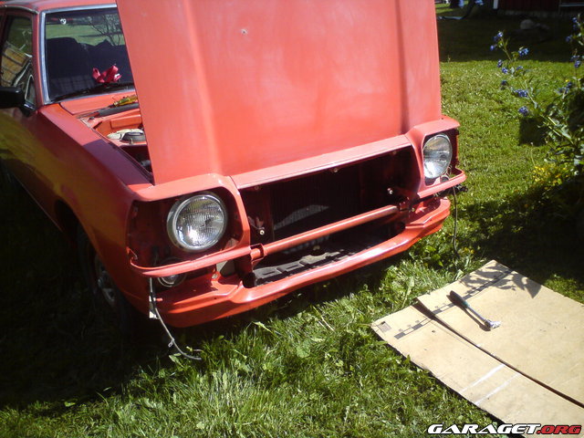

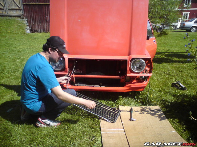

Under lördagen hände inte mycket. Min mor hade permission från sjukhuset under dagen så det blev mest att man pratade med henne. Kändes som att det var viktigare faktiskt..
Under söndagen blev det nya tag. Björn - teamvolvoracing - kom på blixtvisit och jagade runt mig så att någonting blev gjort. Tack för det..får man väl säga..
https://www1.garaget.org/gallery/images/20/19631/19631-0162cbf3cf4d12d13641e974dbbdcde4.jpg
[Tagen 110619]*..Björn hjälpte till med att få lös grillen och lyktorna medan jag hade lös kofångaren fram..inget utav detta var egentliga problem då det mesta redan har varit löst en gång..ja förutom grillen då. Motorvärmarkontakten fick offra sig lite genom att skruvas sönder, så grillen kunde släppas fri..*
https://www1.garaget.org/gallery/images/20/19631/19631-4c11af6a84014d53e6e4c6ee2676bfd8.jpg
[Tagen 110619]*..blev ganska tomt efter att frontdetaljerna fått förpassa sig till förvaringen..*

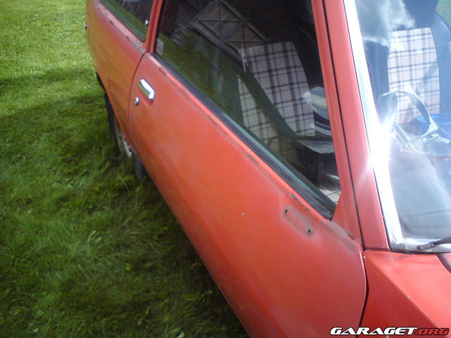

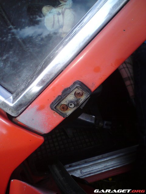

[Tagen 110619]*..här har dörrbackspeglarna tagits lös, samt plåtlisten vid fönsterrutan. Allt skall bevaras, i alla fall så gott det går..*

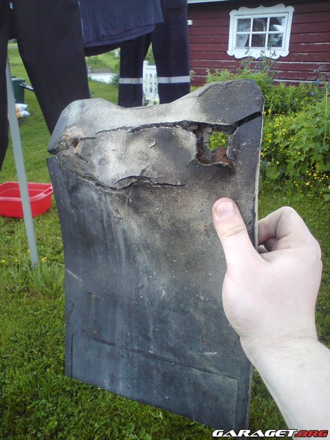

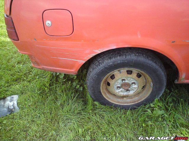

[Tagen 110619]*..stänklappar modell orginal. Kommer ej att monteras igen. Varför tror jag förstås av bilden. Men de har helt klart fyllt sina syften och räddat mycket under alla år..*
https://www1.garaget.org/gallery/images/20/19631/19631-5f3fad11bd4106bbbb7cb44084fe0a33.jpg
[Tagen 110619]*..och det blev ganska tomt. Men är glad att det inte är besvärligare kaross att hålla på med i alla fall..*
Största problemområdena som finns på bilen är nog visat här ovanför bland annat. Dels skall det slipas ner, ytrosten och liknande. Sen spacklas upp till en fin nivå och sedan lack på det. Av en som..egentligen aldrig har hållt på med dylikt jobb egentligen. Men.

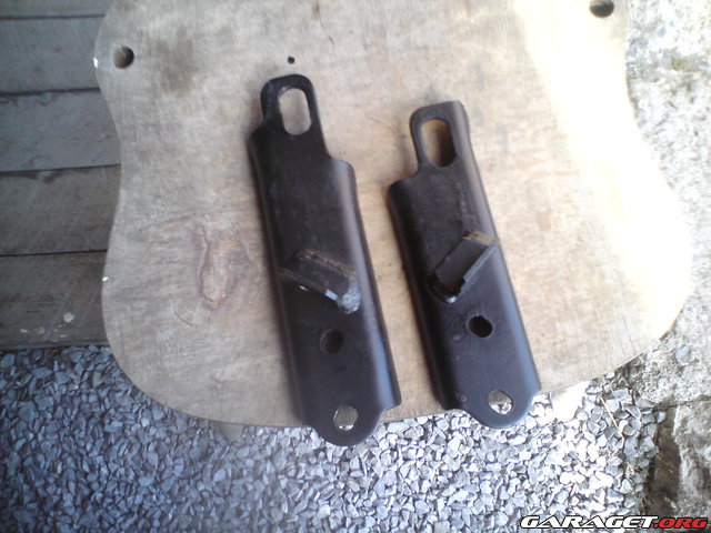

Dels blev de bakre bogseröglorna nedslipade och lackade. Resultatet blev väl sådär, men frågan kvarstår om jag skall lacka om dem i en annan färg än orginalsvart - röda som fram? - eller om de helt enkelt skall få vara svarta?
https://www1.garaget.org/gallery/images/20/19631/19631-d67356ed5a192839c77aa9193dab33e0.jpg
[Tagen 110716]*..efter lite nedslipning och lackering blev de bakre bogseröglorna så här..skall jag lacka dem i nån annan färg än svart är dock frågan?*

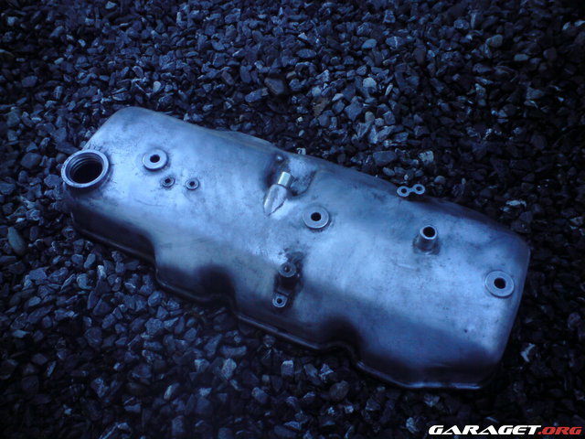

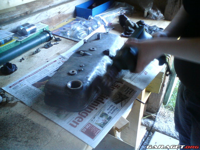

Vidare gav jag mig på en idé jag länge har gått omkring och funderat över. Har länge velat lära mig att glanspolera, men alltid är det tålamodet som säger att jag inte kommer att lyckas med uppgiften. Men. Man vet ju inte om man lyckas med det, förrän man har provat...
https://www1.garaget.org/gallery/images/20/19631/19631-f46ad4b93eb31e2bdb1fb4ab575abd5d.jpg
[Tagen 110716]*..här försvann nåt från reservdelsbilen..hmm..*

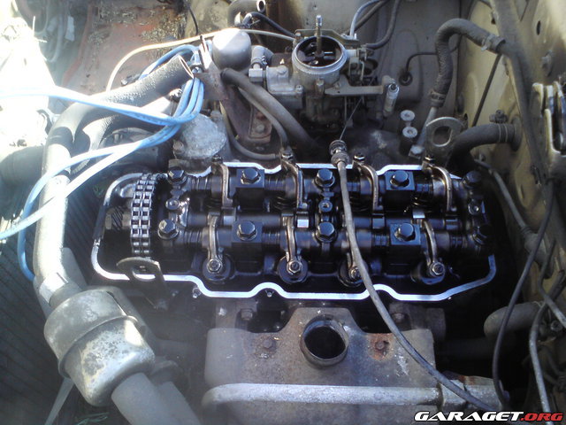

Det roliga var att när jag skulle till att sätta igång med operation: slipa ner ventilkåpa i hopp om att det åtmindstone skall efterlikna polerat - så visade det sig att jag hade en snäll flickvän som ville hjälpa till.
Och DET tackar man ju inte nej till!
https://www1.garaget.org/gallery/images/20/19631/19631-36d0b3e9abdbd438cc8751a48738c129.jpg
[Tagen 110716]*..borrmaskin och en annan sån snurrtrasselsuddsmojängvaddennuheter..flickvännen hjälper till..*
Efter att sedan ha stått i runt en timme och gnuggat slut på de - tror det var - P250-papper jag hade, så blev resultatet så här, efter en liten avtvättning:
https://www1.garaget.org/gallery/images/20/19631/19631-1ec234abcbba63a9ab131964c03f07fd.jpg
[Tagen 110716]*...efter lite provgnuggning..jag och flickvännen stod på varsin sida och slet i nån timme..blir nog många timmar till..*
Stort tack till flickvännen för allt slit.
För kommande inhandling av prylar blir det mer slippapper av varierande storlekar och grundfärg. Kom ihåg detta nu Lars! (säger till mig själv)
