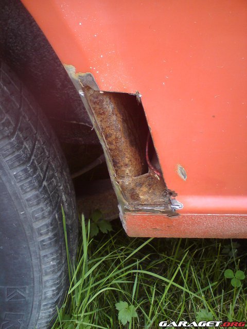

Efter lite kapande blev det så här:
https://www1.garaget.org/gallery/images/20/19631/19631-01a74b42039f392767aa1b559df3a4a0.jpg
[Tagen 110719]*..och när man kapar så ska man ju ibland ha tur också. Vad som gömde sig alldeles bakom plåten, var en röd sladd..vet inte vart den går men glad den inte blev itusågad..*
En ny plåtbit skall få fogas samman med karossen, men först måste det göras nåt åt det som är innanför. Grovrosten bokstavligt talat skrapade jag bort, och sedan blev det två lager - än så länge - med antirostmedlet, med en timmes mellanrum.
https://www1.garaget.org/gallery/images/20/19631/19631-17500ea87d5cea82d1042adc178e72b5.jpg
[Taget 110719]*..efter ett par lager med antirostmedlet som tydligen skall göra om rosten till nåt dugligt igen. Får se hur detta slutar..*

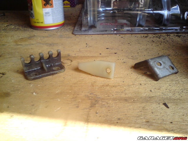

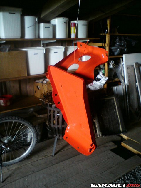

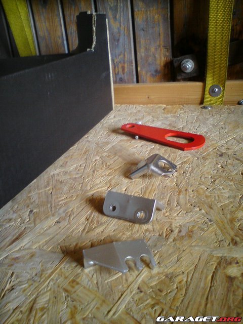

I ungefär samma veva - jo det blev många platser samtidigt - så blev ett par smågrejer "upphottade", nämligen hållaren till gasvajern, hållaren till tändstiftskablarna samt lyftöglan till motorn.
Små grejer, men det är dom små grejerna som gör det..

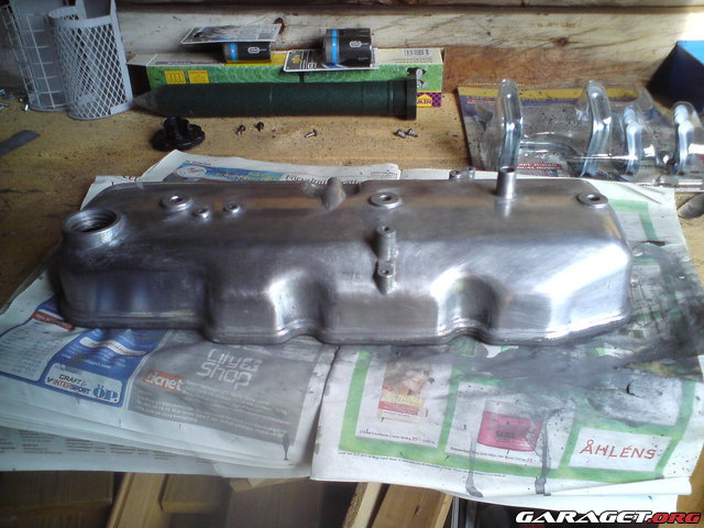

https://www1.garaget.org/gallery/images/20/19631/19631-6c237356d88dfffe415dd41eb9131b31.jpg
[Taget 110719]*..putsad del i mitten..mindre putsad del till vänster..dessa är alltså hållarna för tändkablarna..*

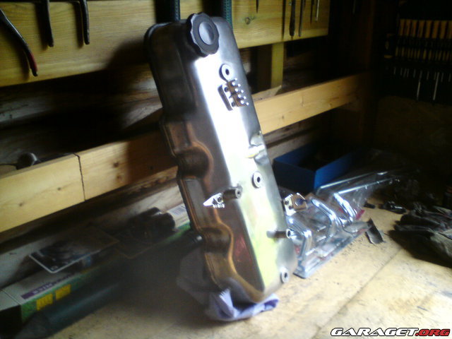

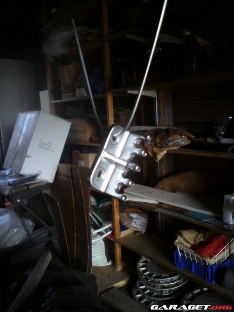

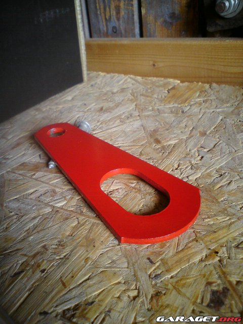

https://www1.garaget.org/gallery/images/20/19631/19631-986a5071ab7e3fc033ff9632502a92ab.jpg
[Taget 110719]*..och efter lite grundfärg och sedan Biltemas "Silver Chrome", så blev resultatet så här..riktigt trevligt faktiskt, för att vara färg..och Biltemas dessutom..*

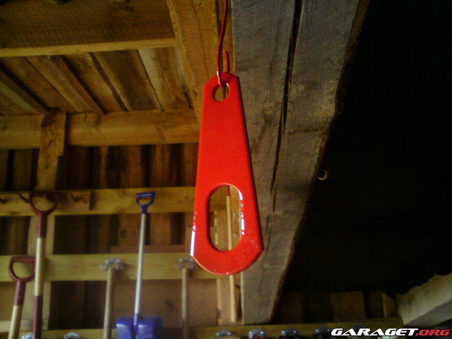

https://www1.garaget.org/gallery/images/20/19631/19631-fc75888513cf95b8f006db633acbb8d8.jpg
[Taget 110719]*..lyftöglan blev i detta resultat, efter grundfärg och sedan rödfärg..förhoppningsvis slipper jag lyfta ur motorn nån gång..haha..*
https://www1.garaget.org/gallery/images/20/19631/19631-d3bd7eedab48d96104ee6b284945526e.jpg
[Taget 110719]*..de lackade grejerna efter att de har torkat..helt okej med tanke på vad många har sagt om "Silver Chrome"-färgen..*
https://www1.garaget.org/gallery/images/20/19631/19631-ba10a50f45bc4a1288906c59c5b605a3.jpg
[Taget 110719]*...en sista bild på hur lyftöglan blev..gansk

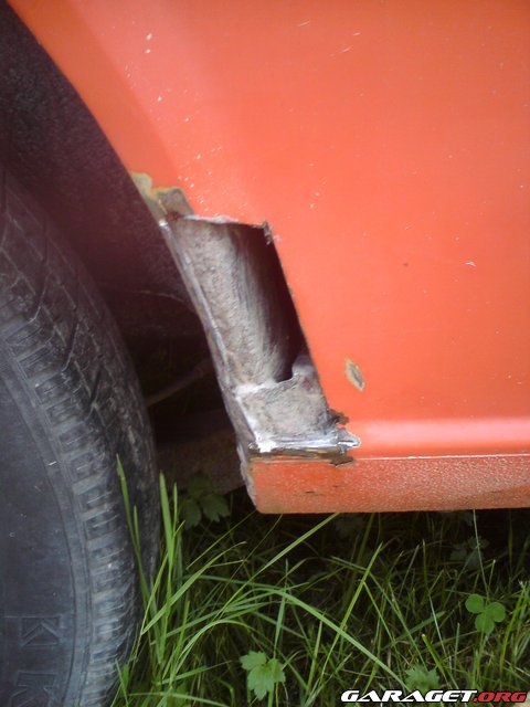

Vidare så hann jag även med att..ja. Jag vet ärligt talat inte om det ens går att kalla för att "punkta", då det hellre ser ut som ett slagfält där jag har "punktat" dit plåtbiten, men det är i alla fall bättre än ett stort, fult hål..

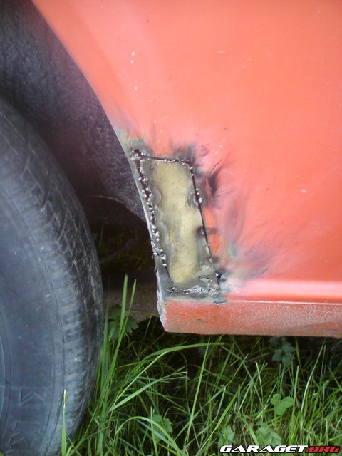

https://www1.garaget.org/gallery/images/20/19631/19631-35a875d40ca9b542c305bc6f14da1a70.jpg
[Taget 110720]*...då är plåtbiten ditpunktad..eller..ditpunktad..den ser snarare ut att ha krigats dit..men..det skall snyggas till. Den sitter i alla fall..haha..*
(Priset för sämsta svetskunskaperna går oavkortat till mig..tack så mycket..tack!)

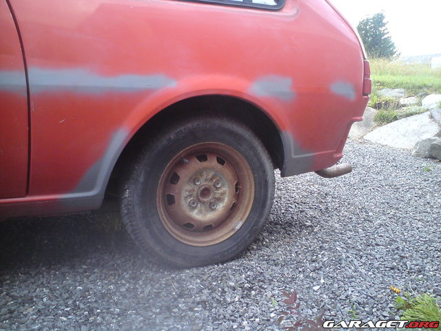

Blir en bilduppdatering om vad som hände i helgen. Tack vare att det regnade - blev fint - regnade - blev fint med blött - regnade - och så vidare, så var det svårt att hitta ett tempo där man hann göra nåt verkligen vettigt. Men lite hanns göra i alla fall.
https://www1.garaget.org/gallery/images/20/19631/19631-4abc86c4a0713fcf90d07c74f7e7b467.jpg
[Taget 110723]*..efter nedslipning så blev det först "Superspackel" till höger, det vill säga framför hjulhuset. Dels för att det stod på förpackningen att det fyllde upp bra och var lite elastiskt, men också..för att det var det jag hade hemma. Till vänster blev det "Finspackel"..för det var för..finare saker. Sen att jag bevisligen inte är en expert på att spackla är ju en annan historia..*
https://www1.garaget.org/gallery/images/20/19631/19631-22e3094fd258084d82746b74aa59bf74.jpg
[Taget 110723]*..och så blev det regnoväder..detta är en av alla gånger det kom regn..*

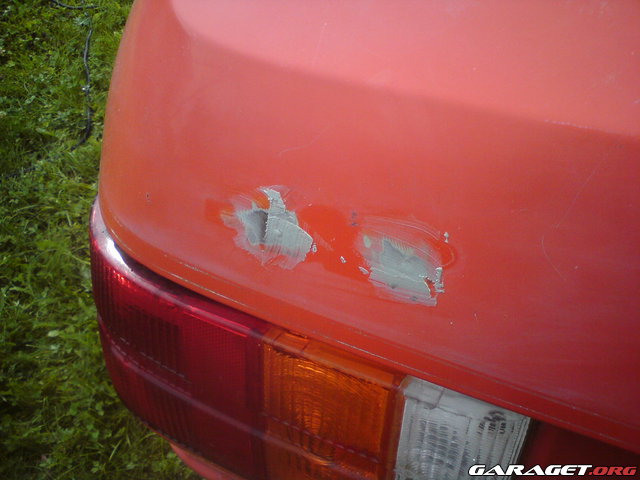

https://www1.garaget.org/gallery/images/20/19631/19631-3fbf01228ff1063cd6e614abf97aa7e8.jpg
[Taget 110724]*..valde att spackla igen hålen för emblemen på bakluckan. Upptäckte efter lite träning att ju mindre spackel man använde ju lättare var det att slipa..*
https://www1.garaget.org/gallery/images/20/19631/19631-4df666dc32fcaaa9f6cf4e559002b751.jpg
[Taget 110724]*..sedan blev bilen även flyttad. Dels för att det inte var så bra för den att stå på gräsmattan märkte jag, men också för att..ja det blev närmare till verktygen då dessa befinner sig mestadels i förrådet till höger på bilden..*

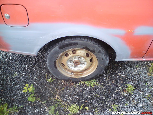

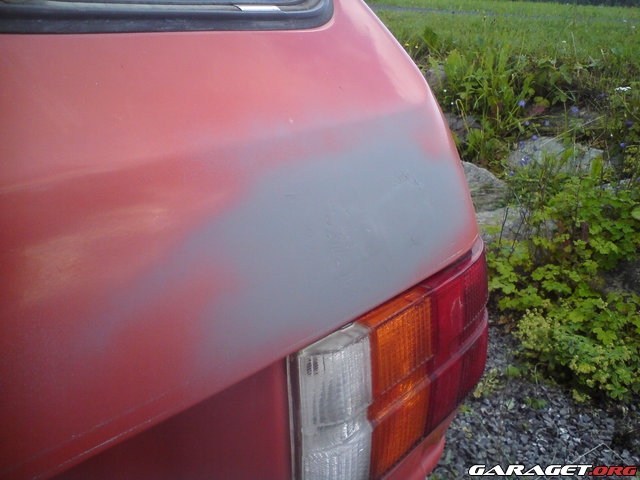

https://www1.garaget.org/gallery/images/20/19631/19631-bf90b23a848e6abcbe60ce6188b652c0.jpg
[Taget 110724]*..efter ett antal försök till att slipa ner Grand Canyon..eller spackelberget jag slafsade på..så blev det ett lager med primer ovanpå. Känns långt ifrån klart men..ja det finns ju all chans i världen att göra om det såklart. Ser dock bättre ut än innan..*

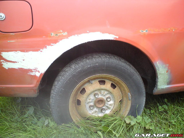

https://www1.garaget.org/gallery/images/20/19631/19631-30b5c2629117e933f6eeb5db77a66320.jpg
[Taget 110724]*..blev även lite behandling på andra sidan, dock inte fullt så allvarligt på denna sida. Efter bortslipning så blev det en omgång med antirostmedlet och sedan primer ovanpå det..blev förresten mer underredsmassa i hjulhusen också..*
https://www1.garaget.org/gallery/images/20/19631/19631-7230b3fdc1fefebb1b809a89fc39ba8f.jpg
[Taget 110724]*..emblemhålen borta..och..ja det skall nog slipas lite till innan riktiga färgen åke

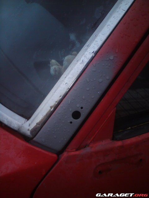

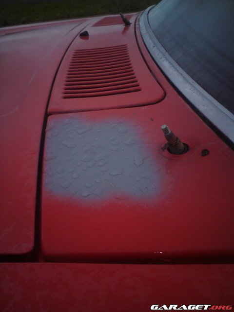

Mitt bland flytten till nya lägenheten och situationen med morsan som hamnat på sjukhus, har jag i alla fall hunnit med att slipa ner ett par ställen och lagt lite grundfärg, så det inte rostar mer på dom platserna.
Platserna är:
Mitt på huven.
Nedre delen av A-stolpen på förarsidan.
En fläck framför framrutan.
Hann precis dessa tre innan ett regnoväder åter vred på kranen och lät det falla här över..
https://www1.garaget.org/gallery/images/20/19631/19631-6e992d4a05eaa1654291680bab0b6403.jpg
[Taget 110807]*..hann precis slipa ner, maskera och lacka med primer på A-stolpen innan regnet föll..*
https://www1.garaget.org/gallery/images/20/19631/19631-c00c19cf9918be7b534cceb6f66dc096.jpg
[Taget 110807]*..och även här hann jag lägga lite primer innan regnet föll..så det är inte extremt guppig terräng på plåten utan det är vattendroppar..*
