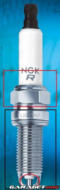

http://www.garaget.org/gallery/archive/46405/160101_anuw8i.jpg
tändstiftet
Det som är markerat med svart sitter kvar nere i topplocket och det röda har jag fått upp så alltså där tändstiftet suttit mellan gängorna är det ett litet hål. förstår ni?

Grispitt funkar måhända men toppen måste av så att du kan göra rent i cylindern.

25 september 2007
tändstiftet
kom igen mer svar, ska kolla gäntapp.
Då går inte gängtapp. Men med tanke på att det är hål igenom så har ju säkert skit från stiftet åkt ner i cylinderloppet. De enda jag kan tänka mig är grispitt dimension större, tror dock inte det funkar. Borde ju sitta som satan med tanke på att stiftet gick av och det är lätt att dra av grispittar. Tänk på att om du drar av grispitten kommer du säkert få riva av toppen!
