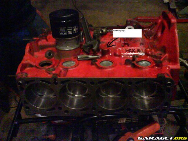

hejhej...
jag har undrat lite över vart man ska få oljan till turbon när man konventerar..
om någon har nån bild som visar å skriver lite till dä så vore det tacksamt!

där oljetrycksgivarn sitter tar du å skruvar dit en slang... du kan flytta givarn bakåt istället.. finns ett utagdär som funkar..

skruvar dit en slang å flyttar bak givaren:S... tror inte jag fattar riktigt:S..

TJA! här är en bild på hur jag har gjort motorn avser en b234f 16v motorn
http://www.garaget.org/gallery/archive/54532/159453_316vb9.jpg
oljetryck
