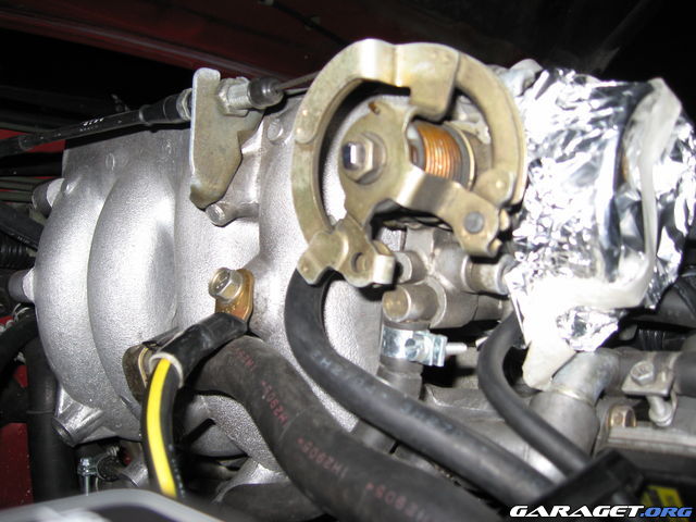

håller på att byta ut alla tryckrör mot grövre modell och den här slangen bör ju ta vägen nån stans....
http://www.garaget.org/gallery/archive/16716/159692_5hkizl.jpg
Den går under tryckröret och går till en t-koppling som sen går in på vardera sida av insuget.
Ska man montera den slangen till dumpventilen? Eller ska den bara monteras till tryckröret?
Och kan nån förklara vad den gör?

Den slangen går till tomgångsventilen- Sedan går den till insuget. Tomgångventilen ska du ha kvar om du vill ha tomgång på din bil.
Beror på vilklen dump slang du menar. Dump slangen (minsta) ska du montera precis under spjälet ( finns en liten ingång) som du kan sätta t-kors på....lika stor som dump utgången.

Så den ska jag alltså montera på nya insuget?
Jag får gå och ta en titt på vart dump slangen ska monteras...då syftar jag alltså på den smala som sitter på justernippeln.

http://www.garaget.org/gallery/archive/16716/159822_2m5zse.jpg
någon av dessa slangar??

om jag inte ser helt fel så går slangen i mitten till kolkanistern

oj missade en slang..sorry..nä den till vänster om slangklämman..även den lilla slangen går till kolkanistern..bara att följa..tag bort den stora slangen o sätt dumpslangen där(du menar väl vacuum?)..den lilla kan du bara plugga

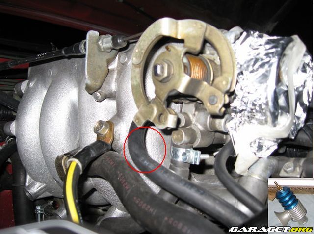

http://www.garaget.org/gallery/archive/16716/159843_xryiyz.jpg
alltså den inringade slangen ska dras till den översta delen på dumpen, har jag hajat rätt nu...börjar också bli lite förvirrad

ja det stämmer..den är till vacuum..kopplar du inte in den så lär inte dumpen öppna
