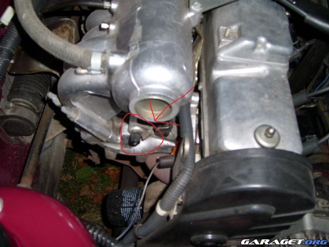

Tänkte kolla om det kommer fram bränsle till insprutningen men vet inte vilken slang det är, kanske ni vet vilken?

Kolla slangen som går in i fuelrailen. Alltså den aluminiumskenan som spridarna sitter i. Kan kanske posta en bild om du inte hittar.

Tack för så snabbt svar men är inte säker på vilken slang du menar så skulle vara super om
du kunde visa vilken slang du menar

http://www.garaget.org/gallery/archive/62185/163824_e4osso.jpg
Fast på andra sidan, under luftslangen till spjället. Först är det ett rör som sedan övergår till slang. Där kan du kolla om det kommer bensin.
Har fått bensinstrypning på en Ford Sierra en gång. Det berodde på att jag kört på en sten som klämt ihop bränsleröret under bilen. Kan ju hända att det är liknande fel på din bil. Du kan ju kika så att allt är helt under.

Tack så mycket nu borde jag hitta.
