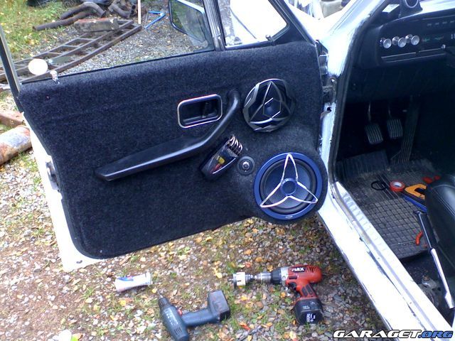

http://img503.imageshack.us/img503/6453/bild247wx0.jpg
By bullstinator, shot with 5300 at 2007-10-02
Dämpat dörrsidorna fram med matta från brl. Vilken skillnad mot orginal. Hoppas det blir bra.
http://img523.imageshack.us/img523/5599/bild249jf9.jpg
By bullstinator, shot with 5300 at 2007-10-02Då var det igång! Första gången jag ger mig in på det här, men jag hoppas jag har vad som krävs...
Det här var nåt försök till att spänna tyg. Tyvärr var det stenhård jävla högtalarfilt:P.
Gick inte så värst följsamt, men det är bara att bita ihop...
Ett tappert försök iaf. Visade sig att tratten tog i tröskeln, så det var bara att sätta sig å rycka stift:/
http://img523.imageshack.us/img523/9257/hpim0279dp3.jpg
By bullstinator, shot with Photosmart M425 at 2007-10-02
Andra försöket samt ett lager polyester. Blev inte nå vidare, men inte ger vi upp här inte!
http://img523.imageshack.us/img523/9854/hpim0280hk1.jpg
Å på me polyesterspackel. Det visade sig att jag inte var någon hejjare på att hantera spackelskrapan, och såklart så hade jag för mycket härdare. Så det ni tittar på just nu är ett mästerverk utfört under panik.
http://img523.imageshack.us/img523/797/hpim0283vz9.jpg
Några blåsor senare såg det ut såhär. Det var ju inte världens lättaste att slipa kan jag säga. Köpte en budget-maskin på rusta som gick sönder efter halva. Testade även att trycka dit högtalaren, och den passade som tur var. Handtaget la jag dit för att få en känsla om hur det skulle kunna se ut när det blev klart, men någon sån fick jag inte..
Det var allt för den här gången. Just nu håller jag på å slipar å spacklar å har mig, men det är lite svårt att fota i allt damm. Så det kommer mer bilder imorgon!!!!
Nå? Vad tycker/tänker ni så här långt? Puss
/Bullstinator
Senast redigerat av Bullstinator (3 oktober 2007)

Fan så nice:D upp med mer bilder tongue detta kommer nig bli bra!
82 Inlägg
2 oktober 2007
Räcker dom där Johnny-Boy?wink

ser bra ut smile  har lite sådana idéer på G ja me men ska ha dubbla kitsystem i framdörrarna istället. Tänkte att inte orginalhandtaget skulle vara kvar heller utan skulle tillverka nåt eget smile
Kolla gärna min tråd framöver om några veckor/månader så kanske jag har börjat smile
http://www.garaget.org/forum/viewtopic.php?id=59105  smile

Åfan.. A det är ju en variant:) Själv så fick jag tipset här att köra med ett kitsystem fram, samt bas bak för bäst ljud, så jag kör på det. Lär väl komplettera med en riktig midbas framöver. Måste höra hur det här låter först.
Sen orginalhandtaget ska användas som mall, men moddas lite grann. Anledningen till att jag vill ha kvar det är för att det finns 2 skruvhål i den som kan vara skönt att ha. Men om du kommer på nån sjysst design så är det bara att hojta.. Ska följa din tråd så fort den uppdaterats;)
Tack för att du kika in!

big_smile Bara en fråga till dig som gjutit, hur blir det när man ska montera tillbaka dörrsidan när den är så hård som den blir ?  smile

hehe nej men det blir inga propplems... bort me kåpan för backspegeln å tryck ner den.. Sen ere nog bara att skruva fast den.. Eller tänker du på något speciellt?smile

nej va de ja tänkte.. vet hur krånglig den e å ta bort å sätta dit orginal, tänkte ifall de blir samma glasfibrad ?  tongue

Du vi får allt se:D
Vet inte riktigt hur jag ska få fast den bra bara, med tanke på att jag spacklat igen alla skruvhål.. Kanske kan dra skruv rätt igenom bara.. Tips?
