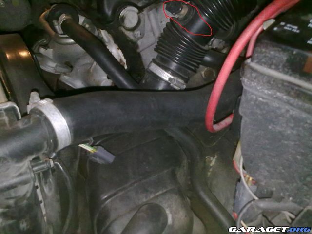

hej. har en liten fråga. var sitter luftfiltret i en saab 9000 cse med 2,3 liters sugmotorn? e inte detta luftfiltret(inringad med röd färg). det borde ju vara luftfiltret eftersom det går ett rör in i motorn. för har tänkt byta ut orginalfiltrer mot ett av biltemas sportluftfilter

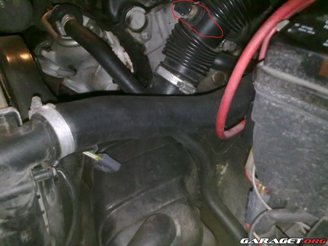

sen står det att adaptern till sportluftfiltret ska monteras vi luftmassamätaren eller vad det heter, ja du vet säkert vad jag menar. är det den som sitter här(inringad med röd färg)?
https://www1.garaget.org/gallery/archive/106589/816563_zqn1u1.jpg

ja var väl det jag tänkte. luftmassemätaren tror jag det heter, är det den som ser ut som en ventil, ser ut som en ventil man har på däcken. den är inringad med röd färg?
https://www1.garaget.org/gallery/archive/106589/816707_l3hmxv.jpg

Det inringade på bilden är en tempsensor.
OM du nu skall köpa ett öppet filter, (Läs denna först):
http://www.garaget.org/forum/viewtopic.php?id=9270
Skall det sitta där original filterburk sitter dvs ute i skärmen.
3" avloppsrör är perfekt att skarva med.
mvh Jonas

jaha, okej. läste extra noga nu och det var adaptern till biltemas sportluftfilter som skulle sitta på motorns  luftmängdmätare. men enligt någon här på forumet behöver jag inte en sådan. så det är tidligen bara att montera på sportluftfiltret där den gamla luftburken sitter.

Någon luftmassemätare sitter det inte på din bil.
