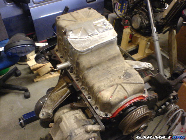

Menar du att det är alu i oljetråget?
Om inte, hålborra det, in med en rörstump, svetsa fast. Trä på en slang från turbon.
Tänk på att vinkla röret så att oljan kan rinna ner fritt.

Jag svetsa fast ett rör i tråget på min Sierra.
http://www.garaget.org/gallery/archive/2637/166446_mqxils.jpg

Och man skall inte sätta returen mitt emot en motvikt på veven. En nära kompis till oss i garaget gjorde så på en VR6 och han knäckte tre-fyra turboaggregat på ett par hundra mil innan vi fattade varför....
