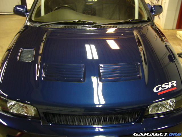

Den tvätten slutade i en helpolering av bilen
http://www.garaget.org/gallery/archive/9498/170508_651r4s.jpg

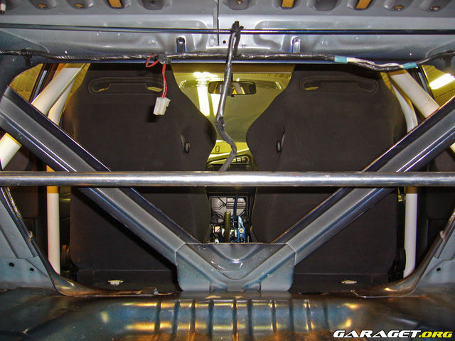

Här syns en del av buren från bagaget sett
http://www.garaget.org/gallery/archive/9498/170511_s54rdl.jpg

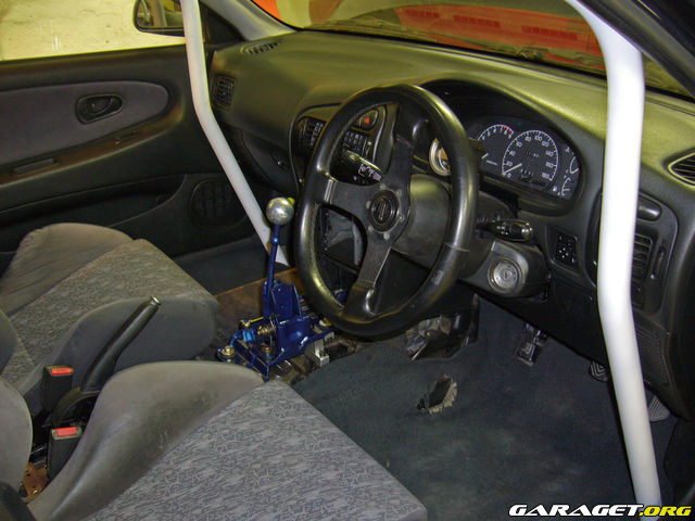

Efter lite funderande beslutades det att spakstället skulle höjas. En kille på evoforumet hade tagit fram några prototyper som han sålde till ett vettigt pris, så då var det bara att inhandla en sådan sats. Panelen över växelspaken ska plastas om för att passa över det höjda spakstället
http://www.garaget.org/gallery/archive/9498/170512_oefqux.jpg

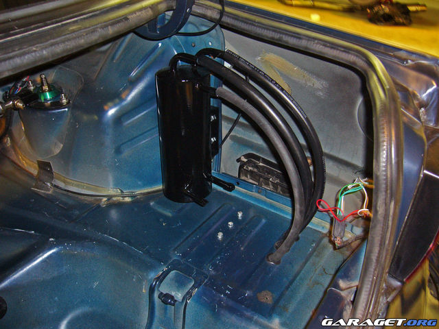

Catchetanken provmonterad och testlackad
http://www.garaget.org/gallery/archive/9498/170514_qv7bje.jpg

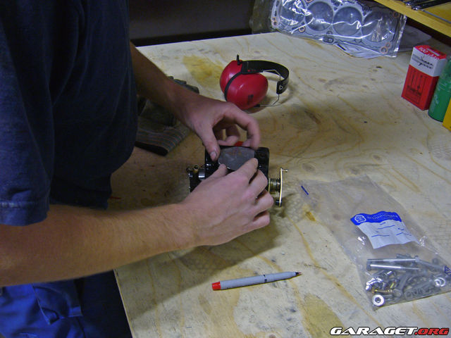

Här tillverkas en täckplatta för hålet till tomgångsmotorn på spjällhuset
http://www.garaget.org/gallery/archive/9498/170521_83iut6.jpg

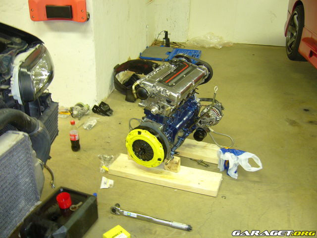

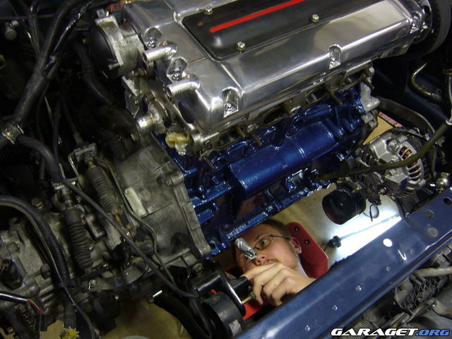

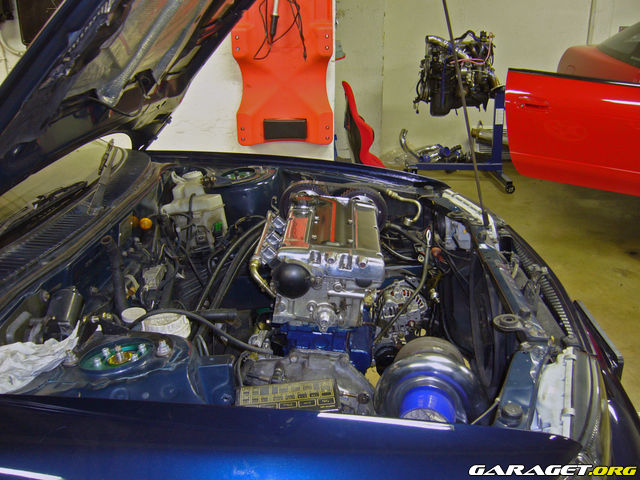

Motorn i all sin prakt
http://www.garaget.org/gallery/archive/9498/172591_zrc8u1.jpg

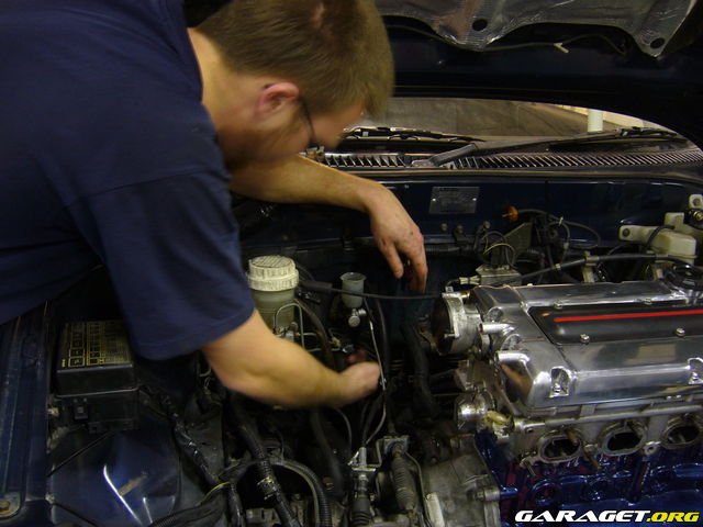

fredag. vi har luftat ut broms vätskan ur systemet gjort lite rent och fått i ny igen så nu känns kopplingen kvar.. och sen ha lite annat pillande påbörjats. drivaaxel montering och demontering av bromsar... bromsarna skall moddas en anning så att jag får dit lite större skivor.. och sen behövs det ju ny lack på oken igen.. jag antar att _kekke_ lägger upp lite bilder sen!

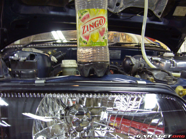

Här kommer några bilder från gårdagens meck.
Luftning av koppling

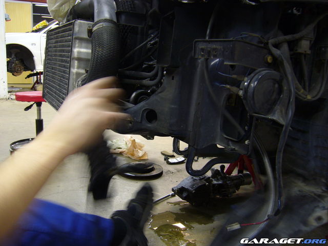

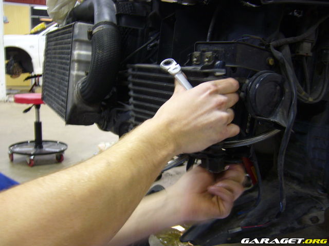

Demontering av en intet ont anande oljekylare som behövde en rengöring
http://www.garaget.org/gallery/archive/9498/174262_e634rr.jpg
http://www.garaget.org/gallery/archive/9498/174263_sx17re.jpg

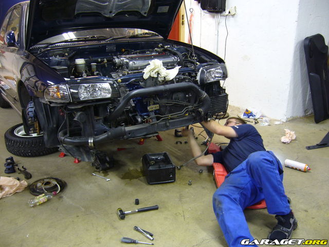

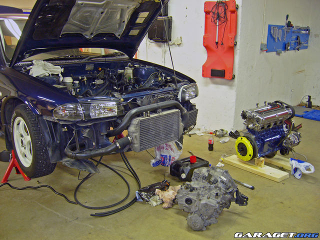

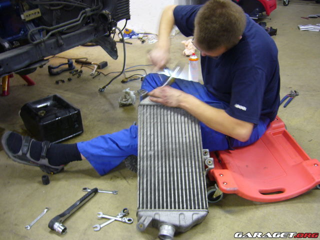

Sen fick vi för oss att intercoolern skulle bort (ska ju ändå inte användas)
http://www.garaget.org/gallery/archive/9498/174264_9s8oh0.jpg
Plåtslagare Griffin tar ut lite aggressioner på ic'n
http://www.garaget.org/gallery/archive/9498/174265_0qmtv3.jpg

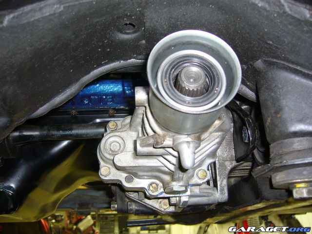

Kvällens uppdatering.
Griffin monterar den nyrenoverade fördelningslådan
http://www.garaget.org/gallery/archive/9498/174802_nm9tkw.jpg

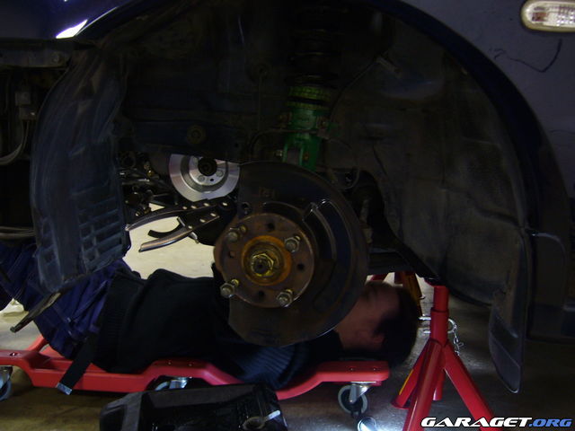

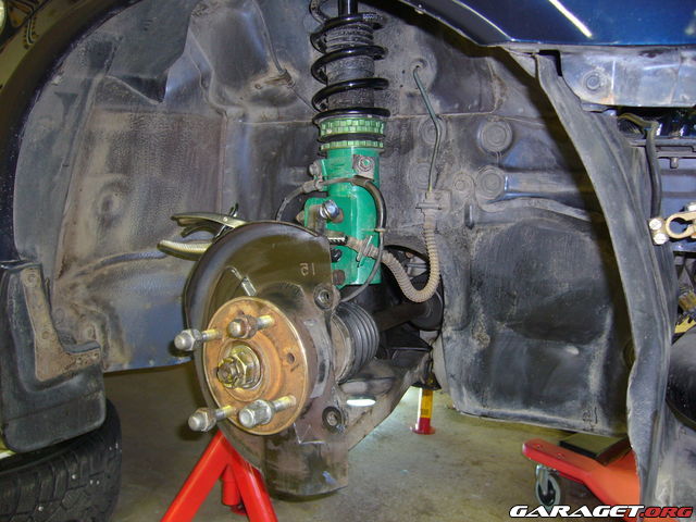

Bromsar demonterade och drivaxeln är på plats
http://www.garaget.org/gallery/archive/9498/174804_akcatc.jpg

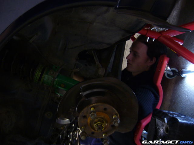

Här ligger snyggingen Kekke och skruvar fast stödlagret till drivaxeln
http://www.garaget.org/gallery/archive/9498/174810_9oi9xx.jpg
http://www.garaget.org/gallery/archive/9498/174812_m05lat.jpg

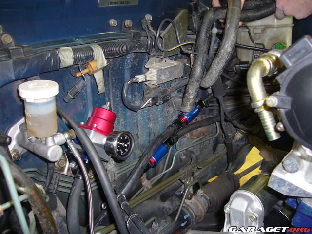

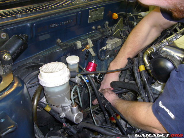

idag har vi grejjat lite med soppa sysstemet jag har fått dit bränsletrycks regulatorn på gamla filtrets plats och fått på några kopplingar till slangarna.. bilder kommer.. allt är inte klart utan sitter lite provisoriskt.
sen så har jag handlat lite delar till soppa sysstemet också.. det börjar ta lite form..

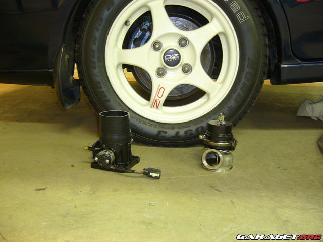

Det nya 3" gasspjället samt 60 mm wastegaten
http://www.garaget.org/gallery/archive/9498/175651_2i3wko.jpg

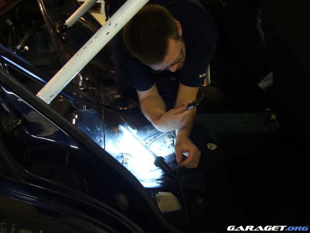

det vart en dag ledigt extra.. volvo jäveln var som jag kör på jobbet var på verkstad.. nej jag hatar inte alla volvo men den jag kör på jobbet går sönder alldeles för ofta sad
idag började vi dra lite ledning mellan tanken och catche tanken.. kort på delar igen.. suck. och sen så borstade jag av kamaxelgivaren eller vad det nu heter.. _kekke_ lackade bränsletrycksregulatorn.. den var ju vidrigt ful innan..
inte så mycket kanske men sen var vi ju bara där i 3-4 timmar idag..

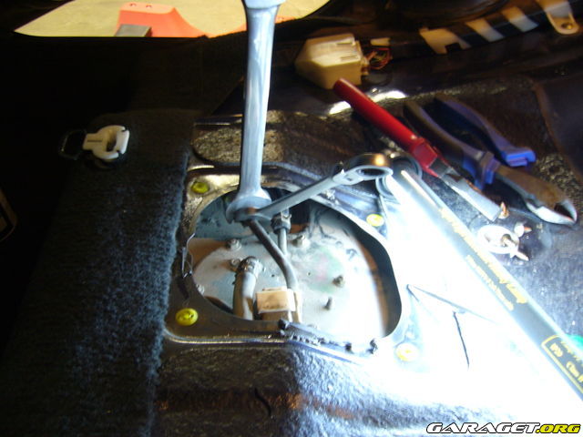

Grejar lite med soppaledningarna vid tanken
http://www.garaget.org/gallery/archive/9498/176526_phvr2t.jpg
det var den enda bild jag orkade ta idag. men till helgen kommer det hända grejer, så den som väntar på nåt gott... smile
