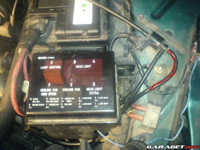

3. Den markerade vaccumslangen ] (som jag har haft uppe i andra trådar, men som inte givit något resultat) var oinkopplad. Fått som svar tidigare att det bara var en avluftningsslang för APC:n
Men det var en styrslang som skall gå till spjällhuset på insuget wink
Resulterade i en alldeles för fet soppablandning.
