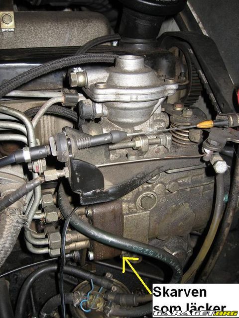

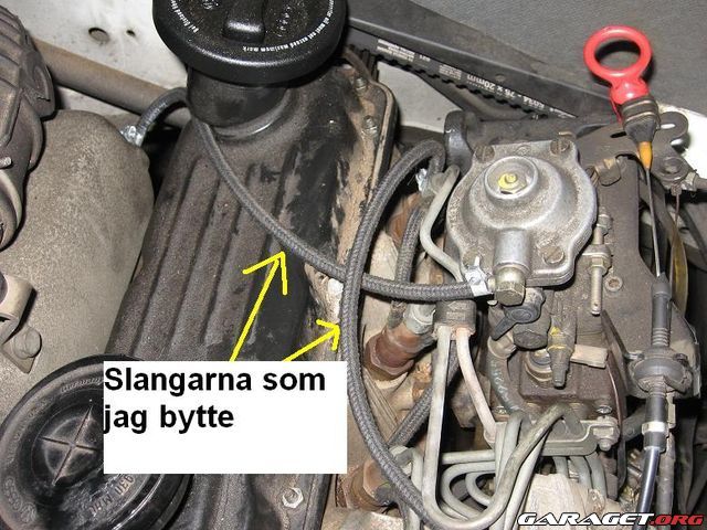

Jag har en WV LT31 2,4l TD som läcker diesel från skarven mellan själva insprutningspumpen och fördelarhuvudet. Jag kan i princip ingenting om bilar och mekande men jag pluggar och har med andra ord inte råd att lämna in bilen till verkstad. Jag har letat tips på internet och misstänker att det kan vara packningen som sitter runt pumpaxeln som är trasig. Till saken hör att jag för två veckor sen bytte två bränsleslangar. En som går in i pumpen och returslangen som går tillbaka från sista spridaren. Jag har nu förstått att det är mycket illa att få in smuts i pumpen.. det kan hända att det kom in när jag bytte slangarna för det var inget jag hade under uppsikt.

http://www.garaget.org/gallery/archive/69939/171845_hvcq74.jpg
Bild på var det läcker
http://www.garaget.org/gallery/archive/69939/171847_3y494q.jpg
Bild på slangarna som jag bytte

Slangarna du bytte är en till dieselreturen och den andra till "boostpin", den känner av när turbon laddar och skickar då på mer soppa.

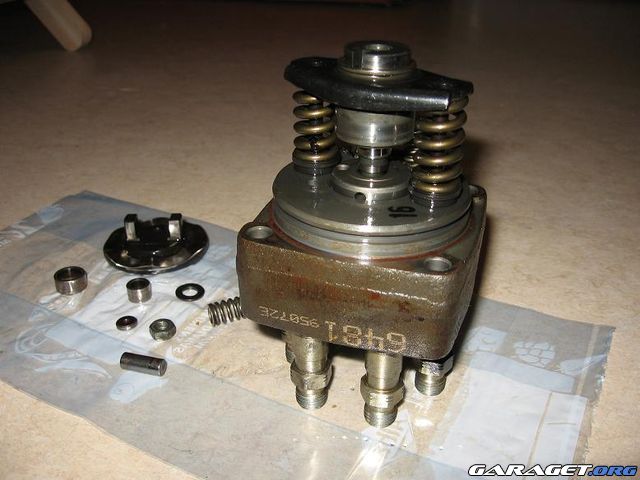

pumpen fick sitta kvar och vi skruvade bara bort fördelarhuvudet och det som följde med (det som syns på bilden nedan). I skarven under där det står 16 fanns en o-ring som var helt slut.. så där är nog orsaken till problemet. Nu återstår bara att hitta en ny oring och sen få ihop pumpen igen...  En korrekt sprängskiss hade ju varit kalas men vi får hoppas att det räcker med bilderna i länken. smile
Nån som har tips för ihopsättandet av pumpen?? Var det jättedumt gjort med tanke på att lite smuts kanske kommer in..? :S
all hjälp är fortfarande mycket uppskattad!
http://www.garaget.org/gallery/archive/69939/172366_gojydd.jpg
Detta fick vi ut...
