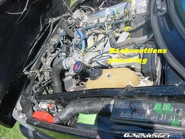

kolla ifal du har en vakumslang som går in i insuget från ventilkåpan.. på den vakumslangen ska det sitta en liten backventil som hindrar övertryck från att komma ner i i vevhuset.. hände mig på en 900 t16 att den ventilen var trasig och bilen rykte då lite blått ibland och pressade ur sig olja i oljepåfyllningslocket..

http://www.garaget.org/gallery/archive/92/172463_9cq295.jpg
vakumslangen inringad likaså backventilen... den ska inte släppa igenom över tryck mot ventilkåpan...
Mekaniker/Däckmontör
1 140 Inlägg
16 oktober 2007
någon såndära har jag inte iaf e tongue
3 295 Inlägg
16 oktober 2007
nehe.. jag som har ansträngt mig så big_smile
