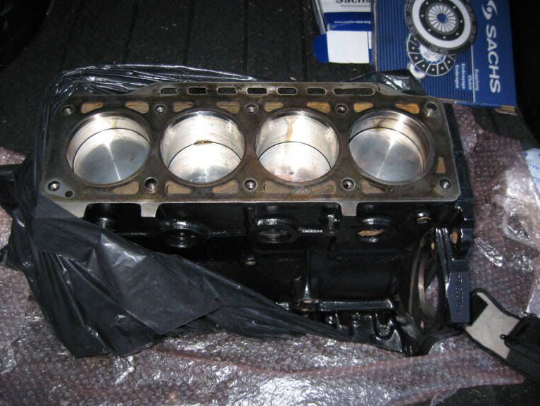

Bilen är en gammal rallybil som kommer att modifieras en del. Första bilden visar turboblocket med smidda Omegakolvar. Det är förstärkta lager och allt är balanserat.
http://i194.photobucket.com/albums/z246/erneland/block_omega.jpg?t=1193168465

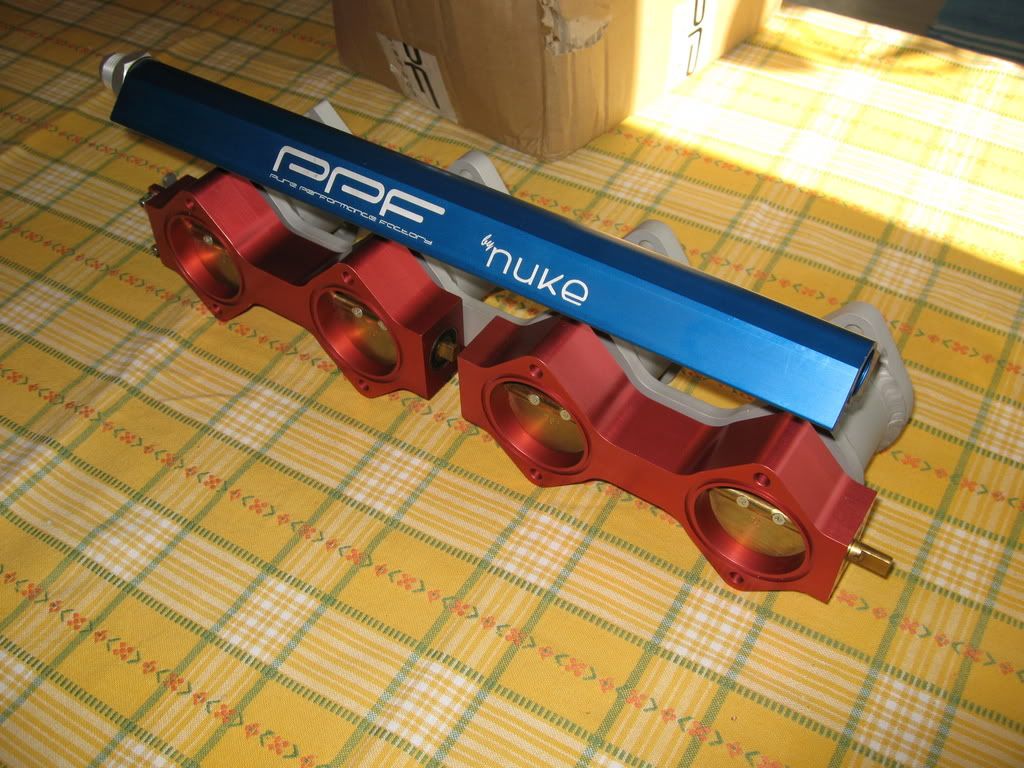

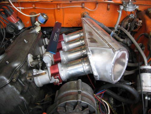

Fuelrail med separata spjäll:
http://i194.photobucket.com/albums/z246/erneland/IMG_1896.jpg?t=1193168647

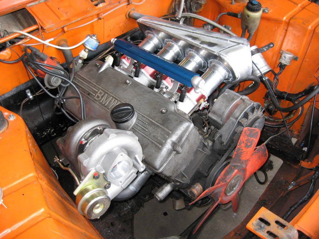

Min f.d. touring fick vara modell för motorn då plenum och grenrör byggdes:
http://i194.photobucket.com/albums/z246/erneland/IMG_2185.jpg?t=1193168758

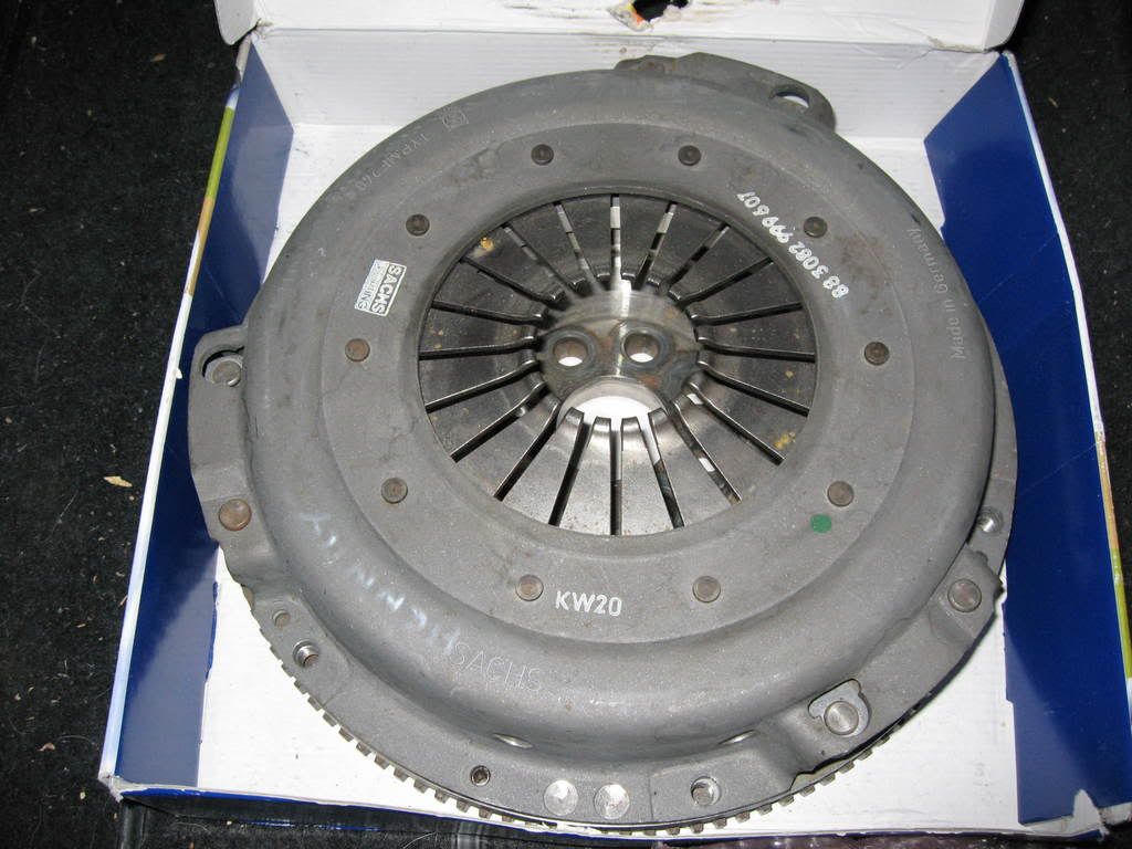

Kopplingen är från B7 Alpina och tryckplattan är av aluminium (mycket ovanlig och LÄTT). En 4-puckad sinterlamell kommer att användas till den.
http://i194.photobucket.com/albums/z246/erneland/IMG_0537.jpg?t=1193168849

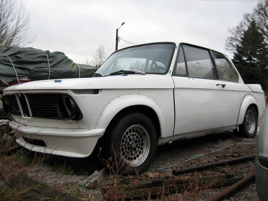

Sist men inte minst, bilen, den vite även kallad.
http://i194.photobucket.com/albums/z246/erneland/IMG_0442.jpg?t=1193168989
En annan vy över motorn:
http://i194.photobucket.com/albums/z246/erneland/m10_plenum.jpg?t=1193169099
