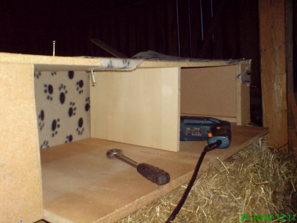

Här ä förresten en annan baslåda jag tänkte använda men sket it, inte bokstavligen nu da
http://i237.photobucket.com/albums/ff47/P--JawZ--K/Basldav1.jpg

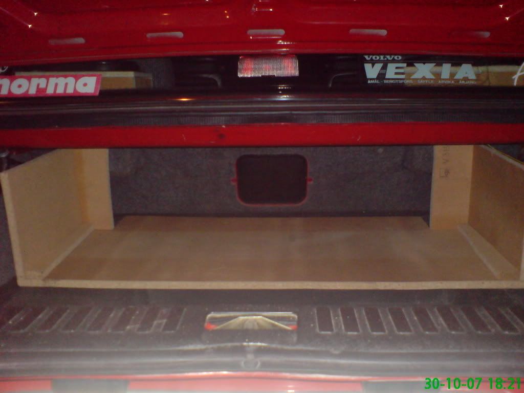

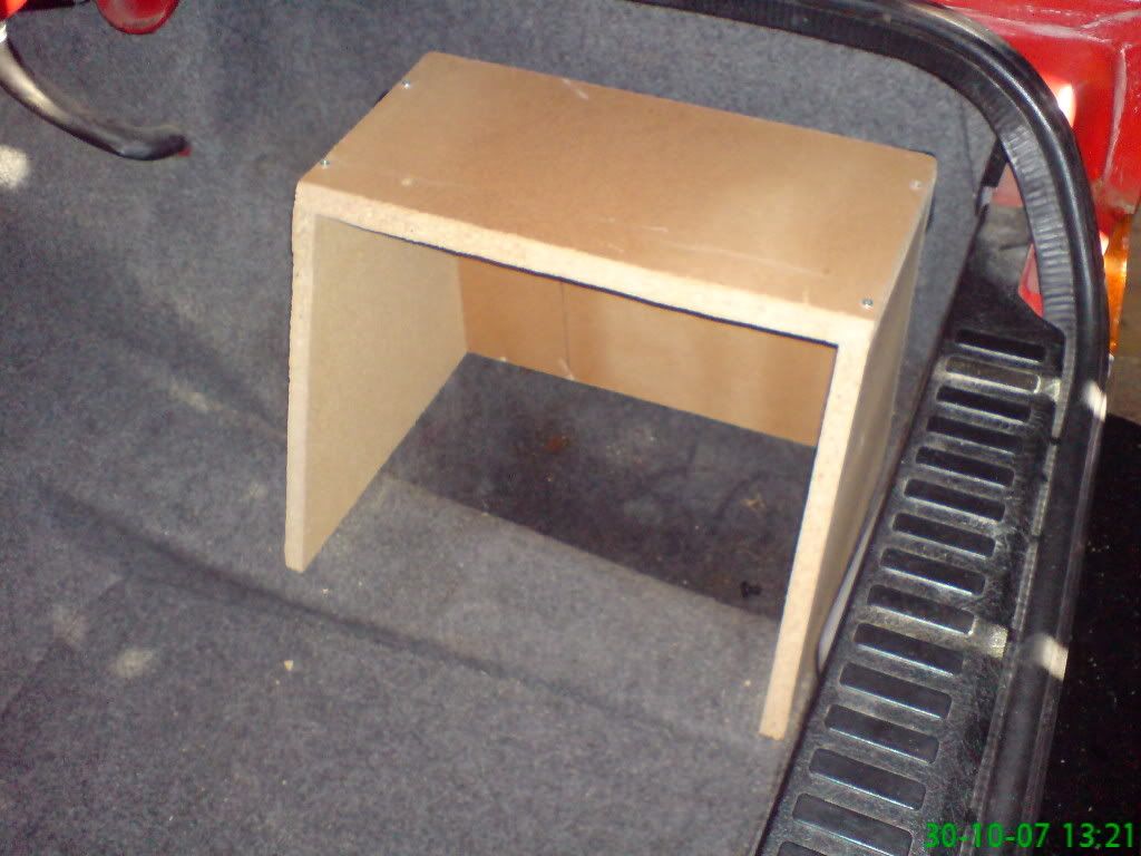

Ok där ä botten å kanterna av lådan
http://i237.photobucket.com/albums/ff47/P--JawZ--K/DSC00463.jpg

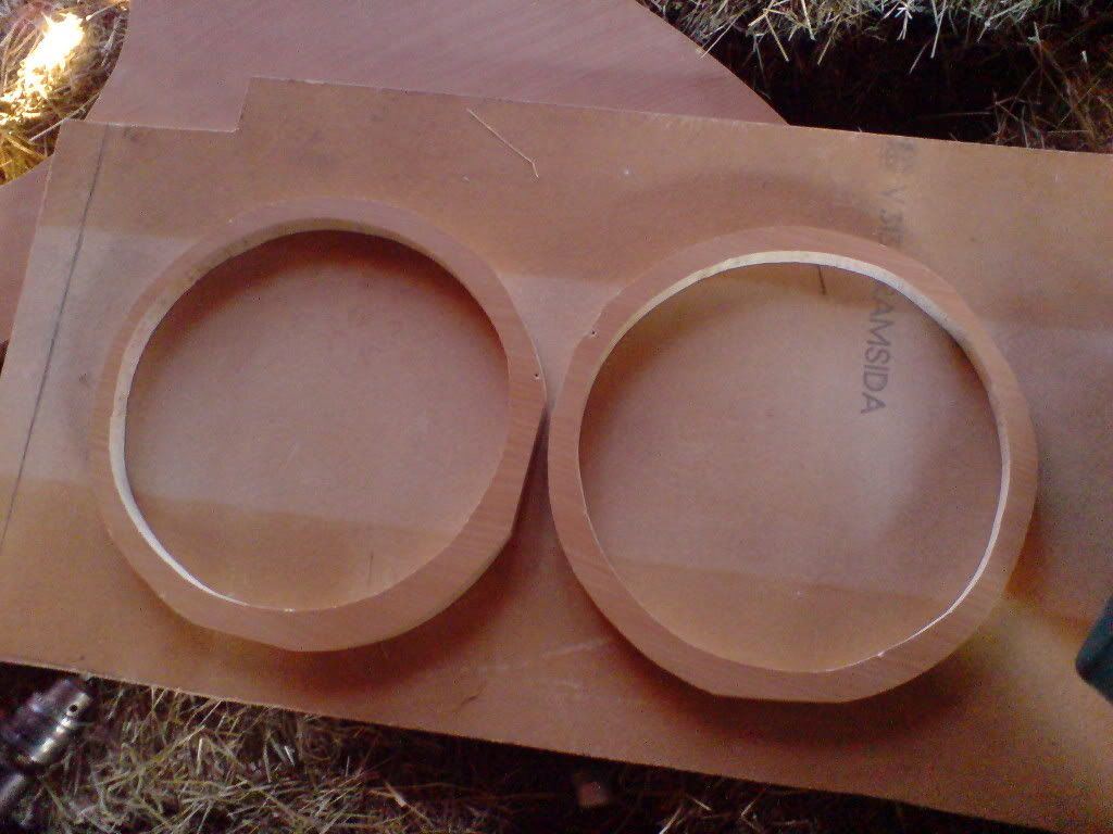

Och så ringarna som basarna ska va i
http://i237.photobucket.com/albums/ff47/P--JawZ--K/Bdaursgna.jpg

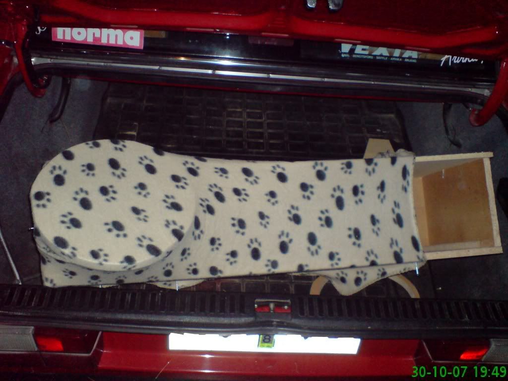

Tyget som ska på
http://i237.photobucket.com/albums/ff47/P--JawZ--K/Tygetjagskaanvnda.jpg

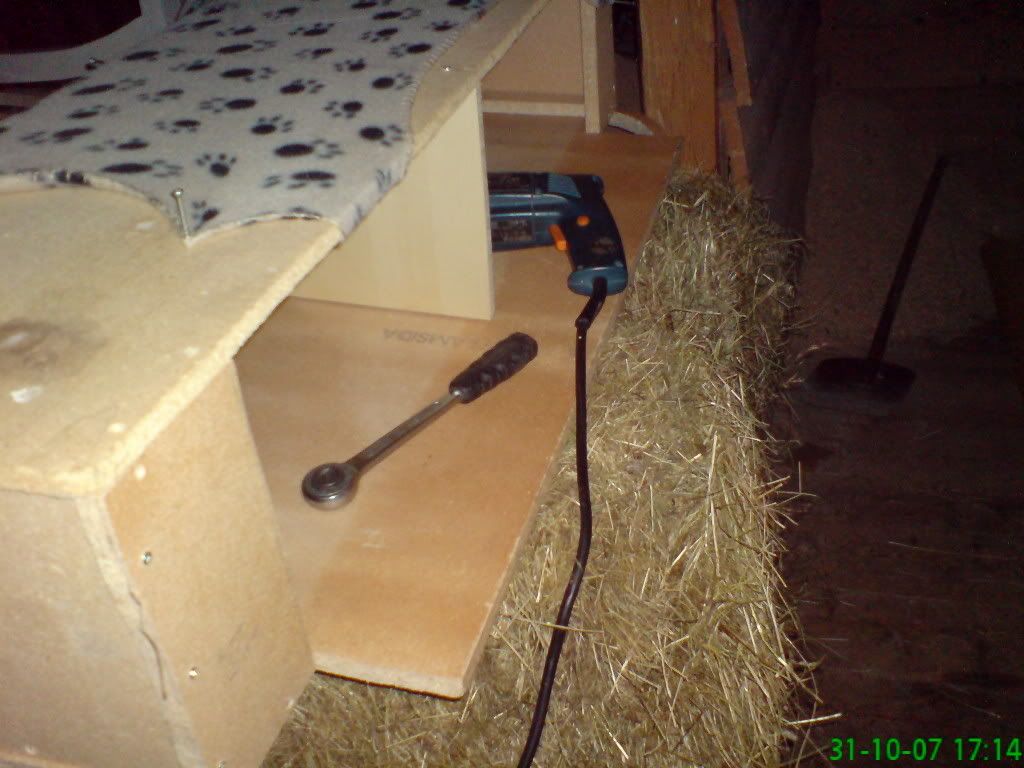

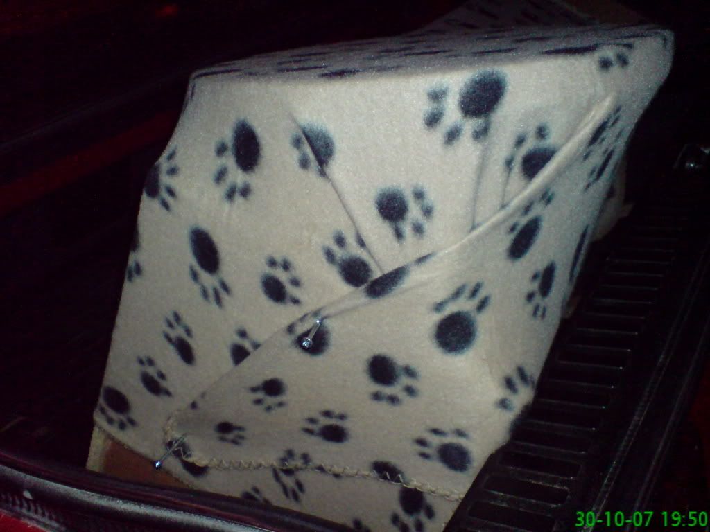

Testat å ta på tyget (därav alla skruvar som sitter på lite här å var)
http://i237.photobucket.com/albums/ff47/P--JawZ--K/Tygetpplats.jpg

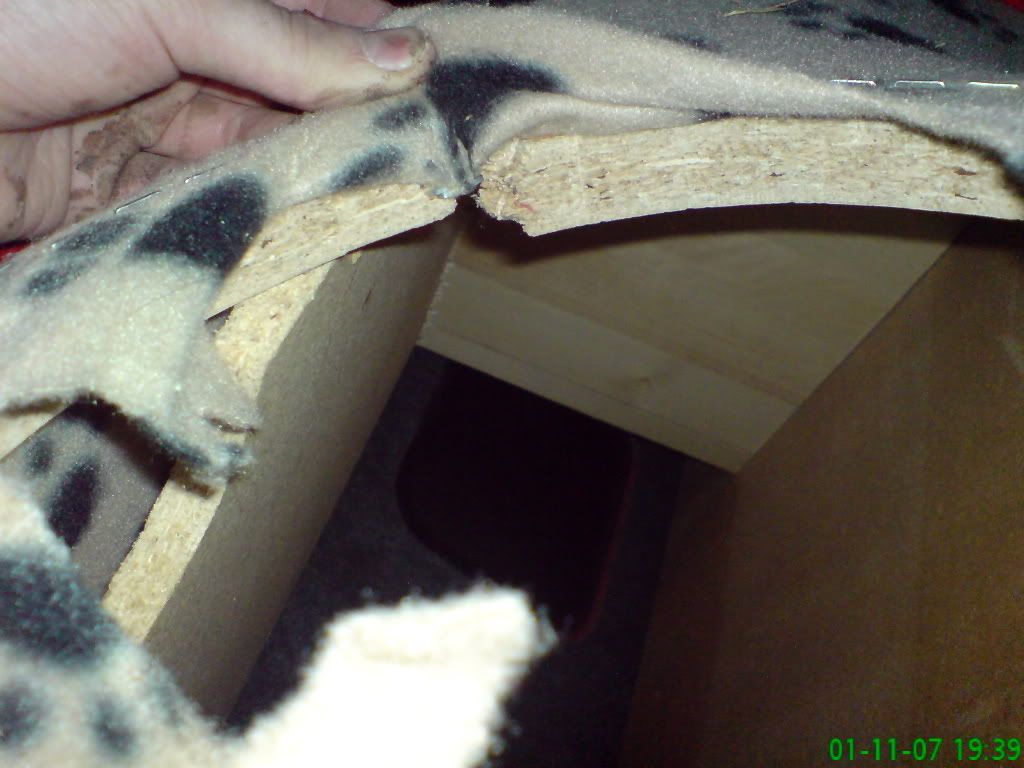

Blev kanter, några ideer på hur man kan lösa detta klippa, lägga om det tills det blir bra lr lägga glasfibermatta rakt över om det går för dä gör dä väl?
http://i237.photobucket.com/albums/ff47/P--JawZ--K/blevlitekanter.jpg

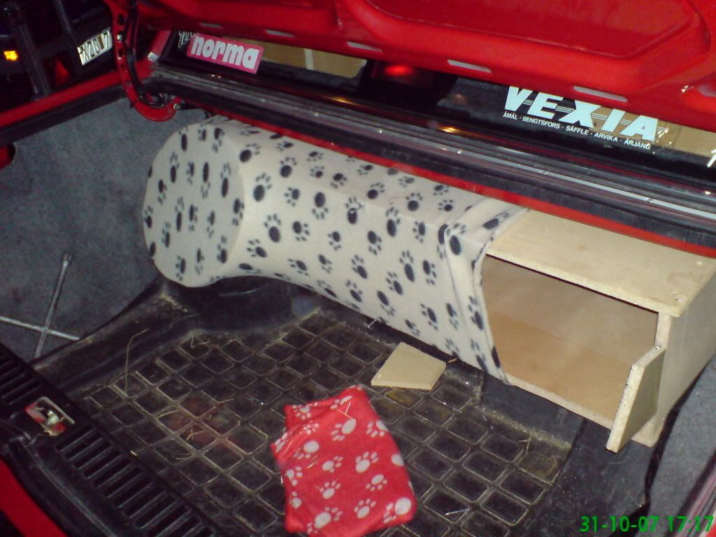

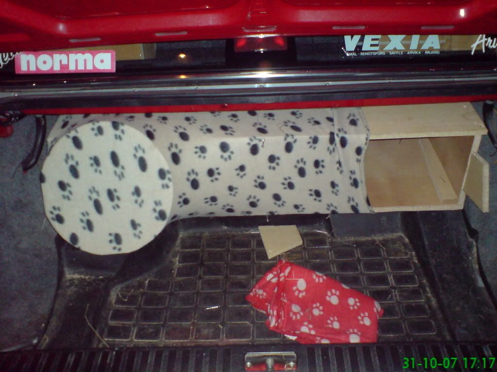

Lite mer bilder på lådan. Har tagit å gjort om dragningen av tyget här oxå
http://i237.photobucket.com/albums/ff47/P--JawZ--K/Ldansettframifrniskuffen.jpg
Sett från en anna vinkel
http://i237.photobucket.com/albums/ff47/P--JawZ--K/Ldansettfrnsidaniskuffen.jpg

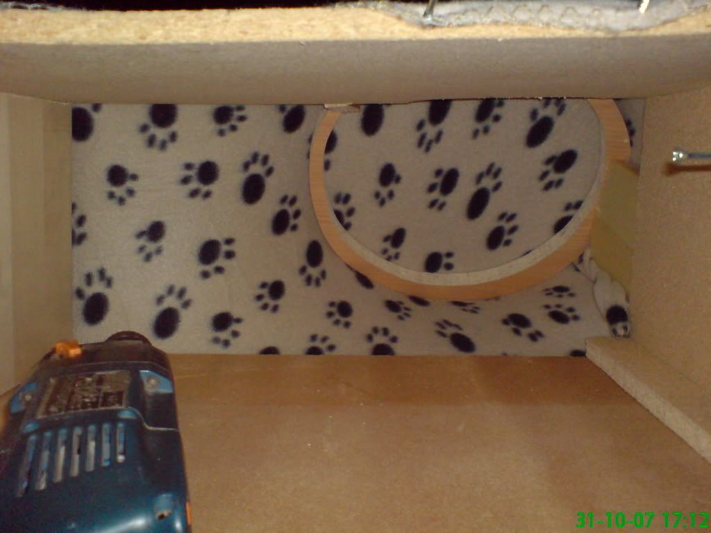

Hur det ser ut inne i lådan
http://i237.photobucket.com/albums/ff47/P--JawZ--K/Vnsterbaskammare.jpg
Baksidan av lådan då
http://i237.photobucket.com/albums/ff47/P--JawZ--K/Ldansettbakifrn.jpg
Ska ha en öppning i baken av lådan så att det inte blir två seperata lådor i en typ
http://i237.photobucket.com/albums/ff47/P--JawZ--K/Dsomskabyggasutpldan.jpg

Ser bra ut wink
När jag plastade min hatthylla så vek jag bara om några centimeter på undersidan och plastade. Men klipp bort så du har typ 5-10cm tyg runt om så slipper du ju vika så mycket. Själv körde jag en gång med bara polyester på tyget för att det skulle stelna.
Sen om du har massa veck i tyget så kanske det inte fäster ända ner till träskivan, det är något att tänka på smile
629 Inlägg
31 oktober 2007
mm tack för den nyttiga infon Lembke, ska ta å trixa lite å se ifall dä blir nå bättre wink

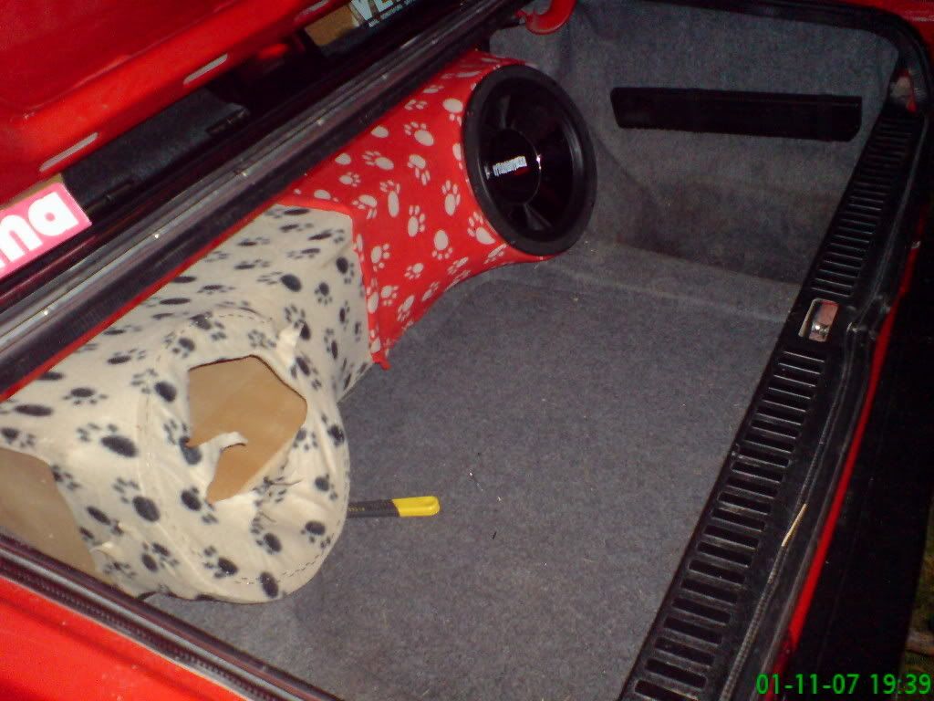

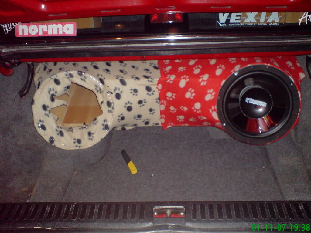

Har gjort klart lådan för plastning nu så ska bara ta en tur te biltema å införskaffa mig allt nödvändigt. Har även gjort så att basarna vinklar mer mot mitten mot låsningen till bagageluckan typ.
Angånde plastningen måste jag fråga en sak hur tjockt lager har ni som plastat en dubbel baselement låda?? Funderar på att ta sand emellan som jag sett endel gjort å sagt ä dä blir starkare å så men vill jämnt vet ifall dä skulle räcka med en 7-10 mm lr måste dä va mer tro?
Tack för de som svarar på denna fråga wink
Här ä lite bilder på hur det ser ut för nuvarande
Bild med ena basen i
http://i237.photobucket.com/albums/ff47/P--JawZ--K/Ldanklarfrplastning.jpg
En annan vinkel
http://i237.photobucket.com/albums/ff47/P--JawZ--K/Ldanklarfrplastningfrnsidan.jpg
