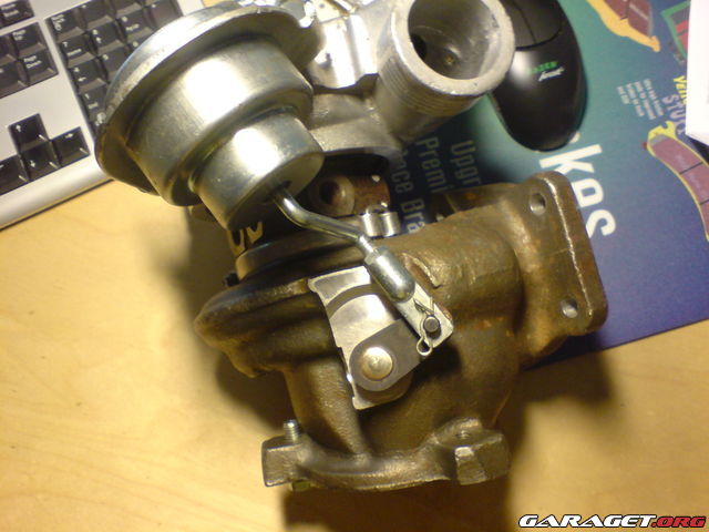

I originalutförande ser det ut ungefär såhär.
http://www.garaget.org/gallery/archive/13149/182576_4dj70u.jpg

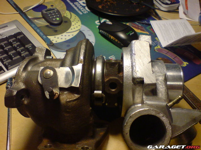

Sen med klockan bortplockad.
http://www.garaget.org/gallery/archive/13149/182577_dem5dj.jpg

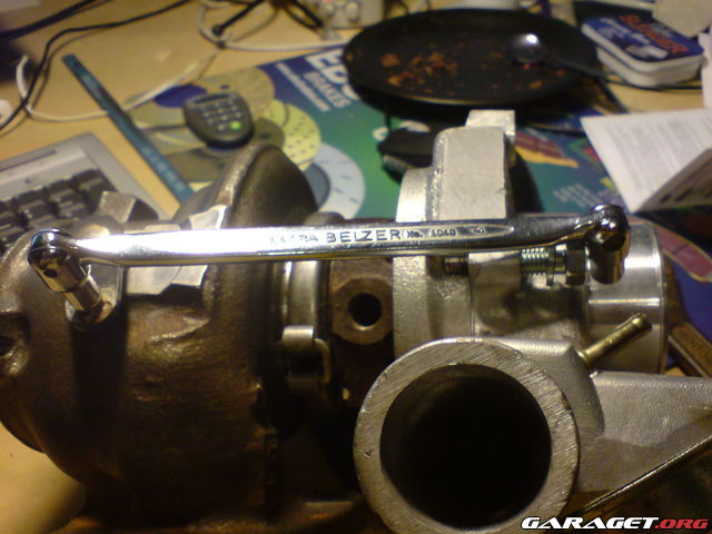

Här agerar lednyckeln det tänkta staget som låser spjället till wastegaten. (Fästes med bulten som original höll klockan)
http://www.garaget.org/gallery/archive/13149/182578_zh60tw.jpg
Ungefär så kan man göra wink

Svetsa locket är inte nödvändigt.
Har du känt på fjädertrycket i klockan? inte mycket, det går att trycka upp locket med händerna.
Ett stumt stag som spänner lite kommer ge 100% tätning.
