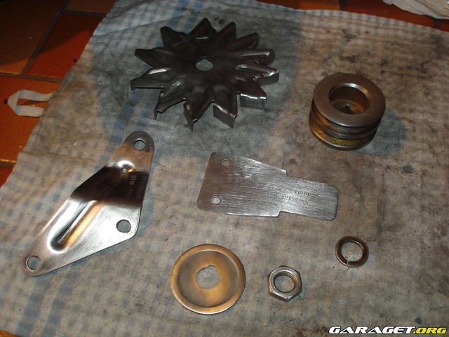

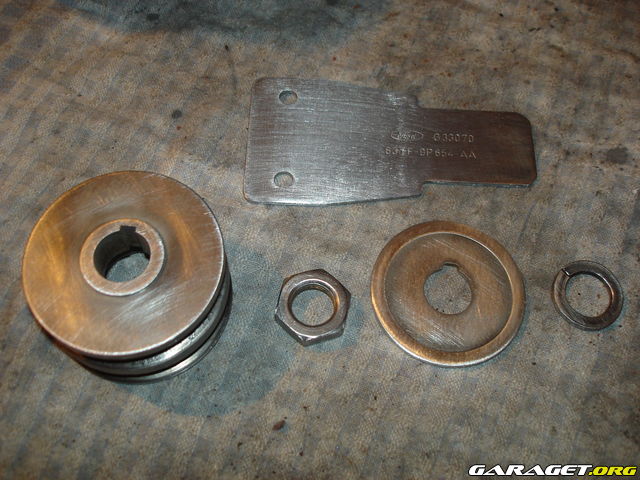

http://www.garaget.org/gallery/archive/40450/206557_ujh1pp.jpg
Såhär såg det ut sist, när jag lämnade grejerna. Här är det alltså sandpapprat med P80.

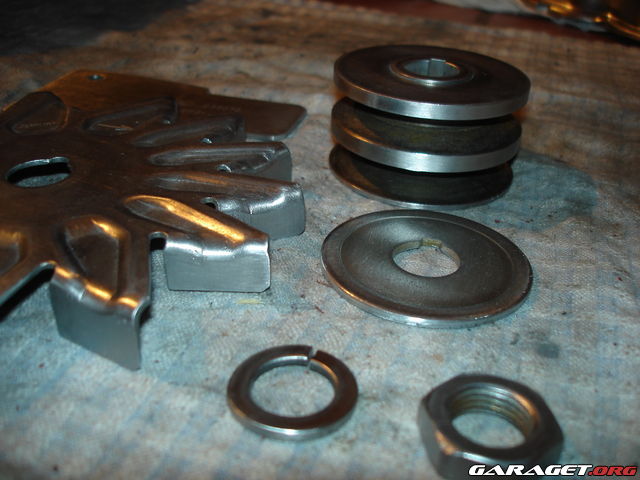

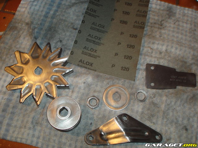

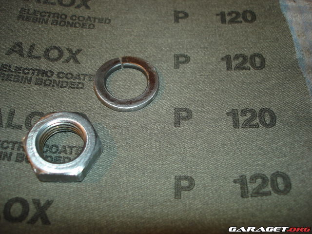

http://www.garaget.org/gallery/archive/40450/206563_6b3v98.jpg
Här var då brickan och muttern slipad med P120.

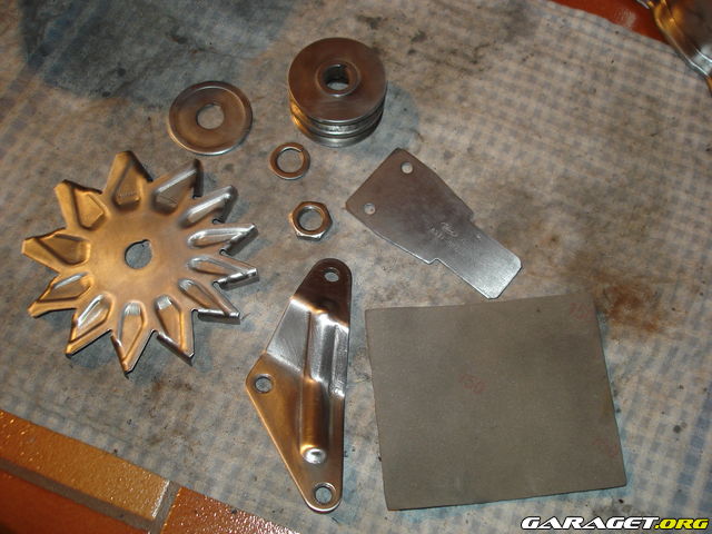

http://www.garaget.org/gallery/archive/40450/206565_tay8zr.jpg
Lite mer slipat med P120...
http://www.garaget.org/gallery/archive/40450/206567_inmrdy.jpg
Och här var jag helt klar med P120! big_smile

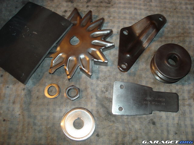

http://www.garaget.org/gallery/archive/40450/206569_9fihlp.jpg

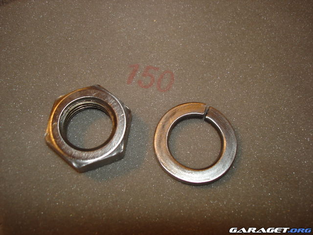

Bricka och mutter slipat med P150, slipsvamp.
http://www.garaget.org/gallery/archive/40450/206572_d8wyqv.jpg
Här var jag klar med P150. Tar cirka en timme per "Slippapper" och för de sakerna du ser på bilden. Segt. tongue

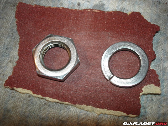

http://www.garaget.org/gallery/archive/40450/206576_hudoek.jpg
Bricka och mutter slipat med P240. smile

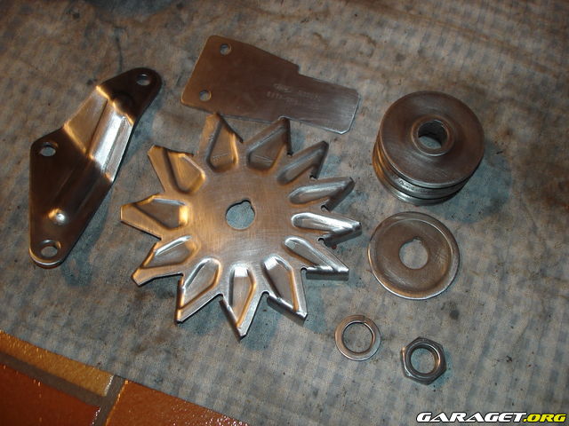

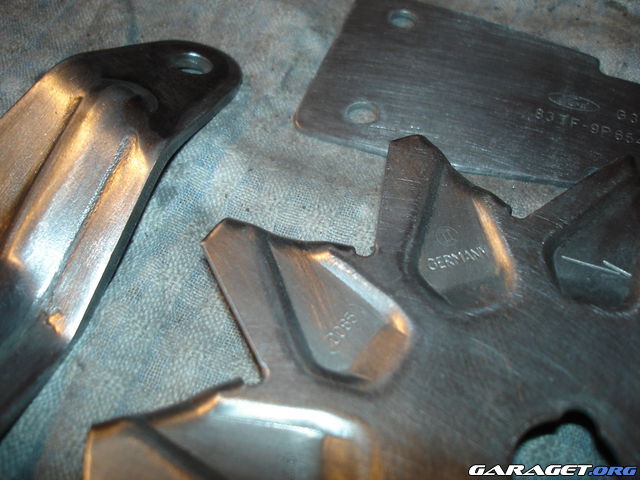

Färdigslipat med P240.
http://www.garaget.org/gallery/archive/40450/206580_83ix9v.jpg
Bricka och mutter slipat med P320. Haha. big_smile
http://www.garaget.org/gallery/archive/40450/206582_9kuryx.jpg
Allt slipat med P320...
http://www.garaget.org/gallery/archive/40450/206585_ycp9jp.jpg
http://www.garaget.org/gallery/archive/40450/206586_kes31j.jpg
http://www.garaget.org/gallery/archive/40450/206583_ew39xl.jpg
Och allt slipat med P600. Som du ser så blir det inte så stor skillnad på grejerna. Det börjar hända saker vid 800 VÅTSLIP ungefär. Det tänkte jag börja på imorgon...
Har mer eller mindre hållit på med slipning sen 17:00 ungefär. Så klaga inte nu!
Fingrarna värker å alla fel. Även om det inte ser ut som de har hänt så mycke, så kommentera mer än gärna!
