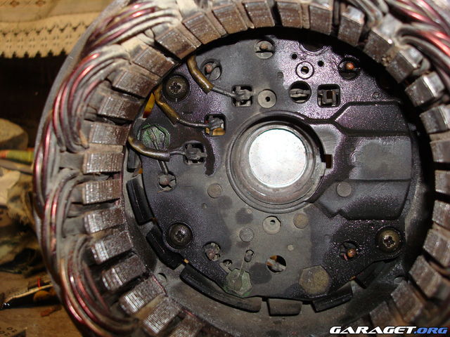

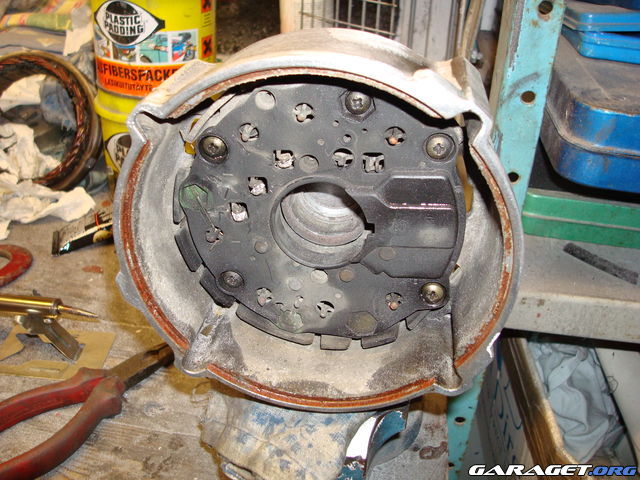

Uppdatering!
Som alla vet så hade jag ju... Lite problem med generatorn. Hehe. big_smile
Hur som helst, så tog jag isär den i molekyler typ. Tog bort statorn och diodbryggan, och såg att det var utbytbara bultar! *pust*.
Så, det kommer nog lösa sig om allt går som det ska. smile
http://www.garaget.org/gallery/archive/40450/250284_p164g9.jpg
Här har vi då generator halvan i början av dagen. smile

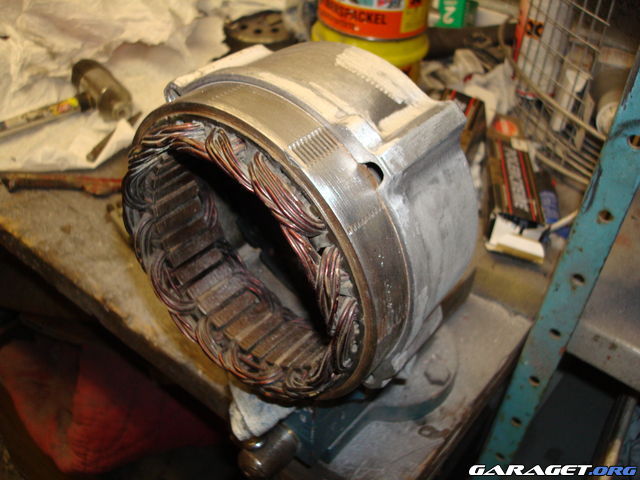

http://www.garaget.org/gallery/archive/40450/250288_coww0j.jpg
Statorn (den som består av en massa trådar) satt pressad på halvan, sen satt den i 3 lödningar...

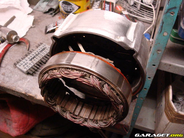

http://www.garaget.org/gallery/archive/40450/250290_00upx9.jpg
http://www.garaget.org/gallery/archive/40450/250293_jo2kfw.jpg
Och som ni ser så är statorn borta. smile

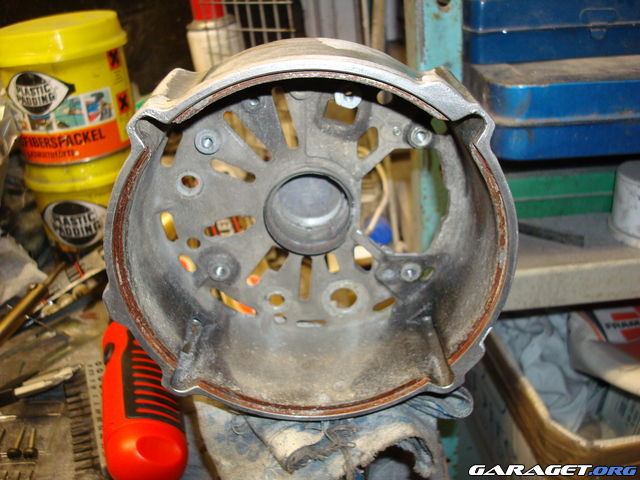

http://www.garaget.org/gallery/archive/40450/250297_42zrav.jpg
Och sen var då diodbryggan också borta. big_smile ...Våld är bra... tongue

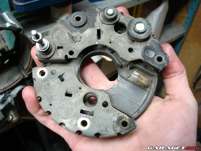

http://www.garaget.org/gallery/archive/40450/250300_77oey5.jpg

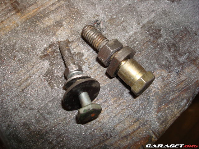

Där har vi diodbryggan i all sin prakt. smile Ser du bultarna som är avkapade? Hehe. big_smile
http://www.garaget.org/gallery/archive/40450/250302_t32z5v.jpg
Kul att dom var löstagbara! Det räddade nog mycket. smile Om man vill ha nya så får man specialbeställa från ford, dvs. Dyrt. Så därför kommer dom svetsas ihop. Blir nog bra.
Så, då vet du att de ser lite ljusare ut för mig iallafall!. Känns bra måste jag säga! smile
Kommentera om du vill... smile

Åh vem sa eller hoppades på att det var utbytningsbara bultar? cool hehe
Jäklar va skönt, bara att svetsa ihop dem igen, huvudsaken du får på kablarna smile
