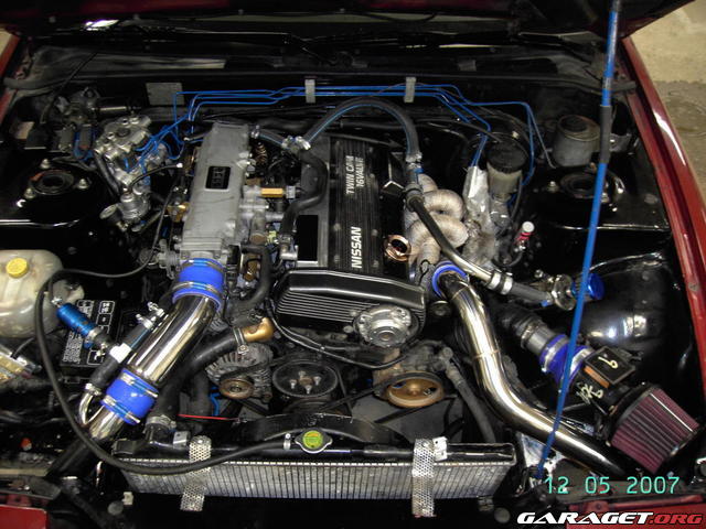

Va precis ute och provstartade pärlan efter alla mods. Startade direkt och gick perfekt! Lägger upp en bild på hur resultat utav motorn blev utseendemässigt. Kommer säkert hända något mer innan våren eller sommaren. En kylare skulle sitta fint smile

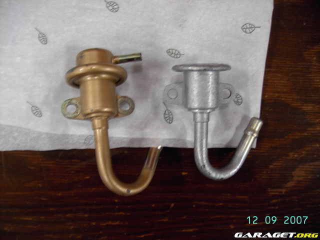

Idag tog man sig lite tid till att slänga dit den moddade orginal btr:en. Den är moddad så att den fungerar som ett vanligt rör, fråga mig inte hur då det gjordes utav farsans jobbarkompis. Orginal btr:en gjorde ju så att grundtrycket alltid var 2,5 bar, nu däremot så styr enbart Malpassin bränsletrycket. Så nu kan jag ställa trycket precis hur jag vill!

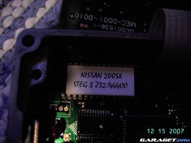

Efter provkörningen så har jag märkt att bilen typ hackar när laddet ska komma. På de lägre varven så går han bra när man kör. På tomgång däremot kan han variera efter lite körande. Idag så rengjorde jag lmm men utan resultat. Tändningen ställde vi innan modsen och då funkade allt. Verkar som att den går bättre ju mer man höjer soppatrycket. Vid 3,5 bars soppatryck om man kollar på bränsketrycksmätaren så kan man se att den beter sig annorlunda. Den typ stannar där och skakar som fan, är det normalt? Kan det vara chipet? Någon som har en aning om vad felet kan vara?

Nu funkar bilen perfekt igen smile Det va chippet som va helt åt helvete. Fattar in hur man kan säga att det är anpassat och sen visar det sig att det inte är det..Men men, nu verkar allt vara som vanligt igen, lite mer effekt bara. Ska väl ändå försöka att få någon verkstad att mäta bränsleblandningen med en bredbandslambda så man ser att allt står rätt till. Ställde soppatrycket lite över normalt nu, hellre att den går lite fett. Tack alla som hjälpt till i alla fall!

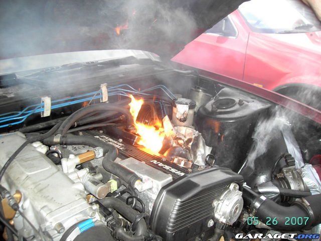

Stämde träff med förra ägaren på morgonen den 25/6 detta år ang. bytet utav min calibra mot hans 200sx:ar. Bytet ägde rum och vi körde hem min bil medans Niinas fick åka på släp hem. Hela den resan på 8 mil gick bra, oljan kanske va något varm bara. Vi kom hem och åt lite. Sedan begav vi oss till Linköping där en hyffsat stor bilträff skulle vara. Kommer in på parkeringen och där står Micke, hans dåvarande flickvän och Max. Micke tycker det ryker lite från min motorhuv och ber mig öppna. Då slår lågorna ut! Alla blir chockade! Micke greppar tag om tanken till vevhusventilationen som har fattat eld och svingar ut den. Sen börjar vi båda att slå som dårar med våra kepsar på slangarna i motorn och motorhuvsskyddet som fattat eld. Till slut så är elden släckt och vi pustar ut.
Bilen rullas till närmaste mack där skadorna lokaliseras. Tur att Micke va me då eftersom jag aldrig i princip kikat i ett motorrum förut. Det visar sig att vevhusventilationsslangen ramlat ner på grenröret och fattat eld som spridit sig till icrörsböjen samt motorhuvsskyddet. Vi fixar allt med silvertejp och bilen går bra igen. Vi bestämmer oss för att bege oss hemmåt igen.
När vi kommit till Mantorp så tycker vi det känns vettigt att kika över allt så det ser bra ut. Vi stannar bilen och det börjar ryka igen! Motorhuven öppnas och lågorna slår ut! Vi flaxar med kepsarna, Niina tar kort lol och dom andra glor på.

Nu valde vi att bogsera bilen åtstående bit. Anledningen till att det fattat eld igen måste vara att det låg för nära något varmt..
Men sen dess har den gått bra och inte brunnit mer. VILKEN DAG!
