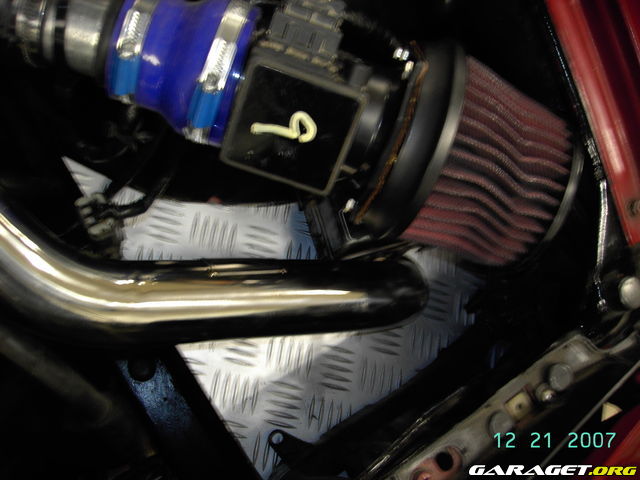

De senaste dagarna nu så har det blivit till att tillverka och monterat 2 st nya durkplåtar där Ic rören går ut från motorrummet till Ic:n. Bitarna kapades ut med tigersågen, blästrades utav farsanjobbarkompis och limmades sedan dit i motorrummet med svartsikaflexlim. Det blev kanon!
http://www.garaget.org/gallery/archive/16271/214168_fwqh7a.jpg

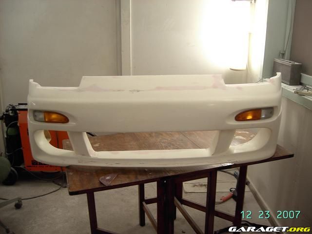

Nu börjar man även se slutet på spackling/slipning på fronten vilket känns skönt. :)Provmonterade även lyktorna som jag köpt billigt utav Micke. Satt fint!
http://www.garaget.org/gallery/archive/16271/214157_pdot5v.jpg

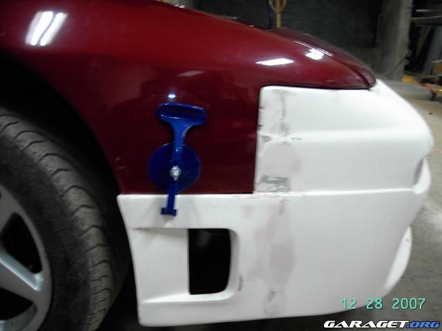

Skärmkanterna fram va tvungna att kapas ungefär 2 cm under skåran som finns i plåten för att få plats med luftintaget i frontspoilern. Därefter provmonterades frontspoilern och passformen va bättre än jag trodde.
http://www.garaget.org/gallery/archive/16271/217244_qpa3w8.jpg

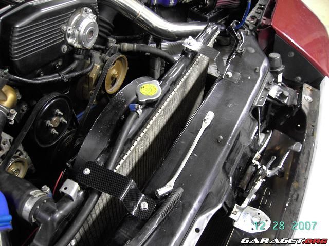

Eftersom kylarhållarna inte är så seriöst gjorda så passade jag på att göra 2 st nya bitar. Dessa kläddes sedan med dekorationsfilm.
http://www.garaget.org/gallery/archive/16271/217262_bizqqt.jpg

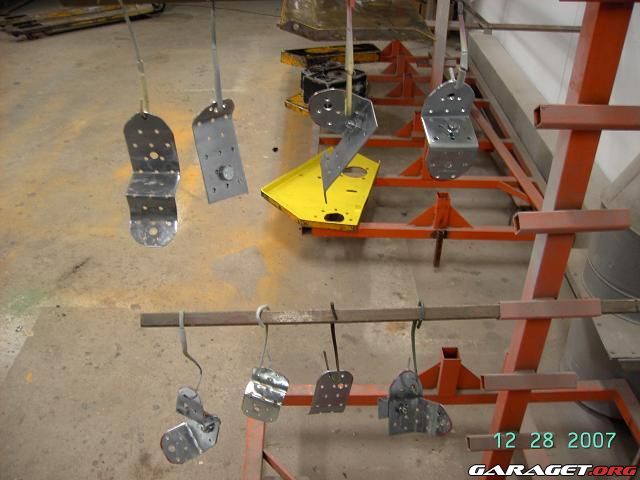

Det som tagit lite tid är att bearbeta stolsfästena. Tog och sågade samt slipade till dom.
http://www.garaget.org/gallery/archive/16271/217252_0nwfz2.jpg

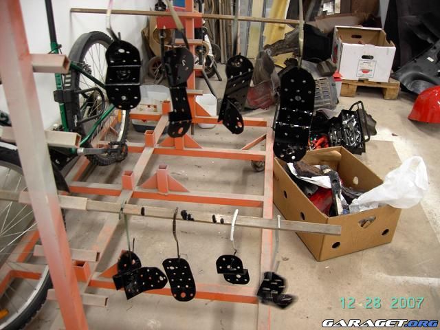

Sedan lackades de svarta för att passa in i cupen som ska vara så mörka som möjligt.
http://www.garaget.org/gallery/archive/16271/217256_vlung0.jpg
