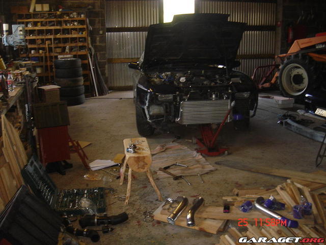

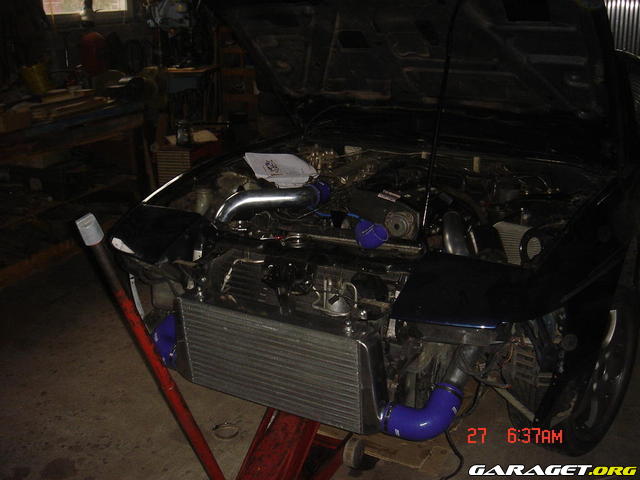

- Start på min lilla timeline
Från Start -> Nu -> Framtiden
#1 - Autobahn88 FMIC
Kylning och stabilitet står alltid högt på listan.
Vid inköp så satt det en "Musse Pigg" V-formad IC ifrån en Saab 9000.
En Autobahn88 FMIC är ett paket som blandannat kan införskaffas ifrån kudoz.se för den lilla summan på 5 laxar, en helt klart gigantisk skillnad på kylning vad det gäller mot original, detta är ett lika stort måste som en oljekylare i mina tankar.
Med paketet följer allt som behövs, den enda mod du behöver göra en att byta ut batteriet till ett mindre eller bakmontera det, jag valde det sista alternativet.
Cellpaketet är på 600x300x76, ska vara god till en 500+ hk.
Tryckrören är på delvis 3" och 2,5" med tillbehörande silikon och slangklämmor.
Kort och gott, ett perfekt starterkit till en lyckad fortsättning.
http://www.garaget.org/gallery/archive/51876/17606/51876-110037.jpg
Montering
http://www.garaget.org/gallery/archive/51876/17606/51876-110038.jpg
Monterad

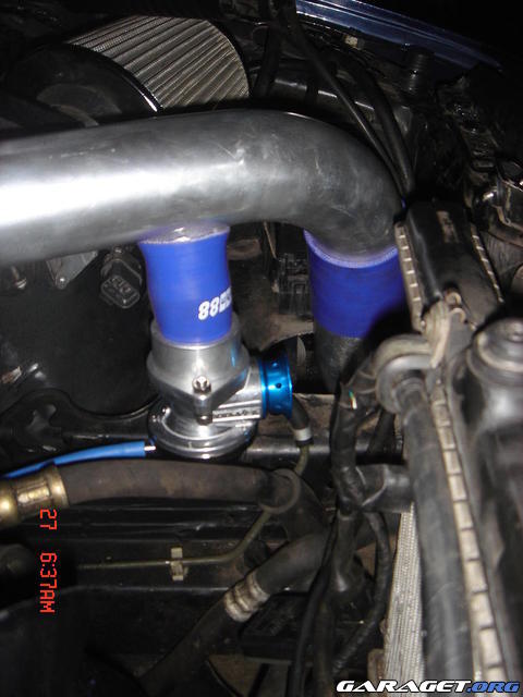

#2 - Greddy Type RS Dumpventil
Den dåvarande Bosch öppna dumpventilen läckte och tomgången var något helt åt skogen, lätt fixat med lite bling bling.
Greddy Type RS dumpventilen med option för återcirkulation kanske inte är den bästa för den som letar efter blingfaktorn då det finns "snyggare" men efter tonvis med läsning så blev det tillslut ett köp.
Finns i dalhems otroligt stora sortiment, för en summa på runt 2800:-. Då äkta vara så klart.
Miljoner kopior finns så tänk på att ej bli lockade av pirat bara för de ser likadana ut, kan lova att det dyra och äkta valet lönar sig.
http://www.garaget.org/gallery/archive/51876/17606/51876-109903.jpg
Bilsport är även en otroligt bra tidning för Svenska avundsjukan och tidsfördrivt
http://www.garaget.org/gallery/archive/51876/17606/51876-103312.jpg
Exempel på position, Svetsade sedan fast dumpventilsen moteringsflens i tryckröret, alu svets rakt igenom.
Kör med öppen just nu, kommer en update när det blir sluten.

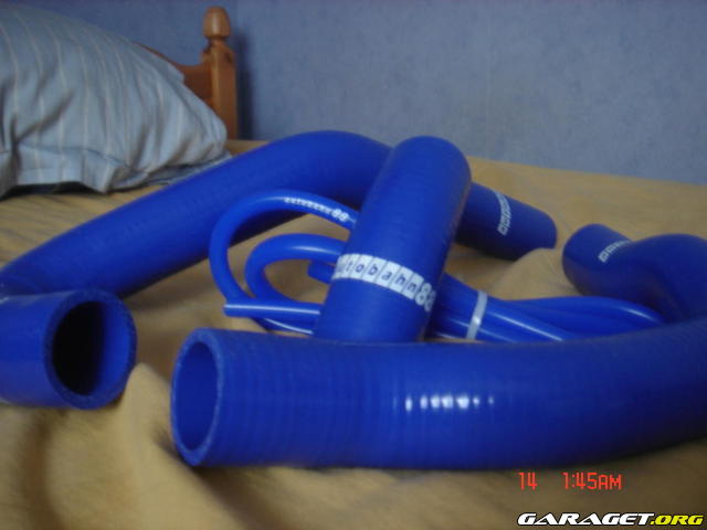

#3 - Piffning av motorutrymmet steg 1
Mitt dåvarande motorutrymme var som sagt inget att hurra för.
Började med en simpel kort rengörning för att försöka göra under, nya kylarslangar och ett nytt ansikte på ventilkåpan, tackvare blästerboxen kan man göra mirakel.
http://www.garaget.org/gallery/archive/51876/17606/51876-106716.jpg
Autobahn88 Radiatorkit, samma märke som på min FMIC, samt lite vakkumslang
http://www.garaget.org/archive/51876/45977/45977-485786.jpg
Utgångsläge, så här såg alltså spisen ut vid inköp.
http://www.garaget.org/archive/51876/45977/45977-484037.jpg
Och det färdiga reslutatet, ventilkåpan med en ny color, lite omdragna kablar, batteriet flyttat till skuffen och nya slangkitet.
(Anledningen till att det var massa durkplåt var att den funkade som ett stöd för SAAB IC'n, gjorde snabbt en enkel ny fästanordning för till kylaren)

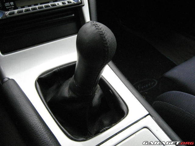

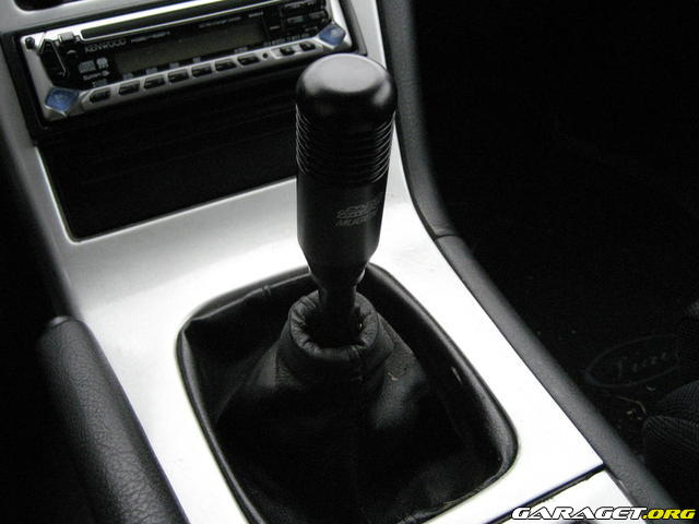

#4 - Interiör uppgradering - Växelspak
Vem gillar original? Kanske för småpeting som lägger upp minsta detalj men om man spenderar 415:- kr på en detalj är det värt att nämnas.
Finns att köpa på trixieracing.se för det nämda priset, hel nöjd. Ger 5/5p för båda konstruktion och design.
En del har frågat hur man igentligen får av original knoppen, svaret är enkelt, bara en m10 gänga som efter ca 15år brukar sitta förbannat hårt så använd ett verktyg med bra vridmoment i så ska ni se att den lossnar.
Glöm inte ha något skydd på den nya knoppen när ni klämmer ditt den, onödigt med repor.
http://www.garaget.org/gallery/archive/51876/146621_wgkahk.jpg
Original knoppen, allmänt klumbig men härlig vid pendling
http://www.garaget.org/gallery/archive/51876/146622_xwixj8.jpg
Mugen powered 200sx, behöver bara använda 2 fingrar för att peta i växlarna, otroligt smidig, inspirerad av min brors VTI
