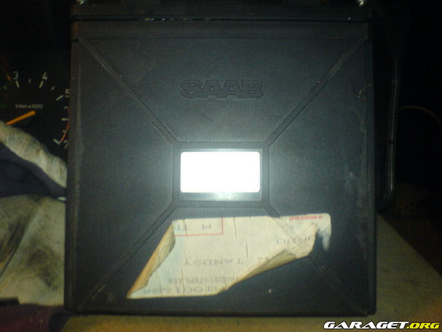

Har en trimbox till min bil på gång.
Men då jag inte vet om boxen passar har säljaren bett om numret på min box.
För att kolla om det passar.
Men jag har inte riktigt förstått vilken box det är.
Vad jag hört ska den sitta under förarsätet.
Där har jag en aluminiumbox.
Men säljaren sa att denna boxen styr farthållaren mm.
Det skall väl vara en svart plastbox?
Någon som har en aning om vart boxen sitter, eller om denna alu-box är styrboxen?

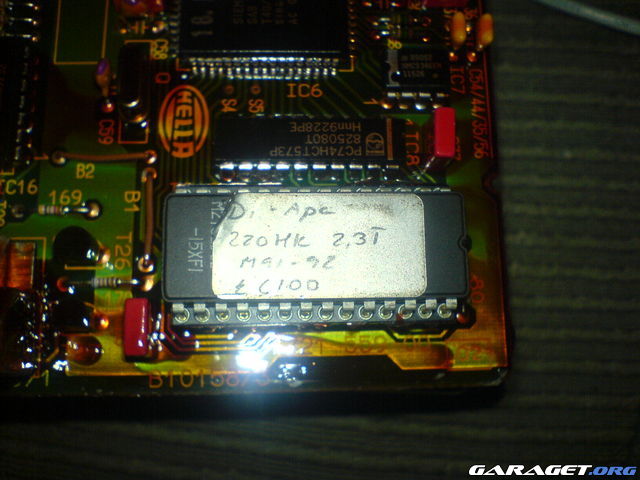

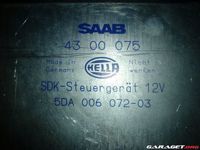

Köpte förövrigt en annan "Röd box" för några veckor sedan.
Bilen startade inte med denna så jag flyttade över chippet som satt i den till min box.
Och chippen passade perfekt mellan boxarna.

Boxen som sitter under förarsäten i min bil
http://www.garaget.org/gallery/archive/59737/194926_isg71h.jpg
Boxen jag köpte för några veckor sedan

Chipet som satt i den svarta boxen. Passade direkt i min alu box också.

Hittade du alu burken under instrumentbrädan? Tror det är farthållarstydonet du hittat.
Mig veteligt på CS karossen sitter motorstyrdonet under platsen vid torkarna.
Se för övrigt till att sätta chippet åt rätt håll! Det är en lite urfräsning på kortsidan, ska vara åt samma håll som innan...

Okej, nej alu burken sitter under förarsätet.
Men vad jag blev så fundersam över var att chipet från plastboxen passade direkt i aluboxen.
Och att de var samma kontakt på båda boxarna.

Har nu hittat boxen smile
Satt i akvariet
