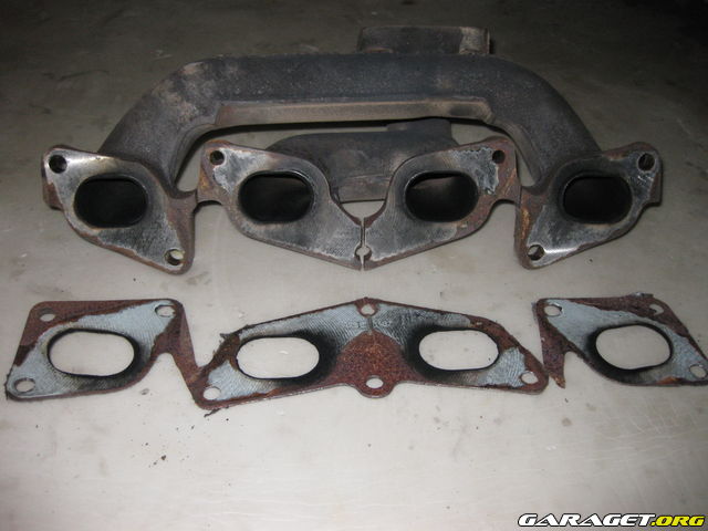

Skruvade ur sugröret till turbon för att se om turbon såg bra ut, och det gjorde den, då tänkte jag att jag skruvar ur bultarna till turbo/grenrör för att se om packningen hamnat snett och det är det som ligger och "skakar"  ... DÅ hade jag av 3 bultar till!!!! så nu var jag tvungen att tömma bilen på nya oljan och nya glykolvattnet och krångla ut turbonm igen!!  Fy fan säger jag bara!
Sen kom jag på att jag hade lotsat på grenröret och skuvat fast den igen med samma packning,   så jag passade på att ta bort det och ska byta packningen, kanske det kan vara det som låtit? ser det inte ut som grenröret har läckt??'
Okej så det ska inte låta metallisk där, skönt då är det inte det iaf
Mvh/Mats
https://www1.garaget.org/gallery/archive/905/623561_teng1w.jpg
https://www1.garaget.org/gallery/archive/905/623562_nqbpwe.jpg

tråkigt att du drog av bultarna mats , men ser ut som att det har läckt lite i mitten, men om det är det felet ska du ju vara glad så att det inte va något annat skit tongue

Du har helt rätt jimmy! jag är glad att det inte var något annat för turbon ser bra ut i övrigt om man bortser från de 3 avdragna bultarna...
Ringde till BIVA örebro och beställde de nya sakerna, en nu mutter till grenrör/turbo kostar 60:- Styck tongue
Har en film på ljudet ska se om jag kan få upp den,  men det metalliska ljudet tycker jag skulle kunna komma från en bit packning som ligger för loppet lite. jag hoppas det var det iaf smile

Det lät verkligen som läckage vid grenröret. Släng dit nya pinnbultar och en ny packningen så kommer det bli tyst.

låter helt klart som ett avgas läckage mats smile troligtvis från grenröret tongue det måste de bara vara. är det inte de så kommer ja förbi och lyssnar big_smile

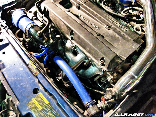

Har efter en hel dag fått ihop allt grenrör och turbo är monterat med nya packningar.
Höll på att få riktigt haveri i turbon då jag tappa ner en kopparpackning i turbon, men lyckligtvis hörde jag att nånting ramla och lät knepigt.. efter lite fiskande hittade jag brickan i turbon tongue
Tur igen
Nu är den uppstartad utan missljud Känns UNDERBART!!!
så fan imorrn ska jag ut !!! smile
https://www1.garaget.org/gallery/archive/905/625596_pmu7bi.jpg
https://www1.garaget.org/gallery/archive/905/625601_4p4u7c.jpg
