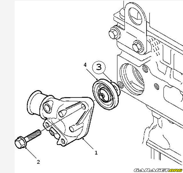

Tack för svaret... jag har bytt termostat själv på en volvo för några år sedan men jag undrar mest för just en Saab 9-5 2.0T -98.
Kommer inte ihåg om man behövde köpa någon ny packning eller hur det såg ut.... någon som vet?
658 Inlägg
26 november 2007
http://www.garaget.org/gallery/archive/11406/197797_8bxxew.jpg
Såhär ser det ut. Alltså rätt enkelt. Packningen behöver du egentligen inte byta om den ser fin ut men det är ju inga pengar det handlar om så jag skulle göra det i vilket fall.

Köper du ny termostat får du oftast packningen med smile
