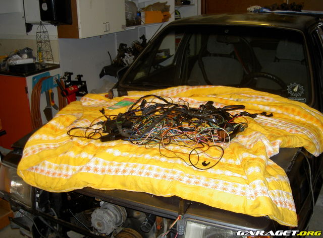

jupp all el så gott som.
http://www.garaget.org/gallery/archive/28107/11109/28107-51703.jpg
har stoppat ner en b23e i min 340 som hade en b19a från början och det enda el jag behöll var nog orginal varvtalsmätaren.
