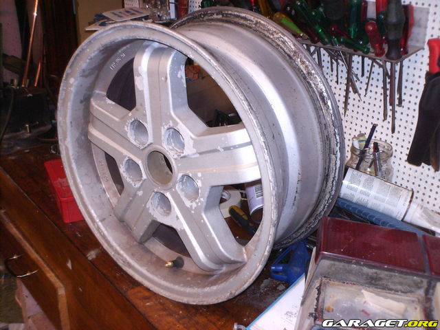

Som topic lyder, kan man lacka alu fälgar med vanlig "lackspruta" lr måste man pulverlacka dem ? Fälgen i fråga är en volvo turbofälg som skall lackas vit.

Du kan lacka den med vanlig billack...

Du får nog sandblåsa de först, så ska det inte vara nåt problem. bara lacka med fälglack...

Nope...men en sprayflaska dom du kan köpa på en mack kan vara lite "klen".....men om du köper en riktig lack så funkar det fint...sen om du plvlerlackar så blir det ju hårdare...men det är klar att allt kan ju lossna....å org. så är dom ju pulerlackade...

Jag tycker du ska köra en washprimer innan du lackar fälgarna.

du behöver inte blästra dom....matta bara av dom så dom är släta å fina....å tvätta av med lite sprit....sen är det bara att lacka...men kan ju vara en idé å blästra dom om dom ser förjävliga ut!

Det är med vanlig lack jag hade tänkt (sån man sätter i färgsprutan alltså tongue) dom skall givetvis blästras före, för dom är ju inte så vackra just nu smile

ända grunden som jag vet...som ska sitta på alu. är Tikkurilas grund...men man målar ju inte på aluminiumet....det är ju på färgen!cool

PPG´s washprimer   D831 & D832 då?

men det är ju klart att vi grundar på det....om dom är blästrade....

Så det går alltså bra att först blästra, sen grunda med tikkurila (du får gärna länka nån sida där det finns:)) och sen lacka dem med vanlig billack ?

Men man måste inte grunda med tikkurila...går typ bra med vilken grund som helst typ...men det är bara av dom som vi har garanti att det ska sitta på alu.

Blästra av fälgarna.
På med washprimer.
Sen på med filler.
Ev mellanslipa
På med 2k färg.
Det sitter.

Först sandblästra, sedan grunlacka. Sedan anväda någon form av lack, helst pulverlackering för bästa resultat!!
