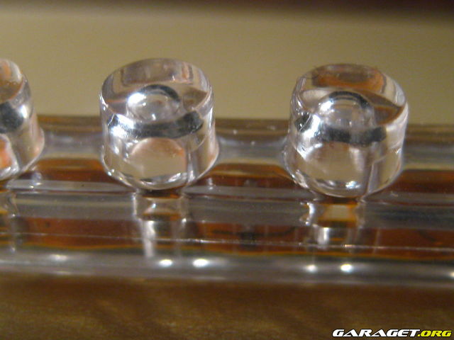

5mm Blå 600mcd 70°

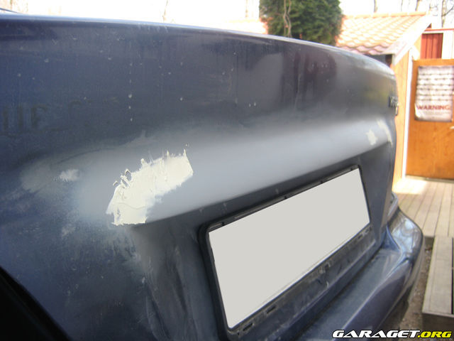

Kameran är paj men jag kan ju berätta vad jag håller på med iaf som en lite update...
Jag har modifierat fronten en aning, skall köpa mer spackel när jag åker hem ifrån jobbet nästa vecka och lite annan skit tänkte jag. Samt att jag är ist klar med den lilla modifikationen av ögonlocken.... Lönen är nu 2 veckor försenad och jag är inte ngt vidare glad....
Men allt löser sig säkert... tar längre tid bara! :S

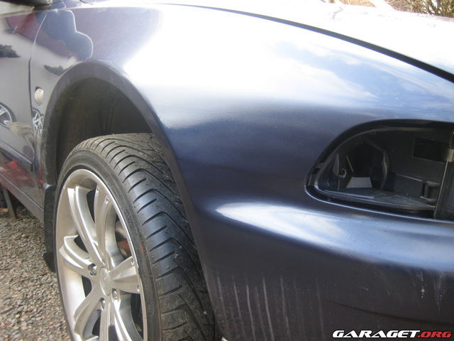

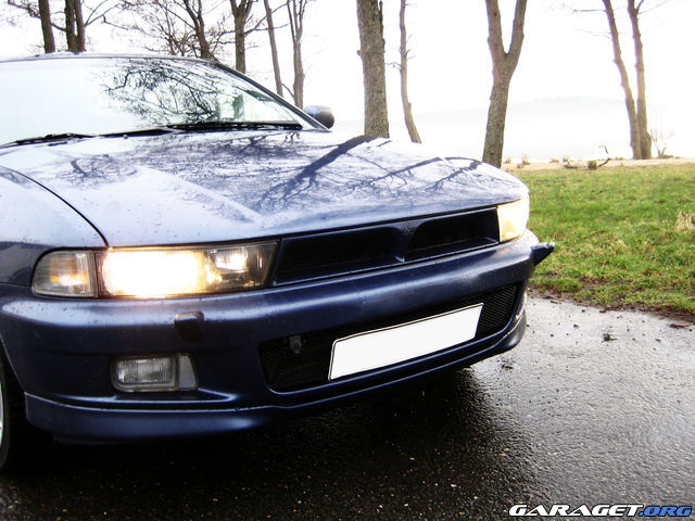

Lite ombyggd front, lite små pill kvar på den då skiten sprack när jag satte tillbaka den!
https://www1.garaget.org/archive/68713/67850/67850-793867.jpg
https://www1.garaget.org/gallery/archive/68713/300578_ct9r0i.jpg
Dimmigt, men hyfsat kort ändå... Lackat stänkskydden mm så den ser lite trevligare ut för ögat!

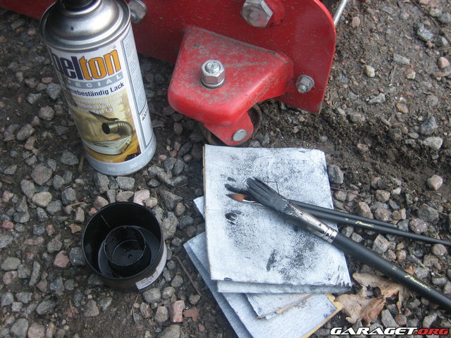

Haha nej då...
Jag använde mig av detta + maskeringstejp, 40kornigt och 240kornigt sandpapper:
https://www1.garaget.org/gallery/archive/68713/318271_y43qzn.jpg
Det är en "vanlig" värmebaständig lack som klarar 650grader som jag köpte när jag var och hämtatde billacken. Den burken gick på lite drygt 180-200.- har jag för mig och efter 2 strykningar på alla ok osv så har jag säkert 8/10 av burken kvar.
Det är ingen klarlack eller ngt ovanpå och det sitter som berget, tvättat och skrubbat på det lite lätt idag för att försöka simulera lite "oväder" och missbruk som det skulle kunna råka ut för. Och det ser lika fint ut fortfarande.

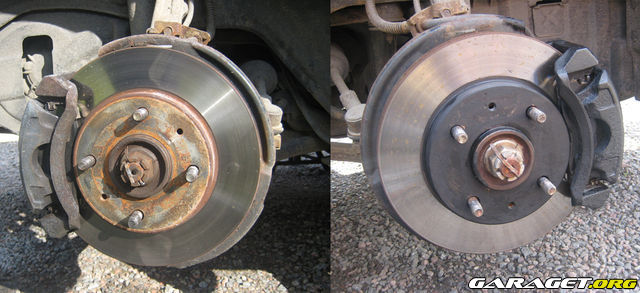

Då vart ABS fixad, var som jag trodde ABS kransen på vänster fram var trasig... Så åkte till VOLVO och köpte en som jag hade hört passade och riktigt nog så passade den!
