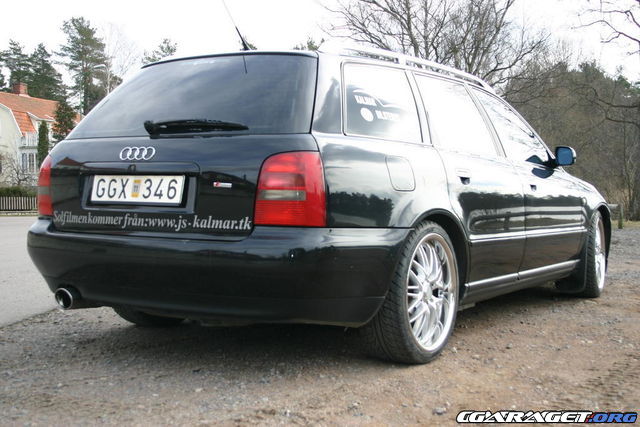

Tjena. tänkte höra om nån har något bra tips på hur jag ska göra för att få min baklucka rak o slät på min audi a4 avant. ska ta bort handtag o nummerplåt o allt det där tänkte jag o göra det helt rakt där. men bra tips vill jag ha och hur ska man lösa med en ny öppningsanordning.. mvh henke

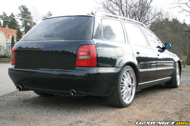

Testade lite i Photoshop att göra om din bil
Gjorde 2 versioner...
Den första bilden, så som du ville ha bilen.. eh tror jag.
Den andra bilden, så som det skulle vara snyggast tror jag. big_smile

Så såg den ut från början. smile

Gjorde bakluckan slät, tog bort alla fula dekaler, gjorde 2 utblås och tog bort torkararmen. big_smile
http://www.garaget.org/gallery/archive/40450/217789_zz0kdw.jpg
Sen får du en extra bild också... tongue Tonade bakljusen, tog bort tanklocket och dörrhandtagen...
Regplåten tog jag också bort, den får du fästa på nåt bra ställe.. DU måste ju få tänka lite själv också. Hehe. big_smile
Och tanklocket, ja då får du väl skaffa en fuelcell eller nåt... smile
Hoppas bilderna duger? smile
