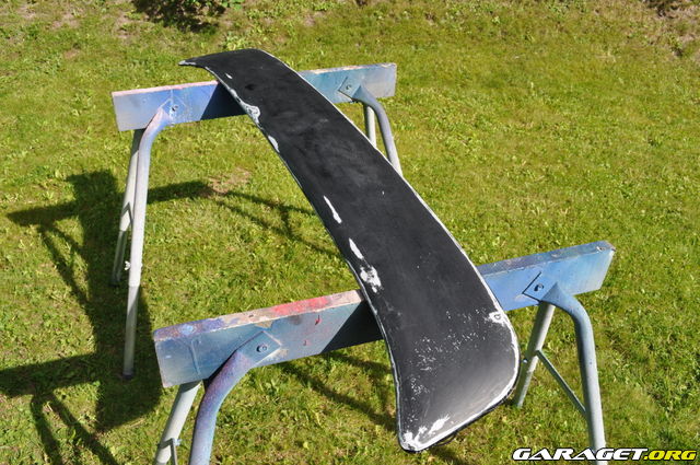

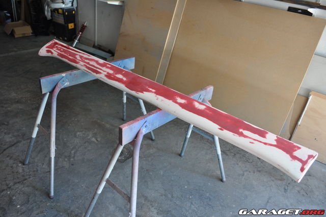

https://www1.garaget.org/gallery/archive/17972/959056_klpq8e.jpg

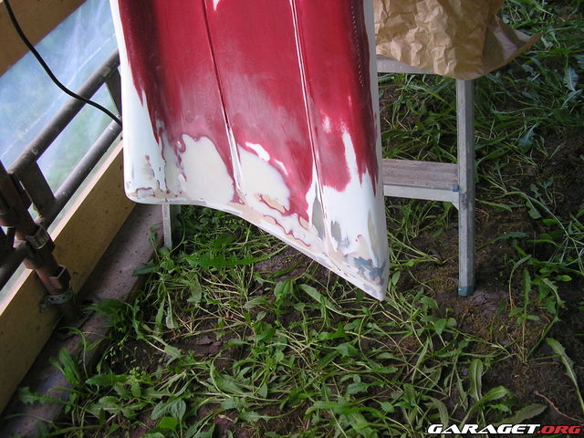

en vinge som ska lackas.

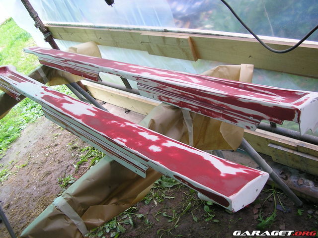

https://www1.garaget.org/gallery/archive/17972/959057_jt6clh.jpg

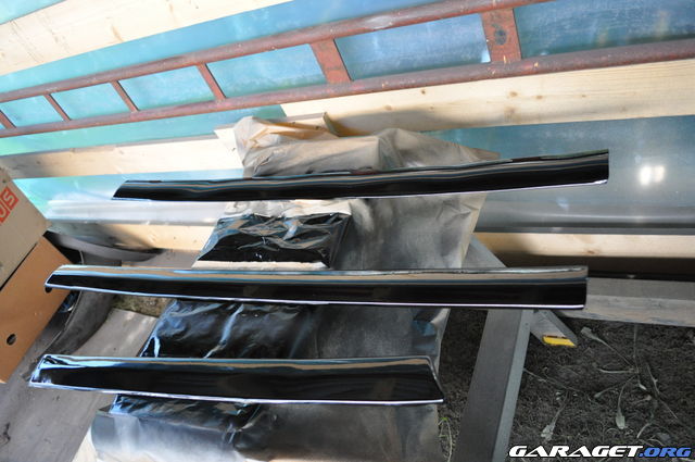

sidokjolar

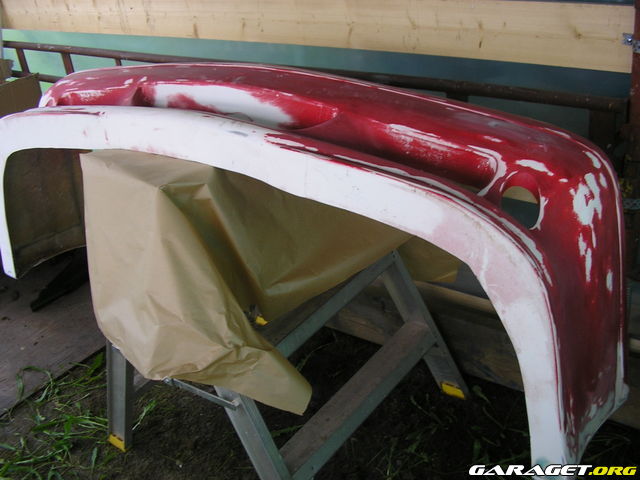

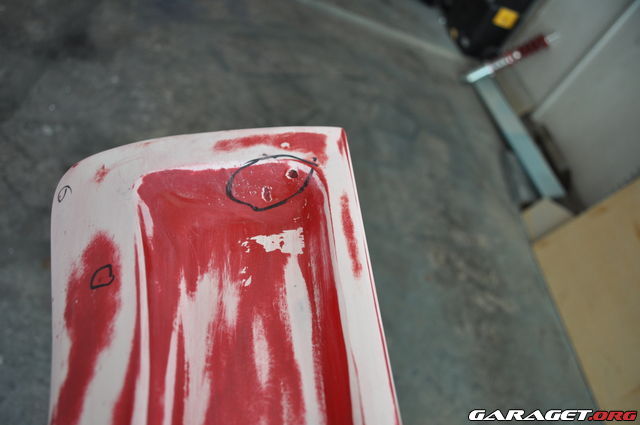

https://www1.garaget.org/gallery/archive/17972/959058_98auiz.jpg
jag fick spackla upp ett par håll.

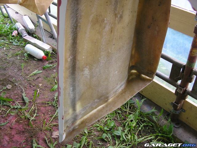

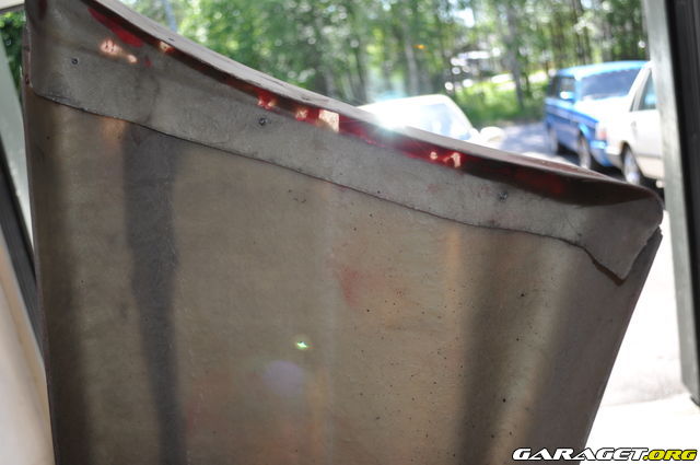

https://www1.garaget.org/gallery/archive/17972/959059_hh484s.jpg

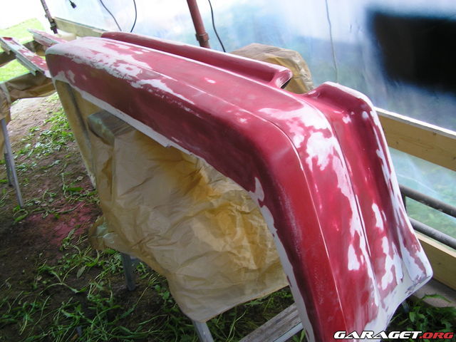

så här såg insidan på fram och bakstötfångarna ut, fast satt ed popnit sad gör om gör rätt big_smile
https://www1.garaget.org/gallery/archive/17972/959061_2wbmeu.jpg
så där ja, borde hålla lite bättre big_smile
https://www1.garaget.org/gallery/archive/17972/959060_xduihs.jpg
utvändigt blev de så här smile
https://www1.garaget.org/gallery/archive/17972/959062_iah5ef.jpg
ligger och väntar på slip grund.

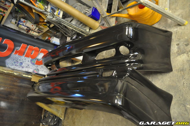

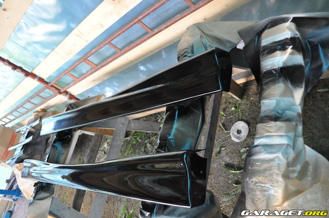

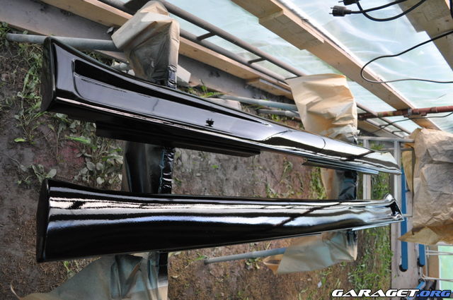

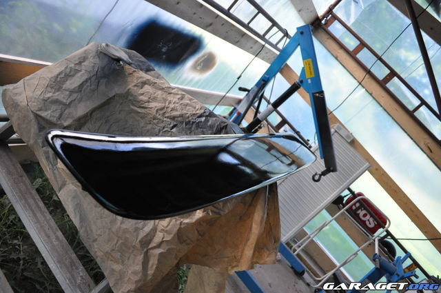

sen va det lackering dax, först slipgrund och sedan svart färg och det blev så här efter mycket strul med kompressorn sad
https://www1.garaget.org/gallery/archive/17972/959067_a21y13.jpg
https://www1.garaget.org/gallery/archive/17972/959069_uqaw1q.jpg
https://www1.garaget.org/gallery/archive/17972/959070_dg36ku.jpg
https://www1.garaget.org/gallery/archive/17972/959072_3v23cj.jpg
https://www1.garaget.org/gallery/archive/17972/959074_hzx4do.jpg

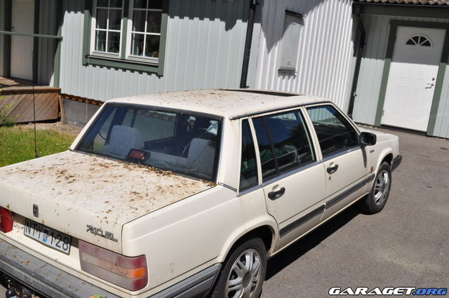

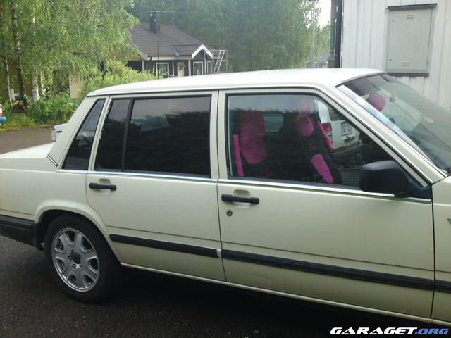

https://www1.garaget.org/gallery/archive/128830/967139_2khfqs.jpg
Aå såg bilen ut när vi boxerat den till Jimmy!

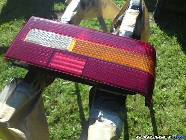

https://www1.garaget.org/gallery/archive/128830/967162_q487oc.jpg
Våtslipat och klarlackat bakljus:)

OCH VET NI ???
Den gick igenom idag !! Fattar ni min lycka och min tacksamhet till Volvo240R som hjälpt mig så himla mycket med bilen för o få den på rull och fräsch!! Och som stått ut o ha min bil på gården i över en månad och mitt tjöt om att  "JIMMY, Kooooom, Hjääälp, hur gör jag nu då" osv.. hehe !
Tack än en gång Jimmy !!

de där så "kallade hålen" du spacklade igen, var det så smart??Om ett par veckor kommer det spricka. Man ska alltid slipa ur ett ganska stort jack,sedan fylla med polyester samt med små små matt "tussar" (om de går). jag har fått lära mig det den hårda vägen.... Även på kitt med perfekt passform finns de sådant å de e bara att slipa ur å plasta,men absolut inte spackla(först efter plast och slip)...Hoppas de håller. vill inte låta bessewisser aktig, isf ber ja om ursäkt. Man blir lätt trött efter en 80 timmars arbetsvecka. Ville bara dela med mig....
