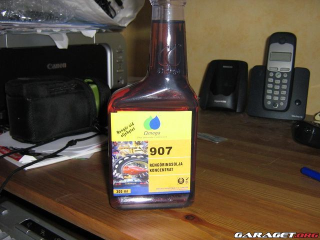

Jag köpte nyss en omega tillsats för att rengöra motorn men vet ej ifall det är bra ska testa det sedan skriva ifall resultatet blev bättre
http://www.garaget.org/gallery/archive/24718/221395_a7en5i.jpg
detta kanske är bra

Är intresserad av resultatet på Omega-tillsatsen. Är det ventillyftartickande du vill bli av med eller nåt sånt?

inga missljud utan bara få motorn lite renare

ska du plocka ner motorn sen eller? för hur ska du annars veta om den blir renare?

he he nej ska bara vara på den säkra sidan att motorn inte blir tät då det är ett allt för vanligt problem på min typ av motor

fungerade grymt bra motorn blir tyst så fort jag vrider om nyckelen inget ljud alls ifrån lyftarna

det jag hade hälde man inte oljan inte något tillsats för bensinen

Trevligt smile Vad det lite småtickande innan eller?

vad kostade en sådan flaskà?
och hur använde man det?

när man startar bilen och den är kall så hjälpen denna produkt att rengöra kanalerna i motorn toppen får på såvis olja snabbare och blir tyst

man låter motorn gå varm sedan häller man i den låt den gå på tomgång i 10min
töm sedan oljan häll ny fin olja samt byt filter
tror den kostade 100 eller nåt sånt
