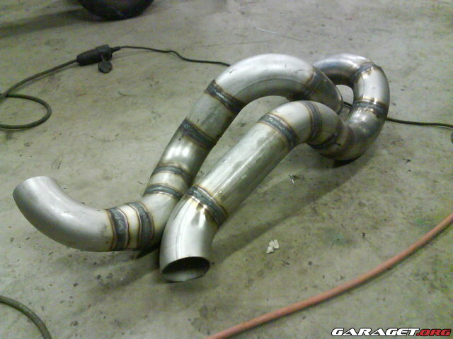

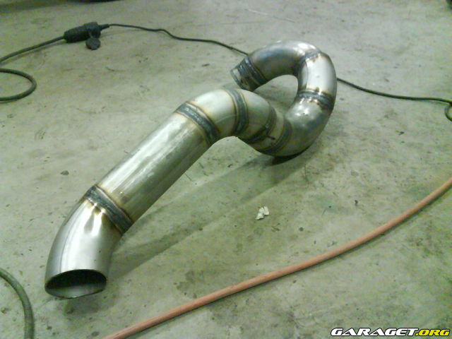

https://www1.garaget.org/gallery/archive/9696/563859_l9eojf.jpg
Ena tryckröret helsvetsat
https://www1.garaget.org/gallery/archive/9696/563861_xh2gg2.jpg
Bägge tryckrören helsvetsade.
Nu ska dom syratvättas och sedan poleras big_smile

fan vad snygga big_smile

6 timmar svetstid. Knappt lång tid det tar! Dessutom var jag nykter!
Nu när dom lägger ner onsdagsbuset på mittsverige-banan så måste vi ju ragga spons på att asfaltera en bana ute på lägdan här. smile Alternativt bygga om våra chassin för grus och börja köra rally!

Grymt snygga tryckrör tongue , är dock tveksam till att dom blir snyggare efter en polering för då försvinner ju racestuket på dom wink .
Ja, du... där säger du faktiskt nåt tongue
Kanske låter dom vara efter dom är syratvättade. Det är ju ruggigt snyggt och sportigt! (Kanske man blir lite mer ensam om det åxå.)

Tycker du skall ha tryckrören som dom är faktsigt smile
Blir porrit, Ser bra ut!
Lycka till smile

tecman : snyggt svetsat , de lär bli nice när de blir klart
Tack, men det är Rebell82 som har svetsat smile

Håller med, behåll tryckrören som de är. Toppa med svarta silikonslangar.
Tänker byta ut mina blåa slangar mot svarta jag med, blir lite stilrenare så.

Körde du med rotgas när du svetsa dom?
Köp en scotch-brite skiva å sätt på maskin så får du samma resultat som med betning (om du mena betning som "syratvättas"). Mindre risk för kladd i ögat wink
Keep on rockin cool
Cheers
Jepp, kört med rotgas. Har tillgång till dom flesta scotch-brite skivor men blir ju såååå jävla mycket snyggare att beta. smile
