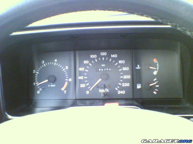

ja blir min motor tillräkligt varm ? få varme in i cupen men tycker mätaren står lite lågt.

de e bara bra att den inte blir för varm! inget dåigt med det. om där e bra värme inne i bilen! annars prova å byta termostaten

ha funderat på om termostaten är kass för i sommras blev den för varm när man stod stilla men det kan ju berot på att den stod stilla och kylde redigt tongue  men det blir varmt inne i bilen smile va bara nån som sa att det kan vara skadligt för motorn om den inte blir tillräkligt varm tongue

En motor fungerar bäst vid avsedd driftstemperatur. För kall är inte bra. Bla så drar den mera bensin då.

helt korrekt, inte bra om motorn inte kommer upp i arbets temp....brukar kunna ligga kring 90 grader, ja alltså generellt sett.
Byt termostaten, är ju ingen direkt kostnad.

ok finns ju två olika termostater vinter och sommar tremostat vilken ska man ha ? svårt att byta ?

Bilmotorer har en kalluppfettning som vid låga motortemperaturer kan vara upp till 50% extra bensin. Denna reduceras när motorn blir varmare för att typiskt bli noll någonstans runt 50 till 70 grader.

tjacka en året runt termo så slipper du byta varje säsong big_smile.......beror på lite va d e för bil, lite vart den sitter, glöm inte att tjacka en termstathus packning åxå , kan se lite olika ut med antingen oring eller packning.

hehe ok fans nån på mekonomen  som bara hete termostat så antar att det är en året runt tongue me packning och så:P  det är ford scorpio 2.0 litaren.

Nålen ligger ju inom "Norm", så det är väl inget att tänka på.
Du kan ju känna med handen om kylaren blir varm innan nålen kommer upp i "Norm", om den gör det, så byt termostaten.
