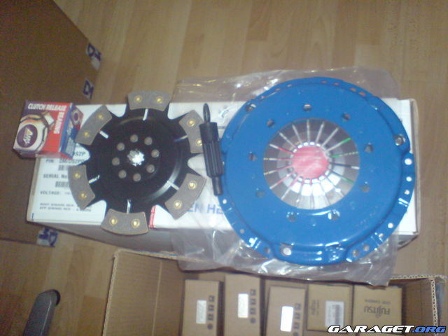

har fått kopplingen från "gripforce" nu (äntligen)
http://www.garaget.org/gallery/archive/9344/260620_ncd9hu.jpg
http://www.garaget.org/gallery/archive/9344/260621_zz4n21.jpg

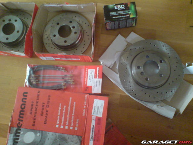

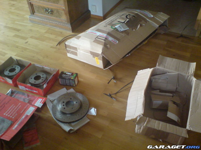

Fick bromsarna och krängningshämmaren idag tongue
http://www.garaget.org/gallery/archive/9344/266856_nckosd.jpg
http://www.garaget.org/gallery/archive/9344/266858_ro1g6c.jpg
