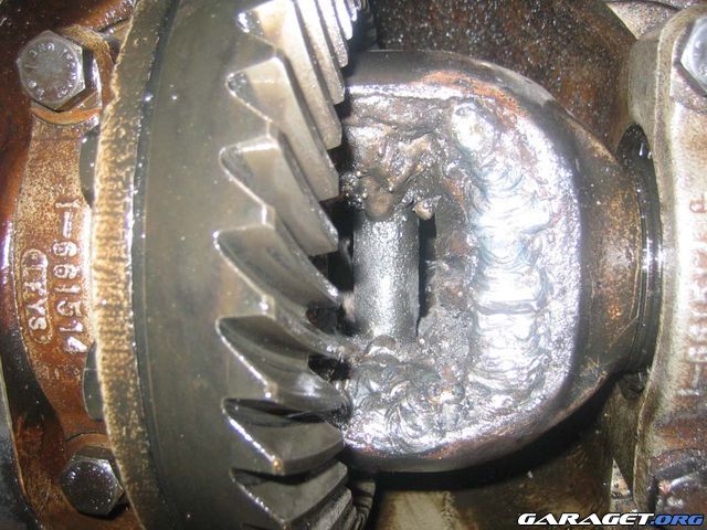

hur diffa man en 240 axel
90 Inlägg
13 januari 2008
hej jag undra ur man diffa en bakaxel på en 240, jag vet att man svetsa men villka drev nån som kan beskriva , eller om nån ha några bilder på det mvh robin

Svetsa ihop alla dreven bara. tongue
159 Inlägg
13 januari 2008
Alla fyra dreven i mitten i diffen.

http://www.garaget.org/gallery/archive/59194/175263_e7ycej.jpg
så här gör man:P

http://www.garaget.org/forum/viewtopic.php?id=51015  Läs inlägg #6
turboforssen det där var en fjuttig svetsdiff...
ja men det visar  i alla fall hur man ska göra det är inte min bild:) jag svetsar grymt mycket mer:P

turboforssen: haha det där är ju min diff wink första diffen jag svetsat och jag kör itne med nån brutal effekt.

får ursäkta om jag använder din bild:) men det är ganska mycket folk som vill veta hur man gör så det är en ganska bra bild å visa med:P

Det gör inget alls, önskar bara att jag hade avfettat och svetsat lite snyggare smile
svetsen ser ju bra ut men lite mer svets hade ju inte skadat tongue sen är det skit samma om det är snyggt den ska ju ändå en kåpa för:P

Man ska ju svetsa i proportion till hur mycket effekt man har i motorn. Ingen idé att svetsa för mycket, risken ökar bara att dreven eller drivaxlarna tappar sin härdning och istället går av som tändstickor när man ska ställa på asfalt smile Helst ska man ju ta ut hela klumpen och svetsa, men vem har tid med det?
Den där svetsen håller då för att sladda en hel del på asfalt i varje fall.
Sen får jag ju skämmas om någon av mina kollegor ser den där "svetsen", jobbar nämnligen som svetsare av och till och man vill ju inte riskera sitt rykte wink
ha ha  ja hoppas dom inte ser den då:P
