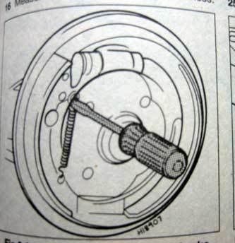

http://i132.photobucket.com/albums/q21/skogge/broms.jpg
4- är fjädern som man ska pilla loss genom bulthålet innan man får av trumman (om man inte vill förstöra bromsbanden)
3- fjädern drar åt den så att spelet blir lagom
ps. bilden uppe är lite skum. fjädern sitter mer som på den här bilden
http://i132.photobucket.com/albums/q21/skogge/br2.jpg

19 januari 2008
devilspath skrev:
nej, nej, nej!!! inte skruva på wiren.
Som jag skrev tidigare..självjusterande
Man kan inte plocka bort Fjäder Nr4 genom bulthålet!!!! man trycker upp Nr 3 För att släppa backarna så att man får av trumman.
junsele
248 Inlägg
19 januari 2008
jag brukar pilla loss fjädern..men det går nog vilket som.
