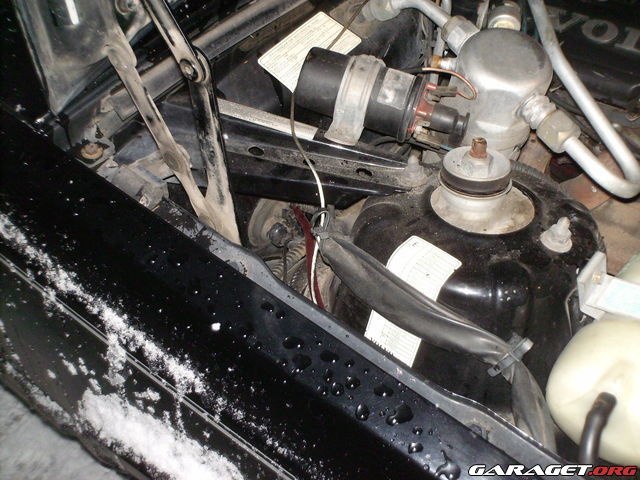

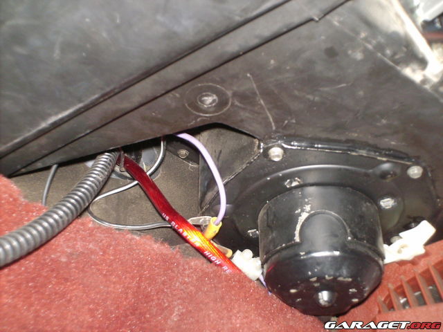

den sitter mer till vänster om du står framför bilen och tittar mot motorn. det är bara att följa kabeln till motorvärmarsladden smile om du väntar 10min kan jag fixa en bild

Ett simpelt sätt att lokalisera hålet är att skruva bort plastkåpan som sitter under handskfacket och dra undan mattan så du blottar plåten under sen kollar du bara vart du har en gummiplugg som du sedan petar ut med en skruvmejsel sen drar du kabeln från kupén in i motorrummet så sen när du har matat igenom ca 5 dm kabel så har du inget problem att se den från motorrummet

2 118 Inlägg
21 januari 2008
http://www.garaget.org/gallery/archive/26053/237247_pnonqc.jpg
http://www.garaget.org/gallery/archive/26053/237249_gjiuzt.jpg
Där ser man lite vart hålet är å vart det kommer fram inne i kupen smile lycka till !
