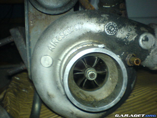

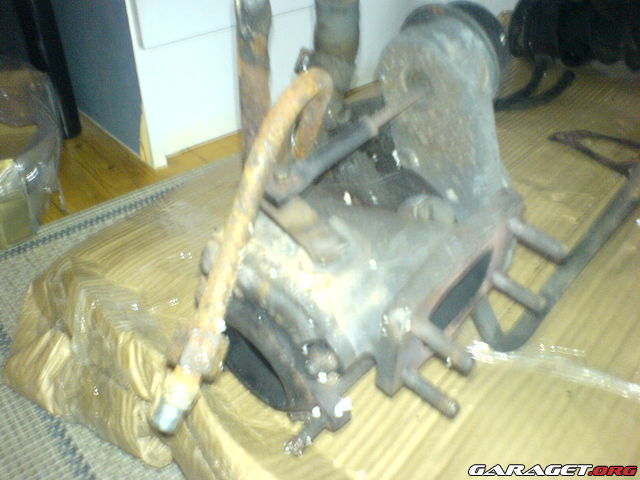

Vad är detta för turbo?
Ska enligt säljare suttit på en saab 9000 mellan 84 - 90.
Men är det samma turbo som man kan se på de senare 2,3orna?
Modell och beteckning mm..?
http://www.garaget.org/gallery/archive/59737/245807_mgs1in.jpg
http://www.garaget.org/gallery/archive/59737/245810_rm0psb.jpg

Lägger till att (avgashuset?) om det nu heter så inte ser ut som på min turbo.
Det är "fetare" på denna.

Jonte kan nog hjälpa dig...
På CD LH satt det garret TB03
På CS LH satt det Tbo3
På CS T5 satt det garret T25
På CS Aero T5 satt det Mitsubishi Td04
Men lite undantag här o där typ CS Aero med automat var det T25 osv...

de e sant de han säger att mellan 84-90 satt de sånna garret  aggregat dom fanns både som vattenkyld och olja och vatten kyld ihop  o nej den sitter inte på senare 2.3 lr 2.0 or..... dom senare har bredare register på laddtrycket än denna turbon smile

saab 9000 kom me 2.3 turbo -90 o så här hette aggregaten på dom
9000 2,3 90-93 GAR T2531
9000 2,3 och 2,0 94-98 GAR TB2531
9000 Aero 93-98 MIT TD04HL-15
2.0 motorn hade turbo från-85 o då hette dom så här
9000 2,0 85-87 GAR TB0343
9000 2,0 87-89 GAR TB0356
9000 2,0 90-93 GAR TB2529

jag vet inte exakt vliket aggregat du har där men de  sitter ju en liten skylt på turbon där står de va den heter wink lycka till

Ser ut som ett Garret agg, du har inga bättre bilder? smile
Sitter ingen skylt på agget?

Garret har jag redan fått bekräftat att det är smile
Frågan är bara vilket.

Då det är fyra anslutningar så ränkar jag det som både vatten och oljekylt?
