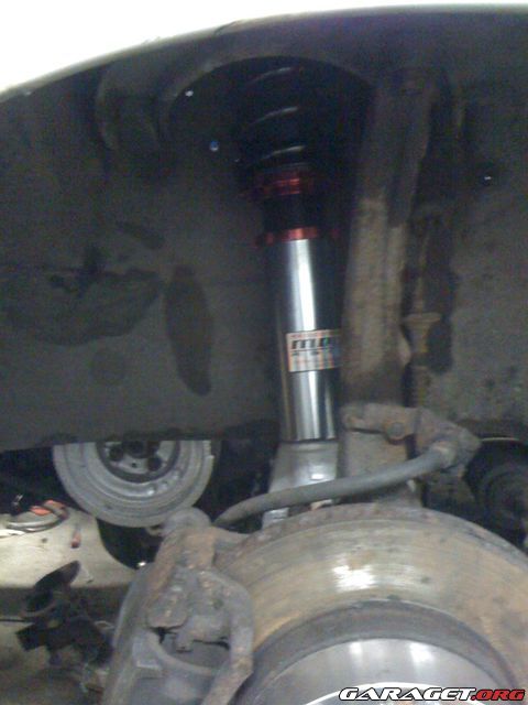

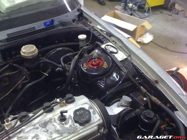

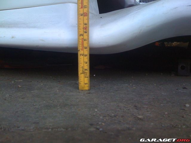

Nu har det blivit en sväng till garaget igen.
Har äntligen fått dit framdämparna efter många om och men smile
https://www1.garaget.org/gallery/archive/7247/472278_ia900l.jpg

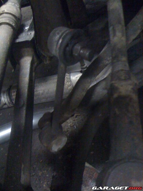

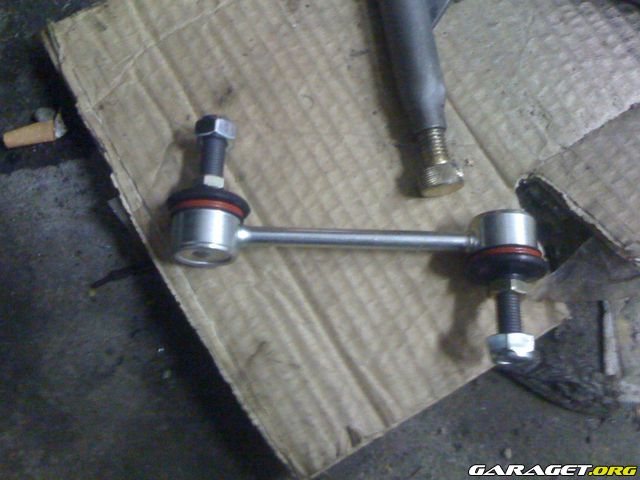

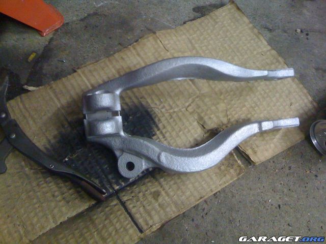

Nya stabilisatorstag
https://www1.garaget.org/gallery/archive/7247/472279_21djwj.jpg
Dom gamla gatt kapas bort

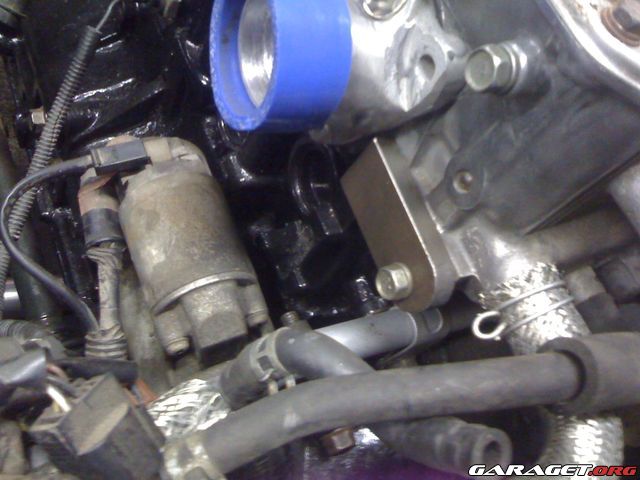

Brorsan har pluggat hålet för EGR
https://www1.garaget.org/gallery/archive/7247/472283_epf6v3.jpg

Den vart lite för låg, ska fixa det nästa gång.

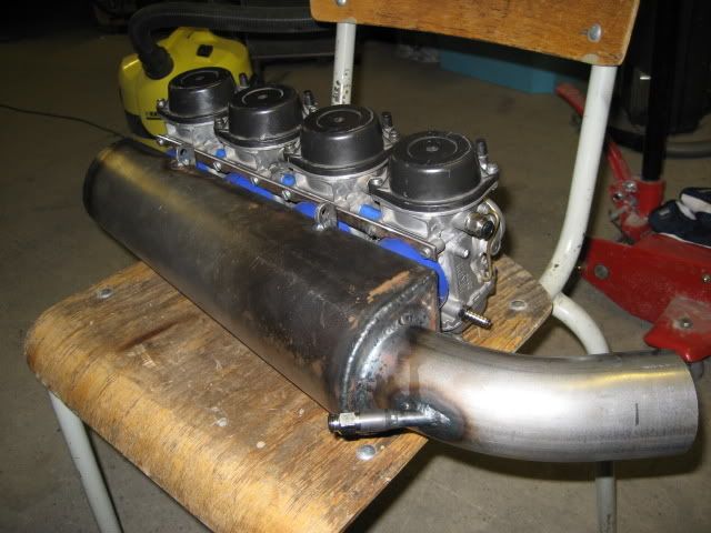

I helgen tog jag med mig plenumet till stan för att göra anslutningar för att ta ut statiskt tryck och även sätta dit ett pitotrör för att ta trycket till förgasarna med. (Hela förgasaren måste känna samma sorts tryck, så ett rör sätts med öppningen uppströms mot turbon för att känna det dynamiska trycket som det så fint heter...)
Jag var ner igår en sväng men hade inte kameran med mig, det kommer en update framöver helgen när jag fått lite mer gjort.

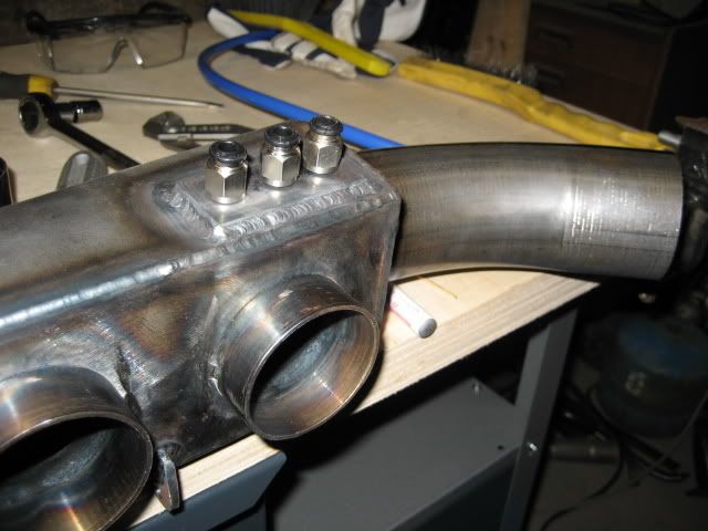

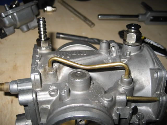

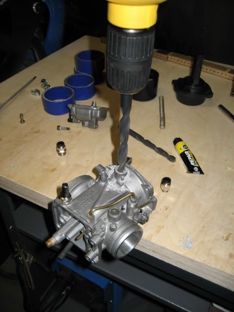

Efter allt skryt känns jag tvungen att slänga ut lite bilder på de senaste dagarnas pillerjobb, inte speciellt mycket men ändå. Anslutningarna på plenumet sattes på undersidan för att tryckslangarna inte ska synas så mycket, det blir nog tillräckligt med slangar och skit överallt ändå innan vi är färdiga...
http://i231.photobucket.com/albums/ee196/Anders811017/Galantbygget/Plenumanslutningar1.jpg
http://i231.photobucket.com/albums/ee196/Anders811017/Galantbygget/Plenumanslutningar2.jpg
Precis nu önskar man att man hade fräsen här i stan istället för hemma i byn, känns lite oseriöst att frihandsborra såna här saker. hmm
http://i231.photobucket.com/albums/ee196/Anders811017/Galantbygget/Borrning.jpg

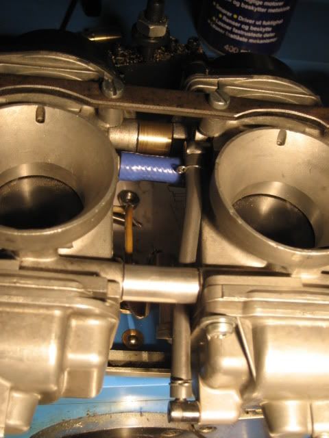

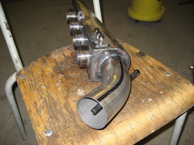

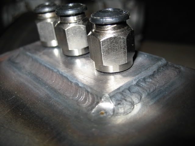

Så här blev anslutningarna för soppa och trycket till membranets undersida, jag chansar på att det funkar att ta in dom från ena sidan av förgasarbryggan då det blir besvärligt att sätta anslutningarna mellan förgasarna. Trycket till flottörhusen kommer också tas in från sidan men där är det så pass små kanaler i förgasarna att jag sätter anslutningar på båda sidorna av bryggan, annars är nog risken att det tar för lång tid för trycket att jämna ut sig mellan förgasarna.
http://i231.photobucket.com/albums/ee196/Anders811017/Galantbygget/Anslutningar.jpg

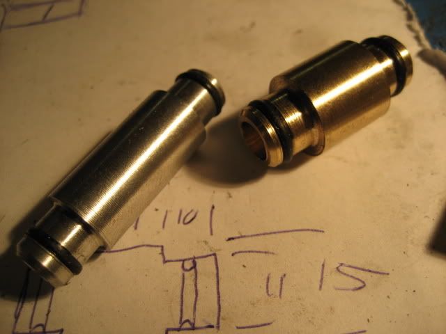

Det som är kvar att göra på förgasarna nu är att svarva några tryckrör som går mellan förgasarna, jag började för en stund sedan men gav upp och for hem efter att ha gjort ett rör 10mm för kort... roll
68 Inlägg
3 oktober 2008
#278
Idag gick jag hem tidigare från jobbet för att göra klart trycksättningen av förgasarna, efter fem timmar utan kafferast blev jag färdig och det är läääänge det för en som gillar kaffe!yikes
http://i231.photobucket.com/albums/ee196/Anders811017/Galantbygget/Tryckrr2.jpg
Då jag var lite kort om svarvämnen i mässing fick sopparören bli i aluminium, lite retligt men inget man tänker på direkt när dom sitter på plats. Flottörhusanslutningarna gick bra att sätta ihop med armerad siliconslang eftersom slangstumparna är fastlåsta mellan förgasarna så det är ingen risk att dom hoppar av.
http://i231.photobucket.com/albums/ee196/Anders811017/Galantbygget/Tryckrr3.jpg
Efter att förgasarbryggan var ihopsatt tog jag tag i pitotröret och svarvade en liten mojäng att dra gängor i som luftanslutningen kunde sitta i, den svetsades fast i ett rör med 8mm ID som sedan brändes fast i inloppet till plenumet.
Lite grovgissat på var centrumet ligger...
http://i231.photobucket.com/albums/ee196/Anders811017/Galantbygget/Pitotrr.jpg
Efter lite kletande med tiggen så sitter röret på plats.
http://i231.photobucket.com/albums/ee196/Anders811017/Galantbygget/Pitotrr2.jpg
Hyfsat centrerat blev det också! big_smile
http://i231.photobucket.com/albums/ee196/Anders811017/Galantbygget/Pitotrr3.jpg

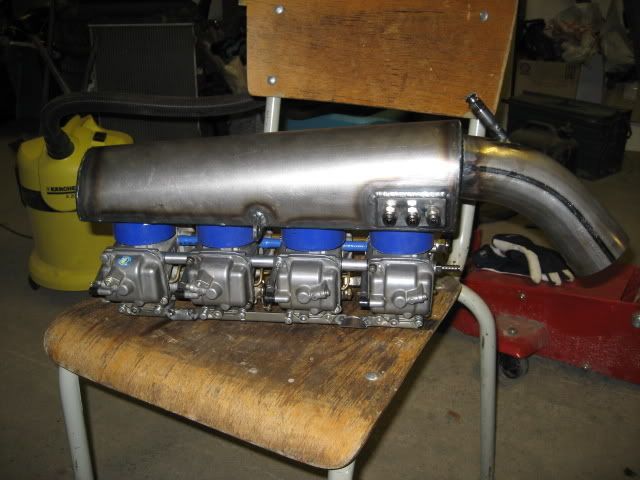

Så här blev det till slut, ett litet nätt paket.
http://i231.photobucket.com/albums/ee196/Anders811017/Galantbygget/Ihopsatt2.jpg
http://i231.photobucket.com/albums/ee196/Anders811017/Galantbygget/Ihopsatt3.jpg

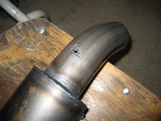

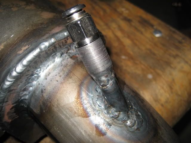

Om två veckor ska jag hem till byn en sväng och det enda jag kan göra tills dess är att fixa en oljeslang till turbon. Nu är det upp till bror att rycka ur tummarna och börja med breddningen... .smile

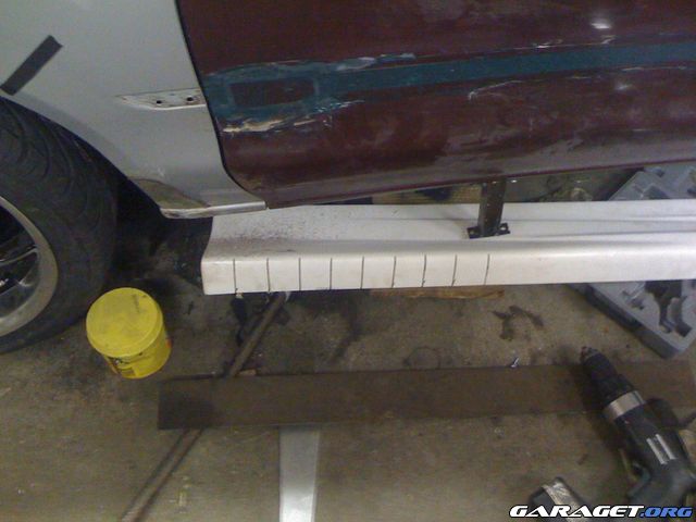

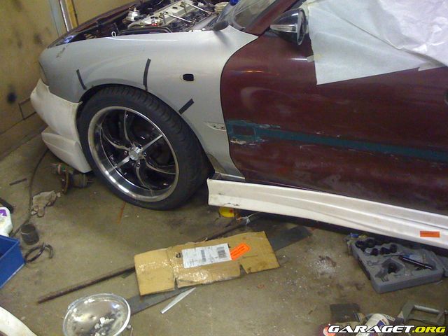

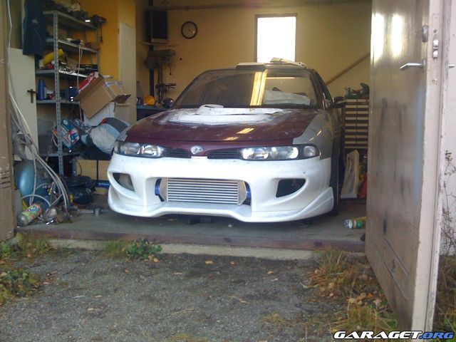

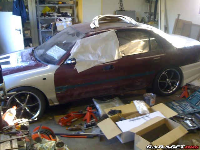

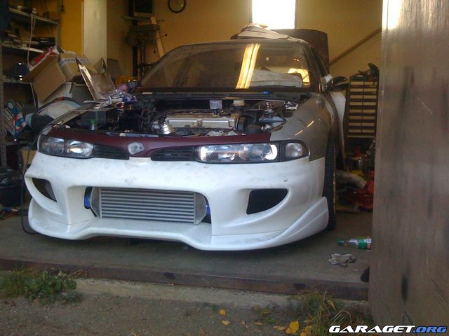

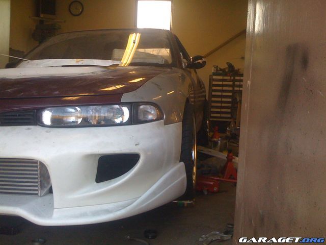

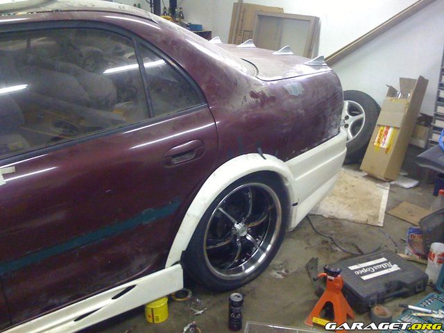

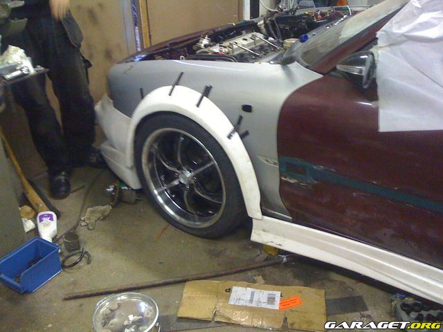

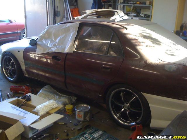

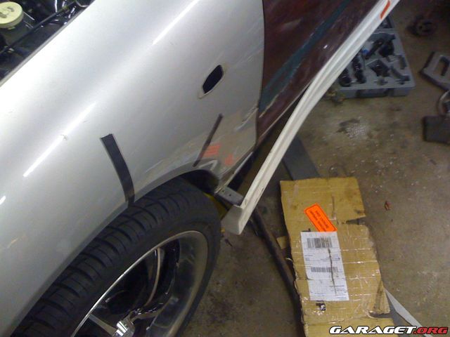

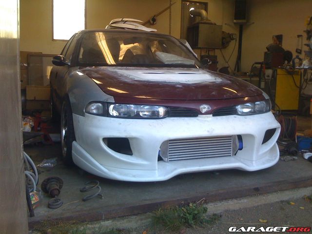

Nu har det blivit en sväng i garaget igen smile

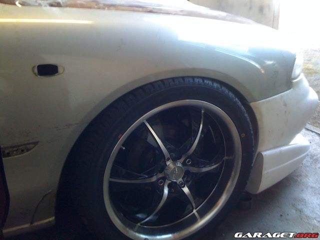

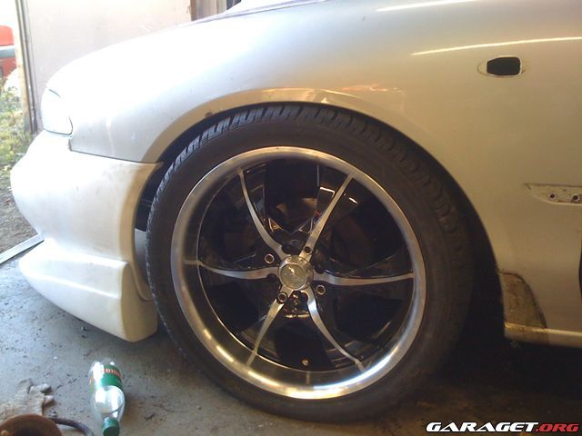

Har höjt den fram några cm, fortfarande ganska låg men det får duga än så länge. Nu ligger ju inte skärmkanterna på däcket iaf tongue
https://www1.garaget.org/gallery/archive/7247/485765_vszakn.jpg

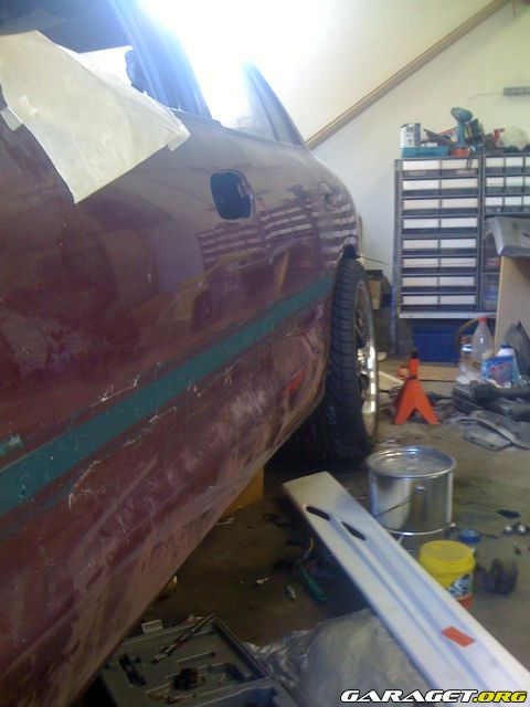

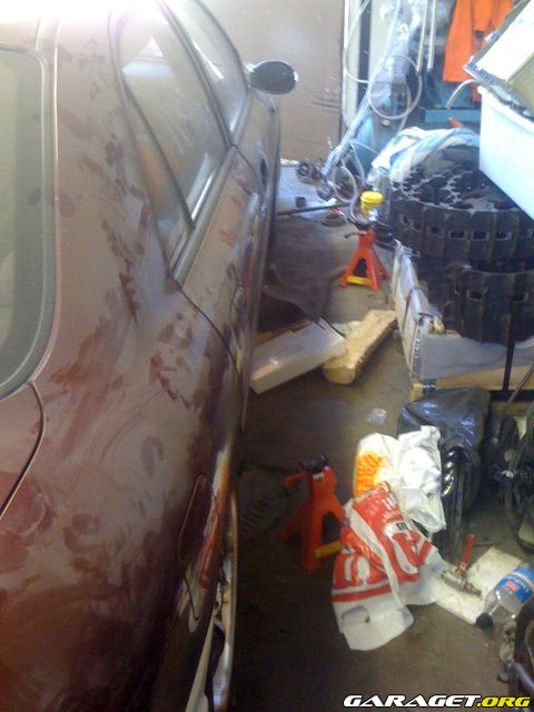

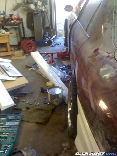

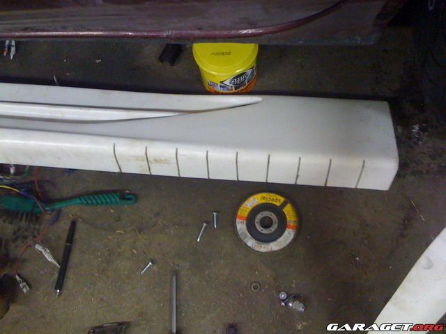

Tog högra spacerplattan fram å monterade på vänster sidan bak, så jag kan börja med sidkjolarna å breddningen.
https://www1.garaget.org/gallery/archive/7247/485767_b5fgw2.jpg
https://www1.garaget.org/gallery/archive/7247/485768_avon59.jpg
Blir ganska rått big_smile
https://www1.garaget.org/gallery/archive/7247/485769_o3auyv.jpg
Lite skillnad på andra sidan
https://www1.garaget.org/gallery/archive/7247/485771_0nhfvb.jpg
https://www1.garaget.org/gallery/archive/7247/485772_fb9mou.jpg
https://www1.garaget.org/gallery/archive/7247/485774_kcb4bp.jpg

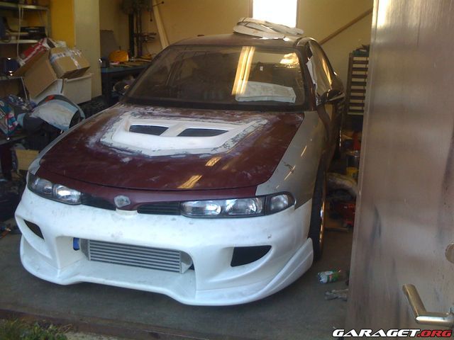

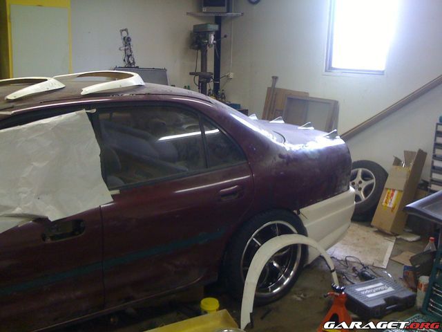

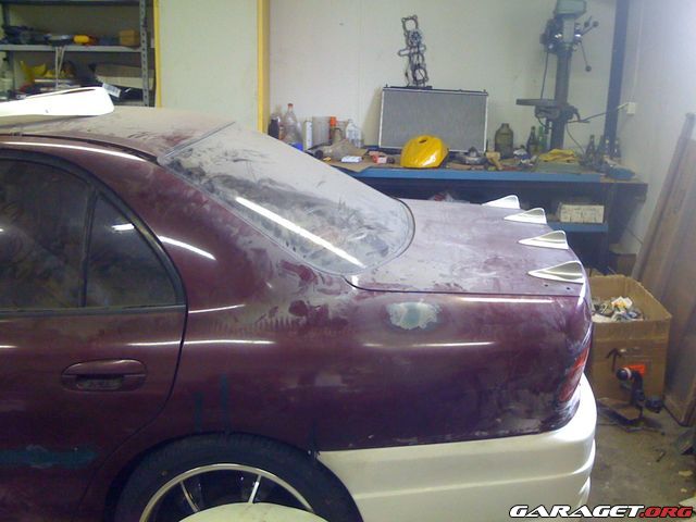

Har länge varit osäker på vingen, om den passar eller inte. Efter att ha sett en orange supra med 4 st svarta hajfenor på taket så har jag funderat på om inte det skulle passa på min baklucka. Så jag köpte 4 st hajfenor för att se om det skulle passa. Dom kommer att va svarta.
https://www1.garaget.org/gallery/archive/7247/485775_6gkky4.jpg
Vad tycker ni? Jag tycker att det ser ut att kunna bli riktigt bra smile
Bättre än aluvingen som också är olaglig. + att det är kul att va lite annorlunda.
https://www1.garaget.org/gallery/archive/7247/485776_hcosfo.jpg

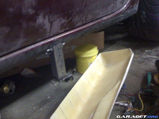

Hade en idé om att svetsa fast ett långt plattjärn som är lika bred som breddningen blir och montera på sidokjolarna på den, så det blir som en instegslist. Men tror att det blir bättre så här. Snyggt med liten "midja" på bilen smile
https://www1.garaget.org/gallery/archive/7247/485777_4xizor.jpg
https://www1.garaget.org/gallery/archive/7247/485778_8zjem6.jpg

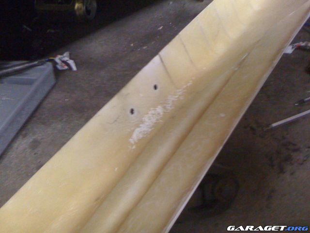

2 såna fästen på varje sida. Inte dom vackraste men det kvittar. Sidokjolarna sitter som berg tongue
https://www1.garaget.org/gallery/archive/7247/485779_f3peqi.jpg
Under varje kjol finns det 2 hål, ungefär som i verkliga livet wink
(egentligen är det ju 4 hål, ett till varje fäste, men då hade ju inte skämtet funkat)
https://www1.garaget.org/gallery/archive/7247/485780_yf9lna.jpg

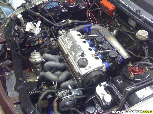

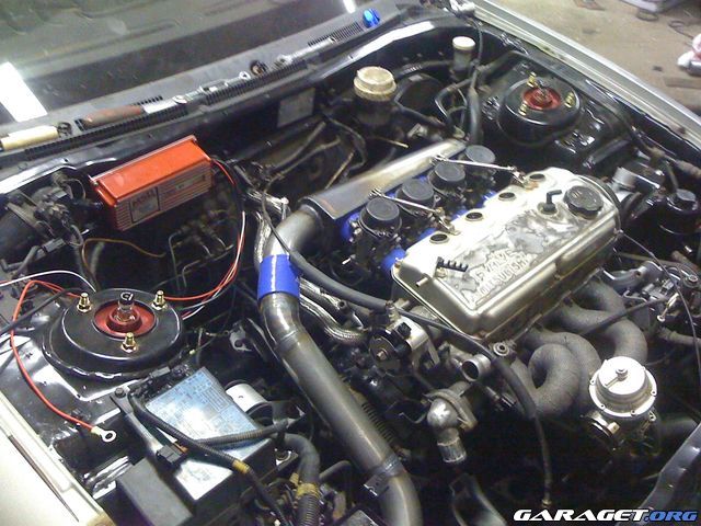

Så här ser det ut under huven för tillfället, brorsan har kommit tillbaka med förgasarbryggan och plenumet. Vart riktigt snyggt smile
https://www1.garaget.org/gallery/archive/7247/485784_nhwykd.jpg
https://www1.garaget.org/gallery/archive/7247/485786_90aa0f.jpg

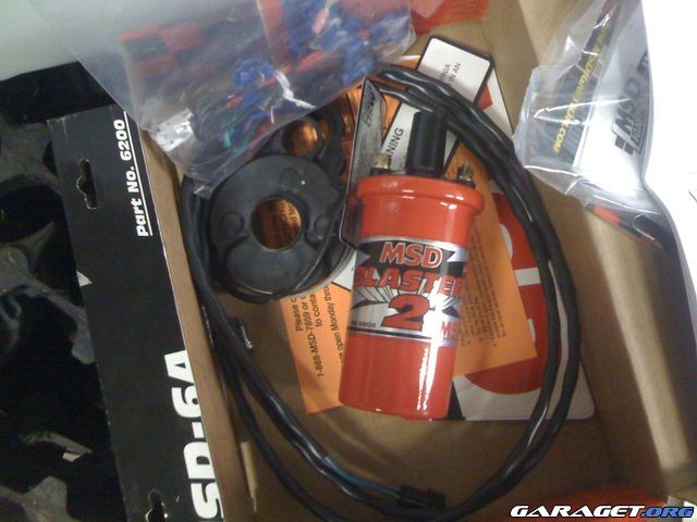

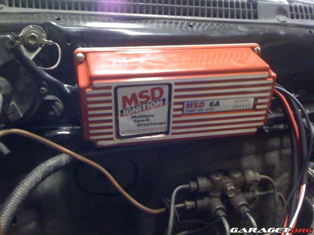

Födelsedagspresent av bror, tändspole från MSD big_smile
https://www1.garaget.org/gallery/archive/7247/485787_35xokt.jpg
Tändbox från MSD, även det en present från bror. Ger 3 starka gnistor ist för en för att orka tända etanol vid höga laddtryck.
https://www1.garaget.org/gallery/archive/7247/485785_isli1s.jpg

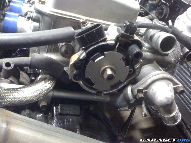

Vi hade tur med fördelaren eftersom den har en magnetisk pickup som ger fyra signaler per varv, vissa modeller ger bara 2 signaler per varv, och då måste den byggas om till 4 pga att MSD-tändsystemet kräver det.
