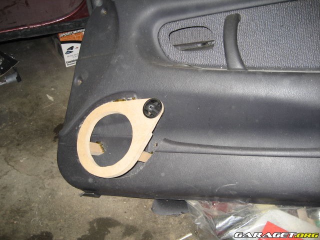

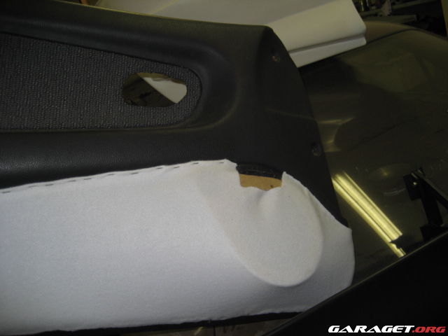

I dörrsidorna fram kommer det sitta 6,5" Infinit Kappa Reference högtalare, bak i hatthyllan kommer det sitta 6*9or av samma märke, dom kommer drivas av ett Hifonics steg. Baslådan som kommer ta upp mittenplatsen i baksätet kommer bestå av 4 st DLS 8" och kommer drivas av ett DLS steg.

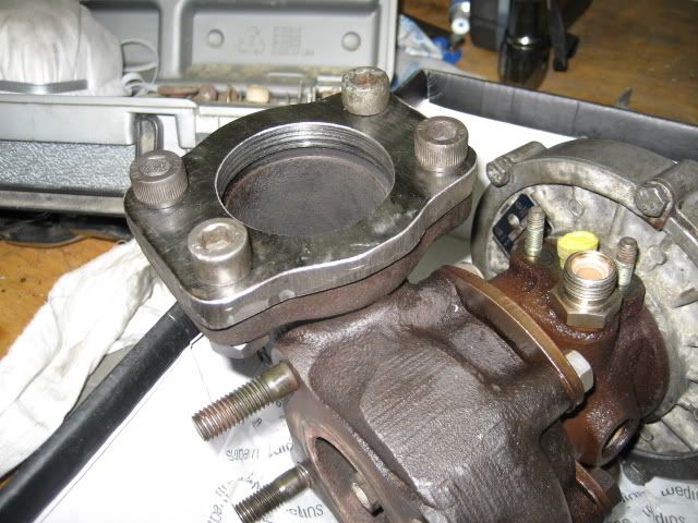

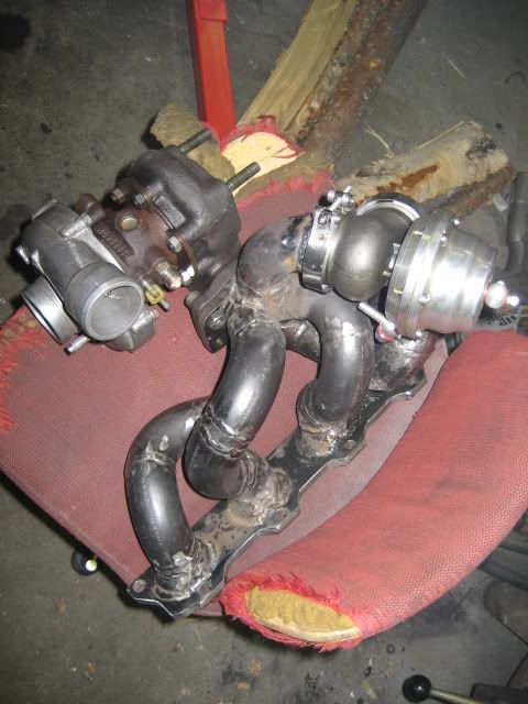

Grenrörsfläns
http://i231.photobucket.com/albums/ee196/Anders811017/Galanten034.jpg
Turbofläns

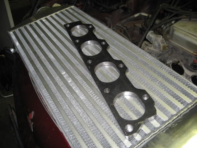

Tialkopia och intercooler, båda juklappar från brorsan. Man tackar, hoppas du vart nöjd med hälgestrumporna tongue

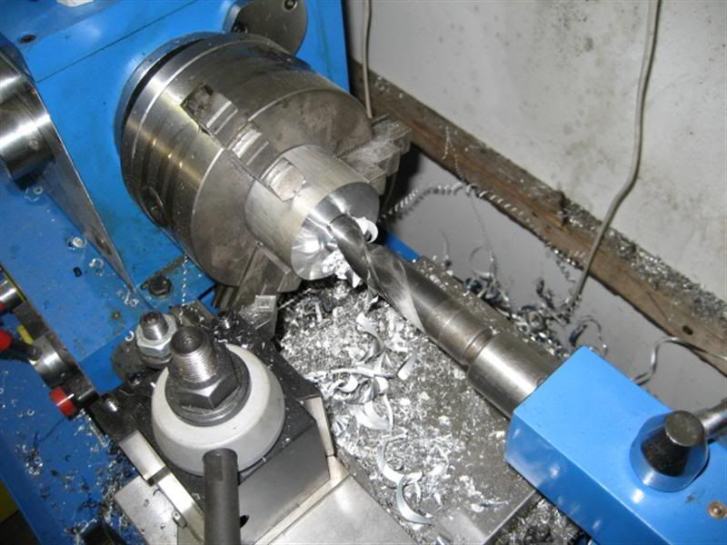

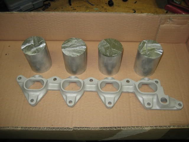

http://i231.photobucket.com/albums/ee196/Anders811017/Galanten036.jpg

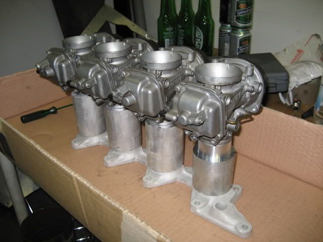

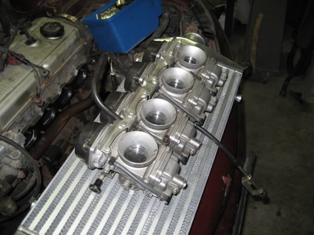

Förgasarbryggan, kommer dock att modifieras så att varje förgasare stämmer överens med insuget
http://i231.photobucket.com/albums/ee196/Anders811017/Galanten041.jpg
http://i231.photobucket.com/albums/ee196/Anders811017/Galanten042.jpg

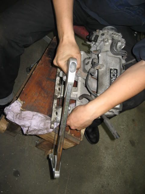

http://i231.photobucket.com/albums/ee196/Anders811017/Galantbygget/Insug1.jpg
http://i231.photobucket.com/albums/ee196/Anders811017/Galantbygget/Insug2.jpg
http://i231.photobucket.com/albums/ee196/Anders811017/Galantbygget/Insug3.jpg
http://i231.photobucket.com/albums/ee196/Anders811017/Galantbygget/Insug4.jpg
Så här långt har vi kommit för tillfället.

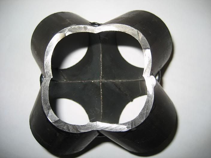

http://i231.photobucket.com/albums/ee196/Anders811017/kollektor003.jpg
http://i231.photobucket.com/albums/ee196/Anders811017/kollektor002.jpg

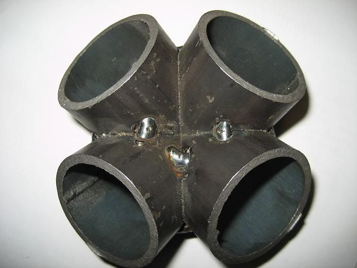

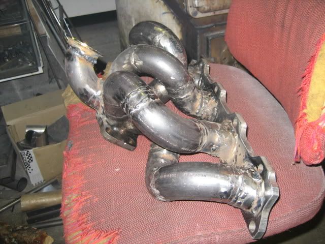

Kollektorn till grenröret
http://i231.photobucket.com/albums/ee196/Anders811017/Galantbygget/IMG_0650.jpg
http://i231.photobucket.com/albums/ee196/Anders811017/Galantbygget/IMG_0651.jpg
http://i231.photobucket.com/albums/ee196/Anders811017/Galantbygget/IMG_0664.jpg
http://i231.photobucket.com/albums/ee196/Anders811017/Galantbygget/IMG_0658.jpg
http://i231.photobucket.com/albums/ee196/Anders811017/Galantbygget/IMG_0660.jpg
http://i231.photobucket.com/albums/ee196/Anders811017/Galantbygget/IMG_0663.jpg
http://i231.photobucket.com/albums/ee196/Anders811017/Galantbygget/IMG_0667.jpg
http://i231.photobucket.com/albums/ee196/Anders811017/Galantbygget/IMG_0671.jpg

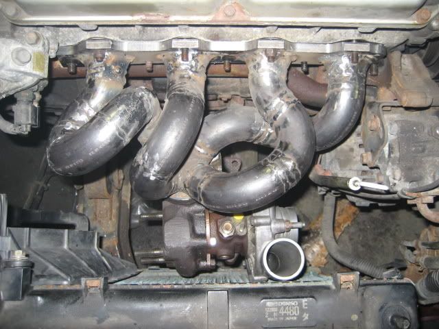

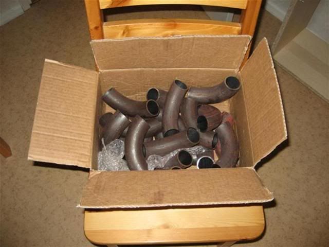

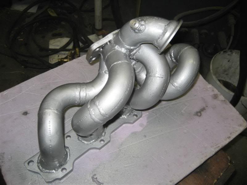

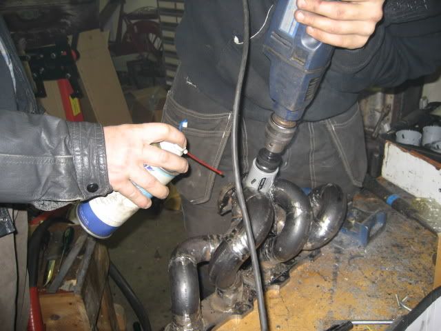

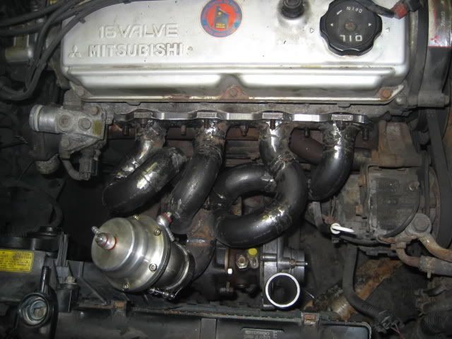

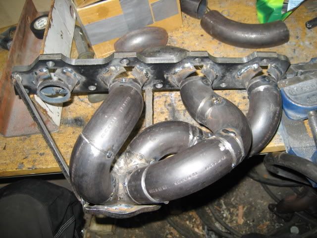

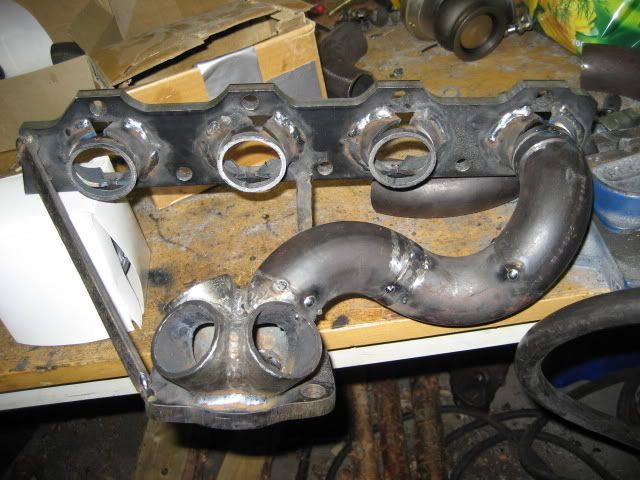

http://i231.photobucket.com/albums/ee196/Anders811017/Galantbygget/Grenrrmlat.jpg
http://i231.photobucket.com/albums/ee196/Anders811017/Galantbygget/Grenrret4.jpg
http://i231.photobucket.com/albums/ee196/Anders811017/Galantbygget/Grenrret3.jpg
Färdigt, blev riktigt bra faktiskt.

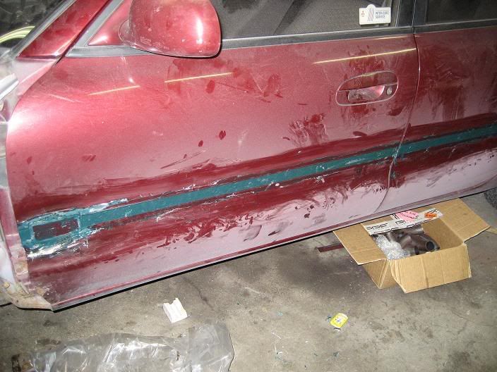

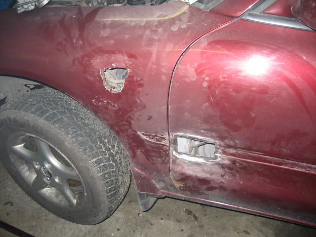

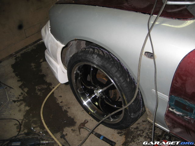

De första jag gjorde på Galanten var att ta bort sidolisterna och spacklade igen dom. Men givet så var det rosthål under på samma ställe på båda sidorna, så det var bara att kapa ur en bit och svetsa in en ny.
Framskärmarna var också ganska kexiga, man kunde ta tag i skärmen och dra bort stora rostkakor mad Ingen rost stod det i annonsen, men det stod ju också att den hade "jättekraftiga högtalare fram och bak och stereo som klarar mp3" Jo, tjena. Den enda högtalare som funkade var vänster fram, och så värst "kraftig" tycker jag inte att den låter tongue Och stereon var en gammal JVC som inte alls tog mp3.
19000 mil hade den gått enligt annonsen, medans det står "servad vid 22450mil 02" på en lapp bakom dörren på vänster sida. Och när jag skulle ut och provköra så hörde jag ett "klonk" nånstans bak när vi körde iväg och påpekade det för säljaren (han åkte med), efter han lagt i och ur ettan tre gånger från passagerarsätet (?) sa han "det är du som inte når fram till pedalerna" lol väldigt konstigt med tanke på att jag var längre än honom och körde med hans stolsinställning.
Jag kan ju säga att om det var en bruksbil som jag skulle ha så hade jag inte köpt den. Men nu när jag ska göra om det mesta så gör det ju inget. Fick ju pruta lite, men det var ju bara för att han "älskade mig som sin egen brorsa" roll
Har köpt fräschare skärmar från skroten nu iaf.

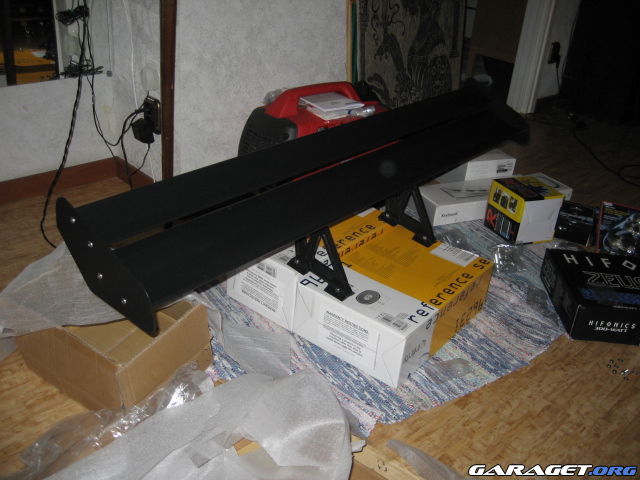

Vinge, kommer göra egna "ben" till den som inte är så höga. Ser inte bra ut med skyhög vinge imo, ser inte så hög ut på bilden men den såg iaf hög ut på bilen

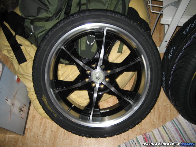

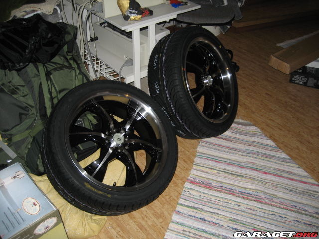

18" ICW Tsunami köpta från USA

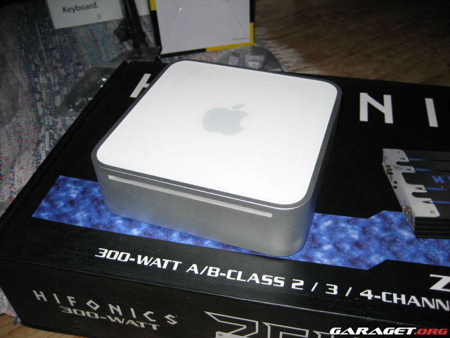

Datorn, som för övrigt är såld hmm Måste ha en mac mini med intelprocessor för att kunna köra windows. Och windows måste jag ha för att kunna använda ett externt grafikkort. Och ett externt grafikkort måste jag ha för att kunna köra 2 skärmar med olika upplösning (en 7" och en 15")

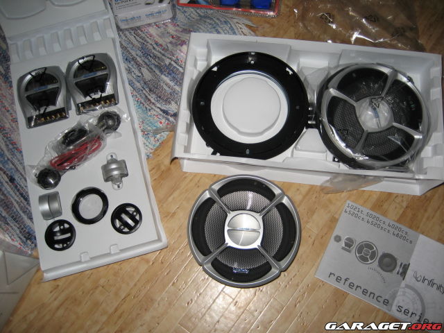

Infinity Reference 6020CS
http://www.garaget.org/gallery/archive/7247/251489_vadlu4.jpg
http://www.garaget.org/gallery/archive/7247/251491_1qudc4.jpg

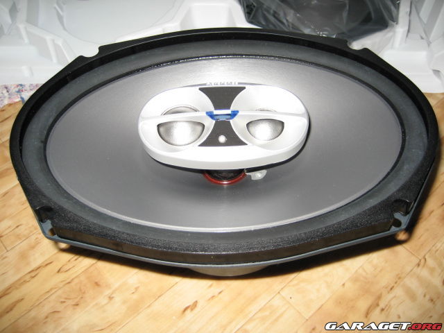

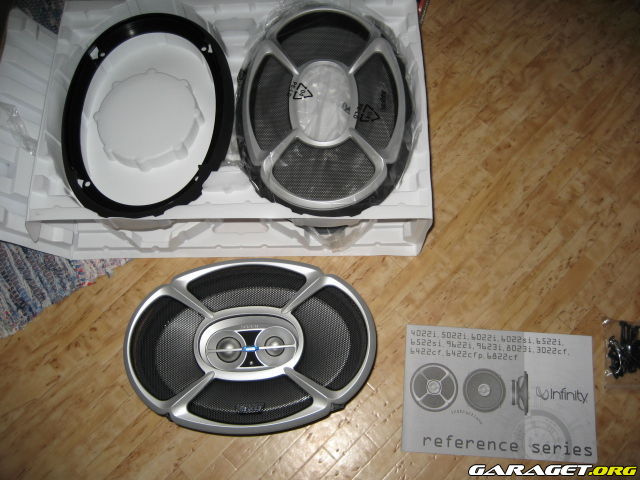

Infinity Reference 9623i
http://www.garaget.org/gallery/archive/7247/251493_bkwsl3.jpg

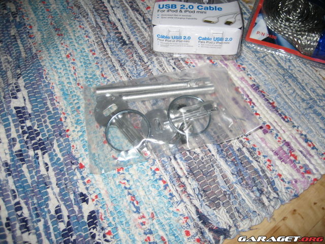

Huvlås, väger ca 3 gram st. Mycket möjligt att jag skaffar andra. Huven blir svart, nån som har nått tips om huvlås som skulle passa? Eller är det kanske så att huvlåsen i aluminium som jag köpt från creatix.se är the shit?

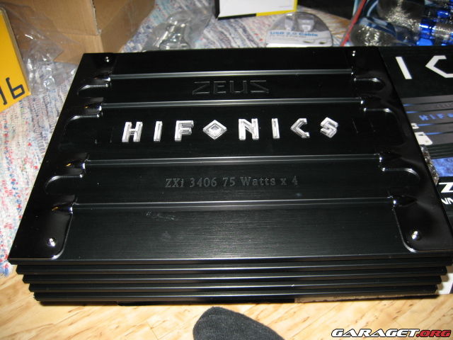

Hifonics ZXi 3406

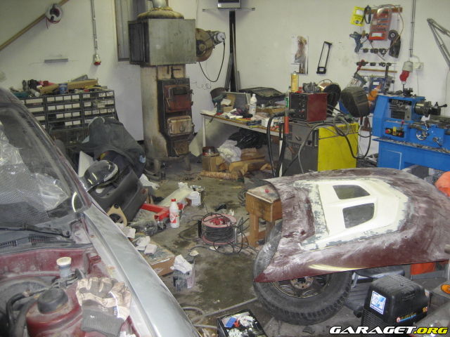

Jag fortsätter...
http://www.garaget.org/gallery/archive/7247/251514_w88awb.jpg
http://www.garaget.org/gallery/archive/7247/251515_gpxu96.jpg
http://www.garaget.org/gallery/archive/7247/251516_id9z48.jpg
http://www.garaget.org/gallery/archive/7247/251517_nznyz4.jpg
http://www.garaget.org/gallery/archive/7247/251519_0kszew.jpg
http://www.garaget.org/gallery/archive/7247/251520_5cifux.jpg
http://www.garaget.org/gallery/archive/7247/251521_37uv1e.jpg
http://www.garaget.org/gallery/archive/7247/251522_15r9sj.jpg
http://www.garaget.org/gallery/archive/7247/251524_4qkoxy.jpg
http://www.garaget.org/gallery/archive/7247/251525_25ia92.jpg

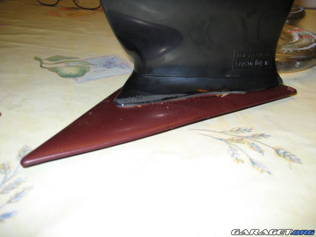

http://i231.photobucket.com/albums/ee196/Anders811017/Galantbygget/IMG_0638.jpg?t=1202506813

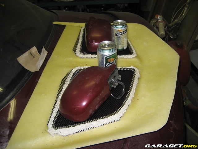

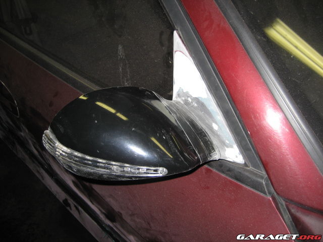

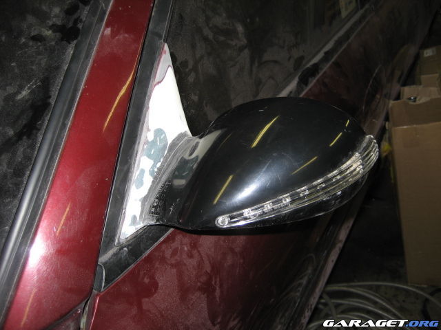

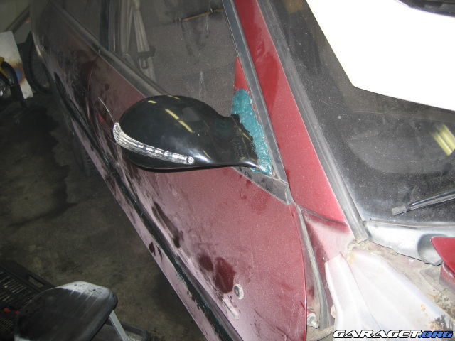

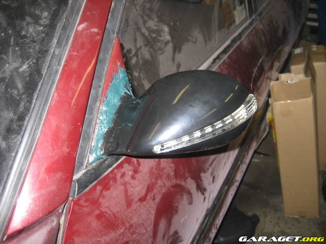

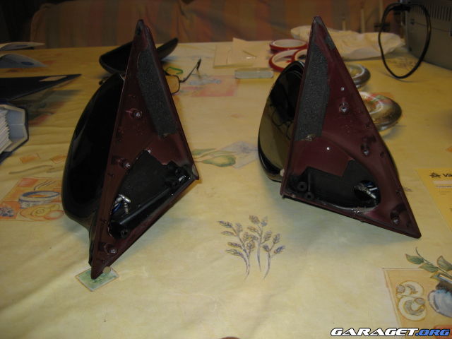

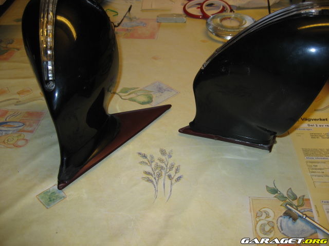

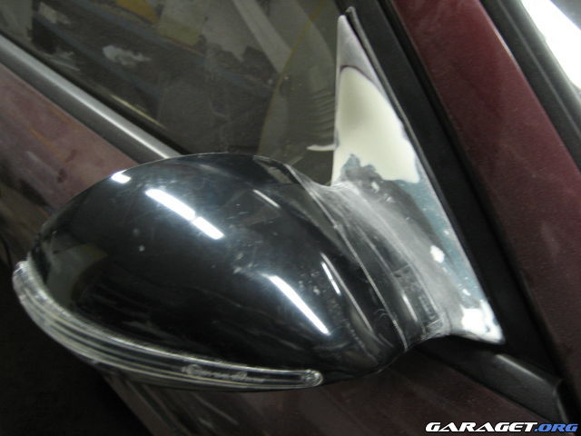

Universalfästena till backspeglarna passade bättre i sopkorgen än på galanten, så så fick det bli. Att använda orginalfästena var ingen dans på rosor, blev mycket kapning å slipning å limning å spackling. Men det gick till sist.
http://i231.photobucket.com/albums/ee196/Anders811017/Galantbygget/Brobilder024-1.jpg?t=1202506956
http://www.garaget.org/gallery/archive/7247/251553_pczd26.jpg

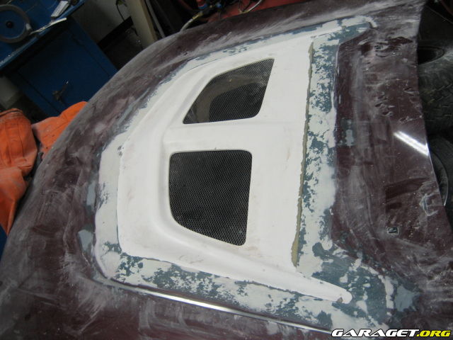

Öl är bra grejjer, inte bara till att dricka tongue Har redan gått åt en väldans mängd. Det är bra när man ska kapa eller göra andra grejjer där man i vanliga fall står med hjärtat i halsgropen. "Äh, för fan. Det här blir skitbra *kapakapa*"
http://www.garaget.org/gallery/archive/7247/251551_mii9sv.jpg

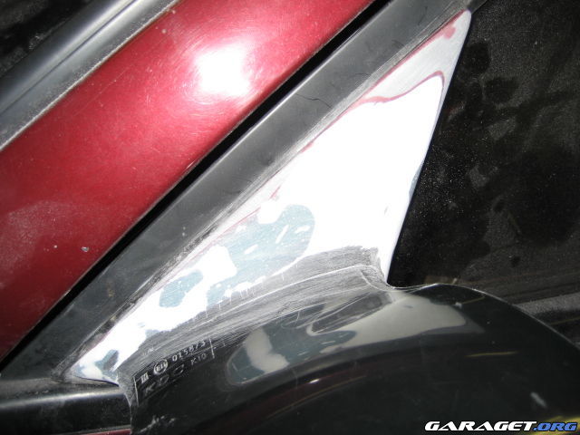

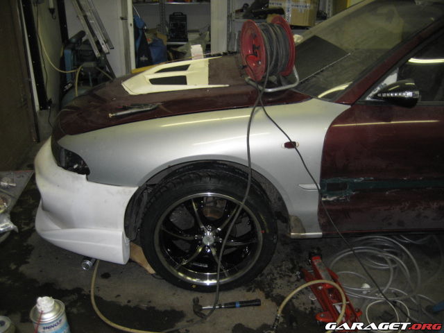

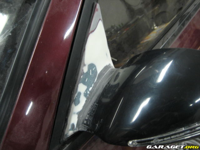

Mycket slipning blir det, är glad att jag bestämde mig för att inte försöka göra breddningen själv i glasfiber utan beställde universal från ebay. Nog för att det kommer bli spackling och slipning då med, men då har man ju grundformen iaf.

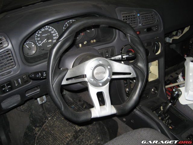

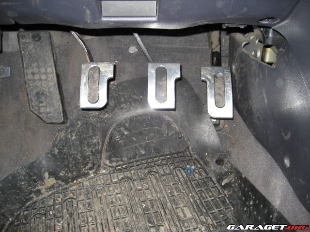

Ratten
http://www.garaget.org/gallery/archive/7247/251562_p0i8kf.jpg
Pedalerna, redan skitiga. Kanske blivit när jag suttit å gjort motorljud med munnen å kört full gas tongue

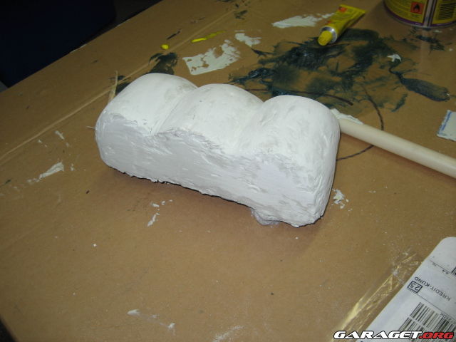

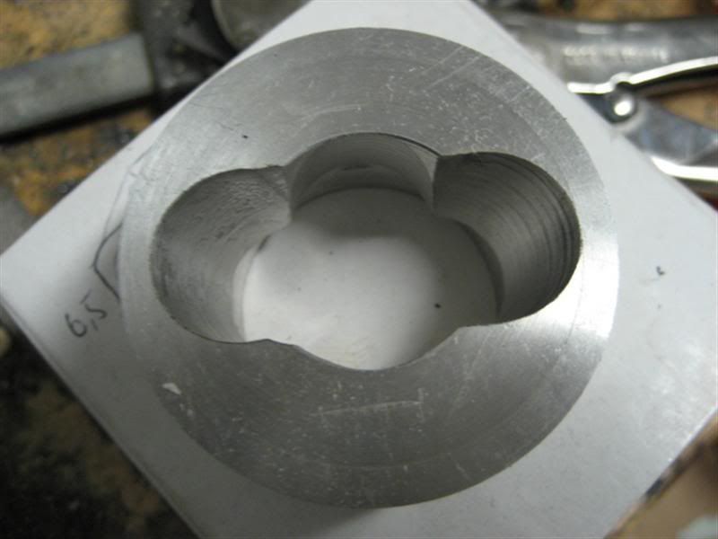

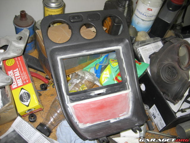

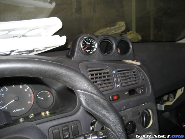

Började att göra en mätarhållare i tron på att det skulle bli ganska lätt, men det vart mest skit. När jag hittade en köpes för 216kr så dumpades hemmabygget med ett leende på läpparna. tongue Nytt motto, sök först, gör sen
OBS. Jag var inte på något sätt klar med den på bilden...
http://www.garaget.org/gallery/archive/7247/251606_9jplzl.jpg
Tada, inte en svettdroppe spilld tongue
http://www.garaget.org/gallery/archive/7247/251602_ivk71u.jpg
http://www.garaget.org/gallery/archive/7247/251608_rx1jpk.jpg
http://www.garaget.org/gallery/archive/7247/251609_0yu8gy.jpg

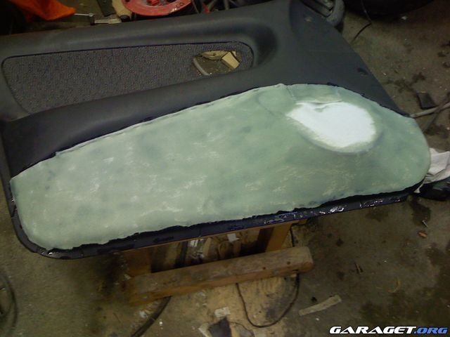

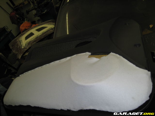

Imorgon ska jag försöka mig på plastningens ädla konst, blir nog nån öl till det projektet. Eller kanske blir samma resultat av att skita i gasmasken big_smile
http://www.garaget.org/gallery/archive/7247/251603_73rq6g.jpg
http://www.garaget.org/gallery/archive/7247/251604_k32f0t.jpg

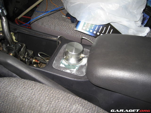

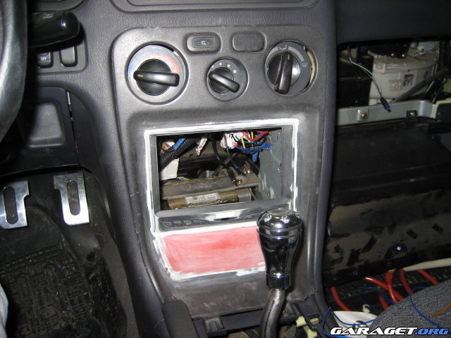

Har limmat och spacklat fast touchscreenen i mittkonsollen och täckt igen askkoppshålet och ciggtändarhålet med en bit ur en plastback. Sorry farsan, den var redan trasig tongue
http://www.garaget.org/gallery/archive/7247/251605_in4j9l.jpg
http://www.eirikso.com/images/_DSC05461.jpg
Multimediaknappen från Griffin, riktigt läcker och stadig i aluminium.

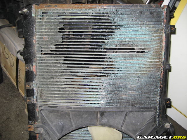

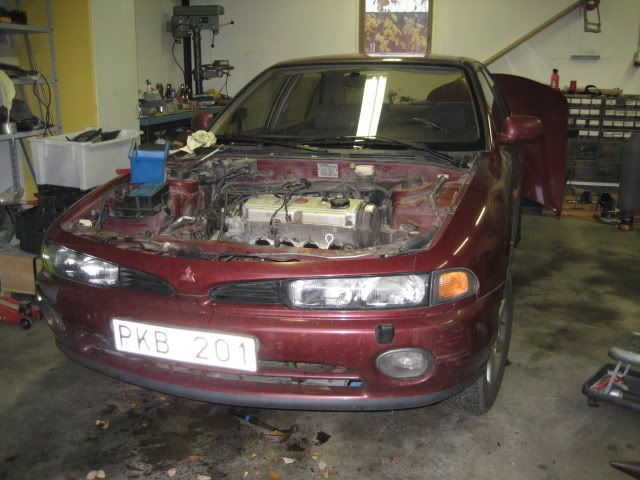

Hmm... Undra varför bilen kokade kort efter jag köpt den tongue
http://www.garaget.org/gallery/archive/7247/251612_zjmhiq.jpg

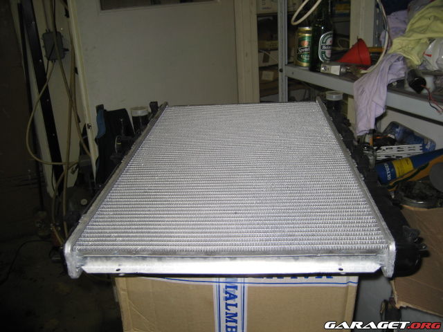

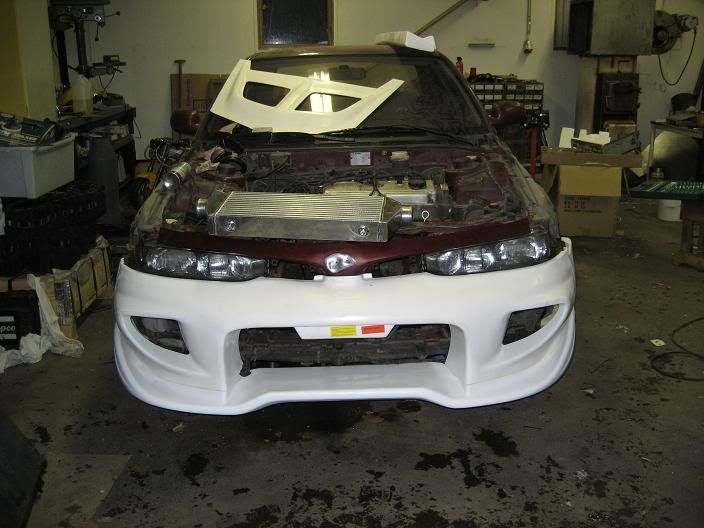

Lite skillnad, gjorde mycket i motorutrymmet med en ny kylare. Den lyste upp istället för att se ut som nått man hittat i ett gammalt stenröse i skogen.
http://www.garaget.org/gallery/archive/7247/251613_sd84mt.jpg
Ordnat kaos big_smile Eller ja.... kaos

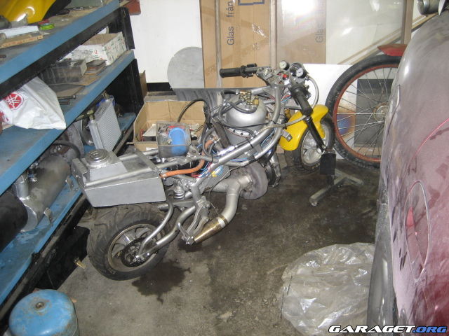

Avslutar med en bild på brorsans jetdrivna pocketbike cool

Kan ju lägga upp det jag väntar på från ebay. Kan oxå säga att jag inte en ända gång haft nått problem med att beställa från ebay eller andra ställen från USA, helt smärtfritt. Det är bara den där jävla tullen mad
Menmen, det är fan så mycket billigare ändå.

Breddar 1,5" eller 3,81 cm
http://i231.photobucket.com/albums/ee196/Anders811017/Galantbygget/ed78_1.jpg?t=1202512272
Breddar 1,5" - 2"
http://i231.photobucket.com/albums/ee196/Anders811017/Galantbygget/8ee4_1.jpg?t=1202512236
2 st sånna blir nog snyggt. Ska ha lite svarta detaljer på bilen. Huven, fälgarna, vingen, mörk toning, en aning tonade lysen fram och bak och bromsoken. Jag ska inte tona bromsoken utan dom ska bli svarta wink

Nu ska jag ner och plasta dörrsidorna (försöka). Wish me luck...
312 Inlägg
9 februari 2008
Har varit ner till garaget och lagt första lagret polyester på fleecet. Men det verkar inte härda ett skit! Har gått ca 2 h nu. Blandade 3ml härdare på 3dl polyester, var jag för snål eller? Vad göra?
http://www.garaget.org/gallery/archive/7247/251919_t16wt0.jpg
Senast redigerat av Henke_hinken (9 februari 2008)
613 Inlägg
9 februari 2008
Riktigt grymt projekt, alltid gillat den mitsu modellen smile
Hur varmt/kallt är det i garaget? Är det rätt kallt så tar de längre tid helt klart...
312 Inlägg
9 februari 2008
Tackar smile Det är svårt att gissa temperatur efter som det är vedeldning i en kamin bredvid, men det är ju iaf rumstemp. Hängde upp dörrsidan i varmluftsblåset från kaminen en stund utan resultat. Hur hårt ska första lagret bli? Ska man kunna "knacka" på ytan?

26 Inlägg
9 februari 2008
Högintressant tråd, snyggt byggt...gillar ditt grenrör smile riktigt vackert gjort
