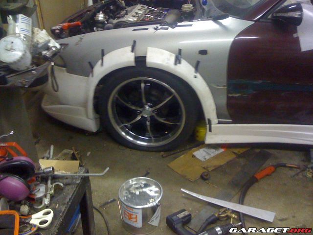

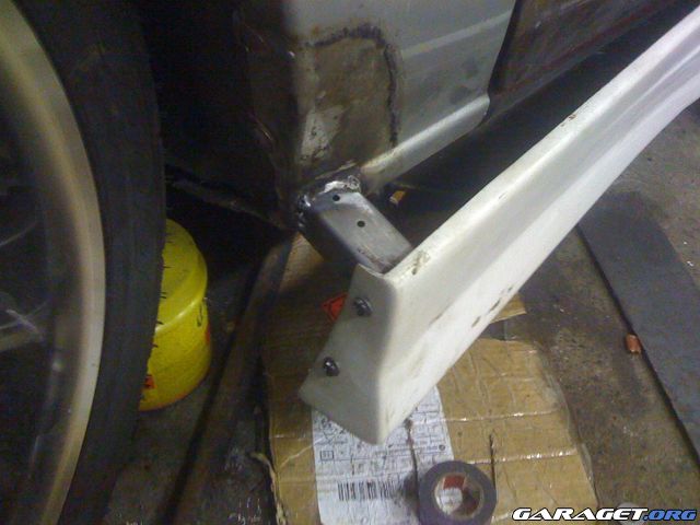

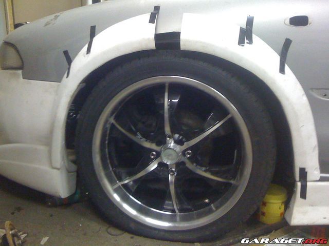

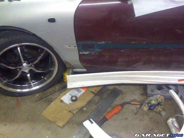

Idag vart det så man eldade upp garaget å provade få nått gjort smile Fan va kallt det börjar bli.
https://www1.garaget.org/gallery/archive/7247/493416_m6uya7.jpg

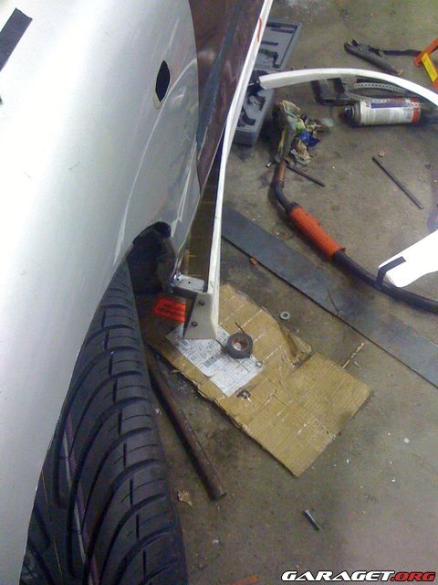

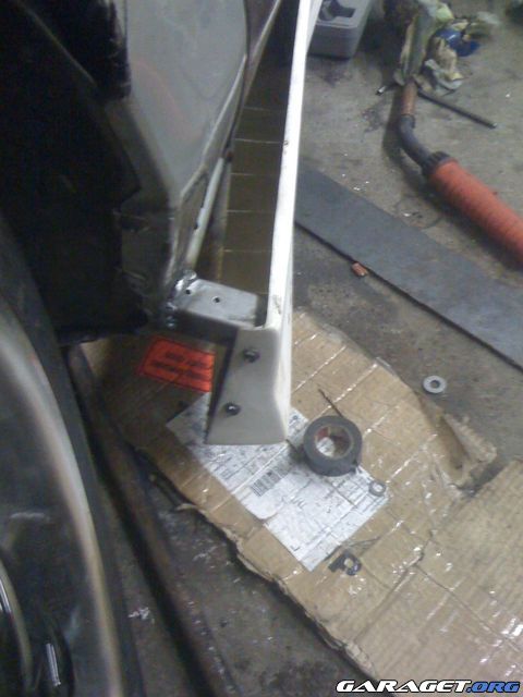

Har gjort främre fästet till sidkjolen, blev helt ok. Tur den inte kommer synas tongue
https://www1.garaget.org/gallery/archive/7247/493417_juuwfu.jpg
Inte den vackraste svets, men den håller iaf. (kanske)
https://www1.garaget.org/gallery/archive/7247/493418_7r7po8.jpg
https://www1.garaget.org/gallery/archive/7247/493419_duxz96.jpg
https://www1.garaget.org/gallery/archive/7247/493420_l9p51k.jpg

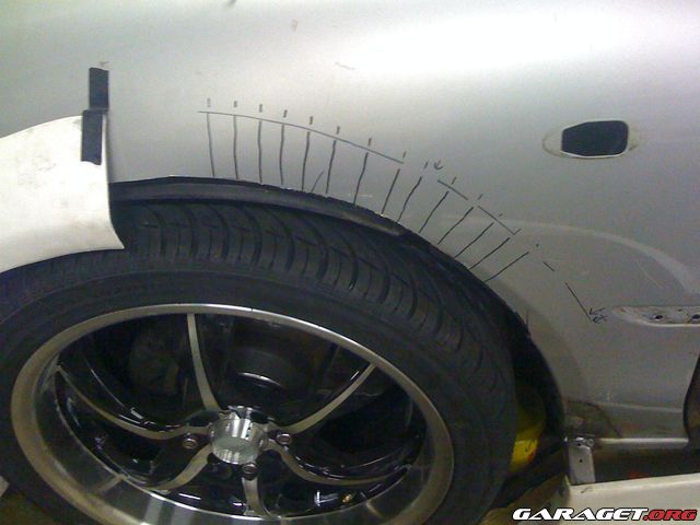

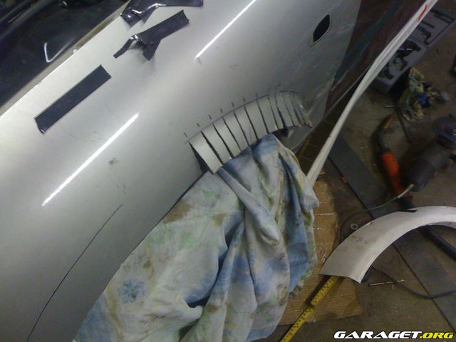

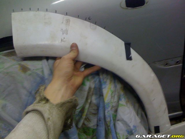

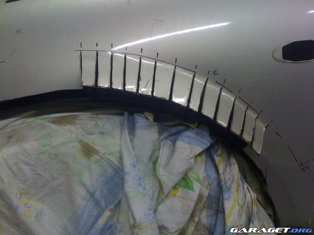

Var tvungen att kapa breddningen på mitten, för den hade en för liten radie.
https://www1.garaget.org/gallery/archive/7247/493421_0dj9je.jpg
Måste slipa sen för att få en finare rundning runt däcket. Nu är det väldigt ojämt.
https://www1.garaget.org/gallery/archive/7247/493422_byglyy.jpg
https://www1.garaget.org/gallery/archive/7247/493423_chmt4u.jpg
https://www1.garaget.org/gallery/archive/7247/493424_urm70u.jpg
https://www1.garaget.org/gallery/archive/7247/493425_woo7t4.jpg
Min tanke är att breddarna ska limmas mot skärmbitarna för att få lite stabilitet och mer yta för limmet att fästa på. Om det är dumt gjort har jag ingen aning om, det var bara nått jag kom på (kanske finns andra som gjort likadant?)
Har ni några synpunkter eller tips så får ni gärna lägga fram dom, har ju aldrig gjort nått liknande förut.

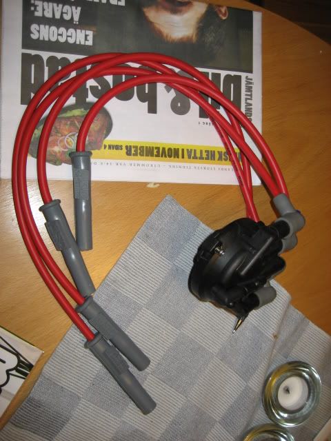

Jag har fått MSD-tändkablar upptryckta nu och köpte även ett fäste till tändspolen och en påse hållare för tändkablarna så dom inte ligger huller om buller under huven, snygg skit!big_smile
