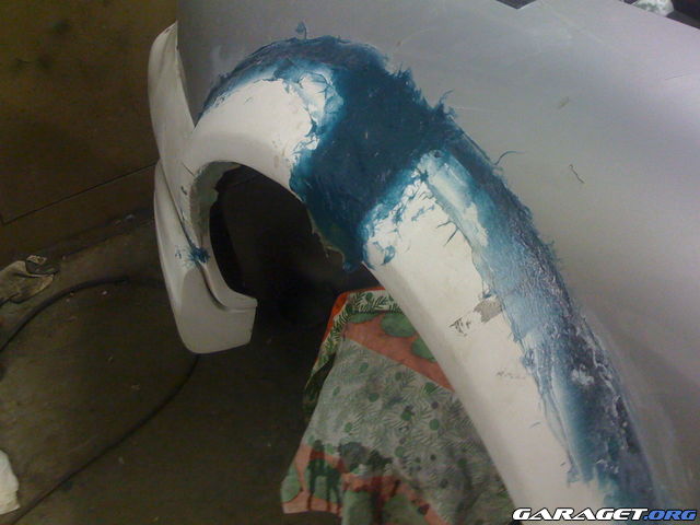

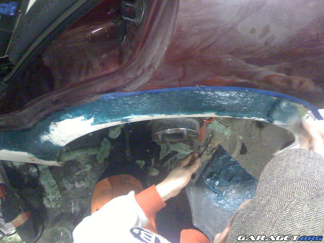

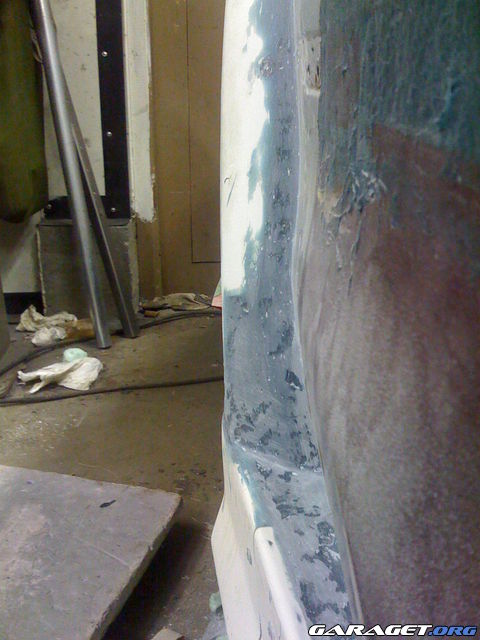

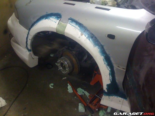

Har varit ner och plastat lite. Fan va kladdigt det blir överallt tongue Å inte är det speciellt lätt att få till bra heller. Men skitsamma, lite spackel på det där å lite slipning så blir det nog bra.
https://www1.garaget.org/gallery/archive/7247/556405_u8xj15.jpg
Sidkjolen ser lite skev ut, men det är inget problem när man linjerat upp dom och fäst dom mot varandra på insidan.
https://www1.garaget.org/gallery/archive/7247/556406_ma4pro.jpg
https://www1.garaget.org/gallery/archive/7247/556407_9qe9t8.jpg

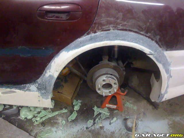

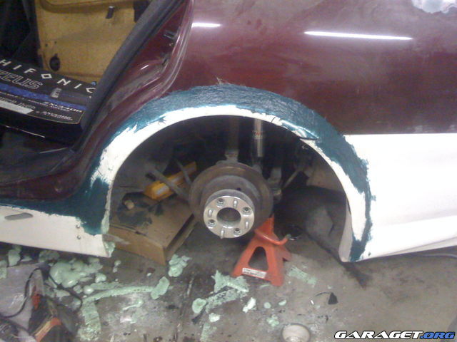

Nu är det spackling och slipning för hela slanten, rätt drygt men kul att se det ta form smile

Har lagt på finspackel efter dom här bilderna togs. Ska ner å slipa idag eller imorrn, då kommer det mer bilder.

en snabb fråga, har du slipat( ruggat upp ytan) på breddarna o karossen innan du började spackla o plasta, annars är risken att det kommer släppa om ytan är för fin (inga ojämnheter för spackel eller plast att fästa på) och det vore trist!
Jodå, jag har ruggat upp ytan. Men kanske inte så noga som man bör på vissa ställen. Vi får väl se å hoppas på det bästa tongue Första tiden blir det en garagelack för att se om det spricker eller jälvas på nått annat sätt efter ett tag.

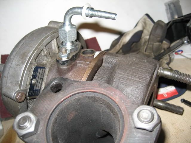

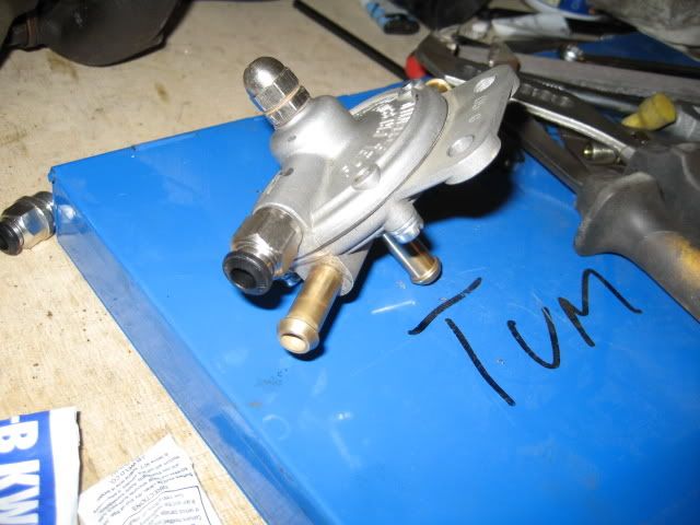

På motorfronten har det äntligen hänt lite, jag tog med mig turbon till stan sist jag var hem för att fixa anslutningarna för oljan och jag har även gängat om bränsleregulatorn så jag kunde sätta dit en pneumatikanslutning för luften. Så fort jag får tag på en grövre slang för oljereturen ska jag svarva till en anslutning till turbon, flänsen har jag redan köpt på H2M-racing.
