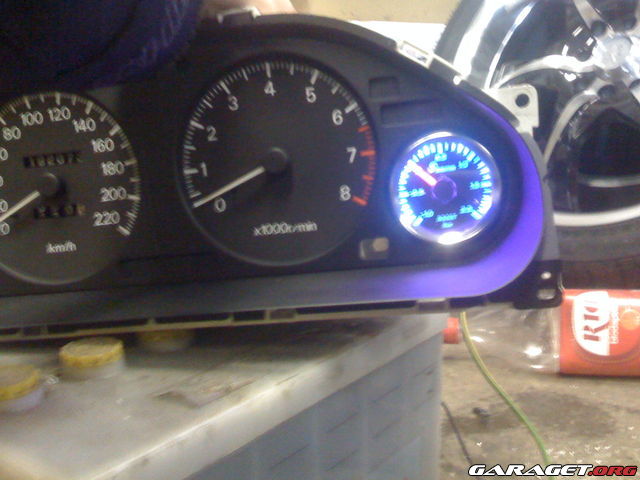

Nu har jag börjat få lite ordning på mätarna. Det var ju tänkt att jag skulle ha 3 sgearmätare från början, därför så köpte jag en hållare till 3 mätare (som jag äntligen lyckas bulta fast trots 0 utrymme under instrumentpanelen). Men av nån anledning så hade jag beställt vatentempmätare och inte oljetempmätare, så jag beställde en oljetempmätare.
Antagligen så blev en vattentemp beställd för att bilen kokade kort efter jag köpt den (trasig fläkt) och jag kunde inte komma ihåg att tempmätaren gick upp.
Så nu hade jag en för mycket som jag inte hade en aning om vart jag skulle sätta. Eftersom jag hade oljetryck, oljetemp och vattentemp så var det givet att barmätaren skulle få flytta.
Satte mig i bilen och funderade vart den skulle passa. Då jag anser att dom där jävla mätarkopparna inte är så superstylisch så ville jag undvika en till.
Med lite ögonmåttande så såg ju orginaltempmätarplatsen (särskrivning? Nej tack!) ut att kunna funka. Så jag plockade loss mätaren och började kolla. Barmätaren var typ 3 cm djupare är orginalmätaren + att det var 2 st kretskort på baksidan som man bör va rätt försiktig med + att bakom mätarhållaren i själva bilen så var det inget utrymme, en fet kabelstam och en tjock balk så det såg rätt mörkt ut med tanke på att efter anslutningen på mätren skulle det på ytterligare massa adaptrar och en skör plastslang. Så ja, vad gör man när man insett att det förmodligen kommer gå åt helvette? Kapa, såga, borra... Då har man inget val tongue Måste erkänna att efter jag borrat å kapat i mätahuset och sågat sönder barmätaren så började jag känna lite misströstan. Jag kan inte ens förklara hur jävligt det var att få ihop skiten. När själva barmätarinehållet måste sitta fast i mätarhuset å barmätarhuset måste sitta fast i plasthöljet och det ska kunna gå att hä isär och ihop skiten, och framförallt så ska dom sitta exakt rätt i vinkel å höjd å sidled X-( Hjälp.
Men med lite hjälp från ovan (nä, inte nån ovan utan nån uppifrån) så gick det tillslut med extremt små marginaler att få ihop allt.
Det är sällan jag blir stolt eller tycker nått jag gjort är nått speciellt, men just denna gången så är jag jävligt nöjd med min insatts.
https://www1.garaget.org/gallery/archive/7247/614717_fdz8h5.jpg
